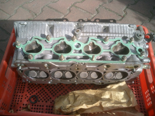

Mylíš se...vysvětlím proč: Hlavy jsou dosedacími plochy spalovacího prostoru totožné , ze strany výfuku jsou též totožné ale změna je patrná pouhým pohledem ze strany od sání. H22A5 má volnoběh řešený přepouštěním atmosférického vzduchu z před a za klapkou,H22A7 přepouští vzduch za klapkou a saje ho od vstříků,v praxi je to vizuelně patrné když sundáš manifold uvidíš od každého vstřiku pruchozí malý otvor kolem vstřiku do prostoru před ventily a na hlavě uvidiš jak se tyhle kanály sbíhaji do jednoho a na manifoldu je sběrák ze zadní strany ,který vede přímo do volnoběžného ventilu..viz fotky (snad majitel fotky nebude zlobit za použití jeho hlavy H22a7 k výkladu,díky)
První obrázek je hlava H22A5 a druhý je hlava H22A7

aha, mas pravdu, jsou jine. Diky za info tohle jsem nevedel. je to dobrý
na druhou stranu mi to dava smysl kdyz si tak zpetne uvedomuju kdyz jsem videl navod na instalaci Euro-R manifoldu tak na prirube byly tyhle male dirky a mely se zaslepit, nevedel jsem proc... Ted je to jasne. OK

A liší se to nějak fukčností? výkonem? když bude mít ATR hlavu H22A5 bude to poznat?
