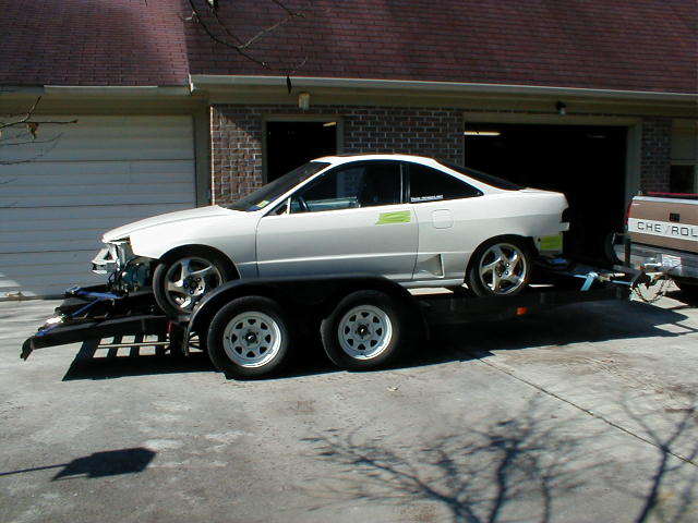

Jedná se o stavbu Integry GSR s motorem H22A4 za předními sedadly. Díky výborné fotodokumentaci jsem vytvořil jakýsi článek, jinak prakticky vše je vidět na fotkách (za jejich dodání děkuji MoonWalkerovi) viz. Integra_H22A.rar, takže doufám že se Vám to bude líbit =)
Když jste měly NSX, ale bylo pro Vás moc drahý a zásah od kamínku co odlétl od jiného auta by jste nepřežili, tak přemýšlíte. Del Sol by byl dobrý kandidát na zadokolku s motorem uprostřed…. Ne nebyl =) MR2 je na okruhu špičkově zábavný auto, ale máte taky rádi Hondy. Možnost je tu Integra GSR s KO motorem a motor H22A4 za zadní sedačky, tak se do toho pustíme Mrk
Dobře dva měsíce zabralo plánování,vyvíjení a navrhování projektu. Je to rychlejší když už se „jenom“ skládá dohromady.

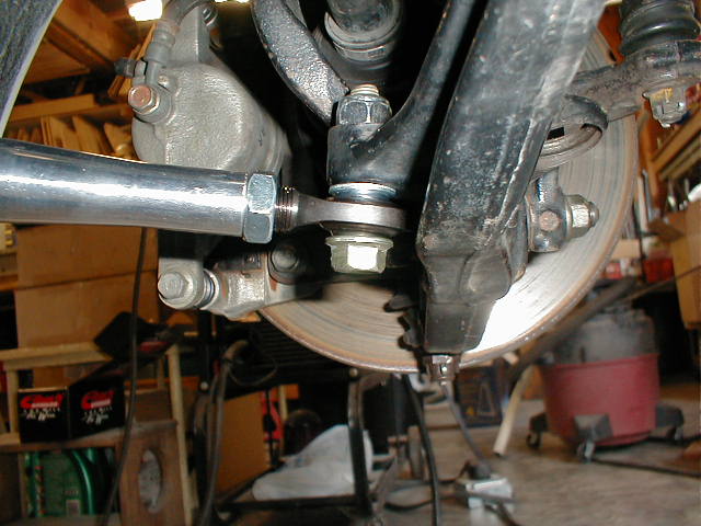

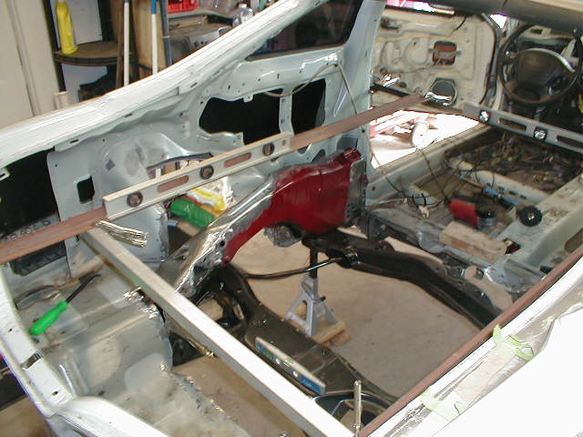

Karoserie: Zadní část Integry byla vyřezána tak, aby tam pasoval celý předek z Preludy, proč navrhovat a dělat něco co už je hotový, není lepší způsob jak uchytit motor. Hlavně je dobré si uvědomit, že motor a část z preludy tvoří celek, na který je posazena karoserie, uchyceni podbehů a tlumičů je provedeno u C sloupků. Část z Prelude je přivařena po celé délce ale po uchycení podběhů bylo uchycení upraveno. Dále došlo na vyztužení bodů karoserie z důvodů většího namáhání od motoru a změny rozložení váhy.

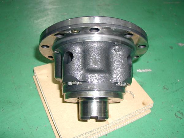

Použito LSD

ještě bych měl doplnit: zadní náprava je plně štelovatelná, úhel odklonu kola ( nastaven na -1° v klidu ) , sbíhavost/rozbíhavost, úhel příklonu čepu
