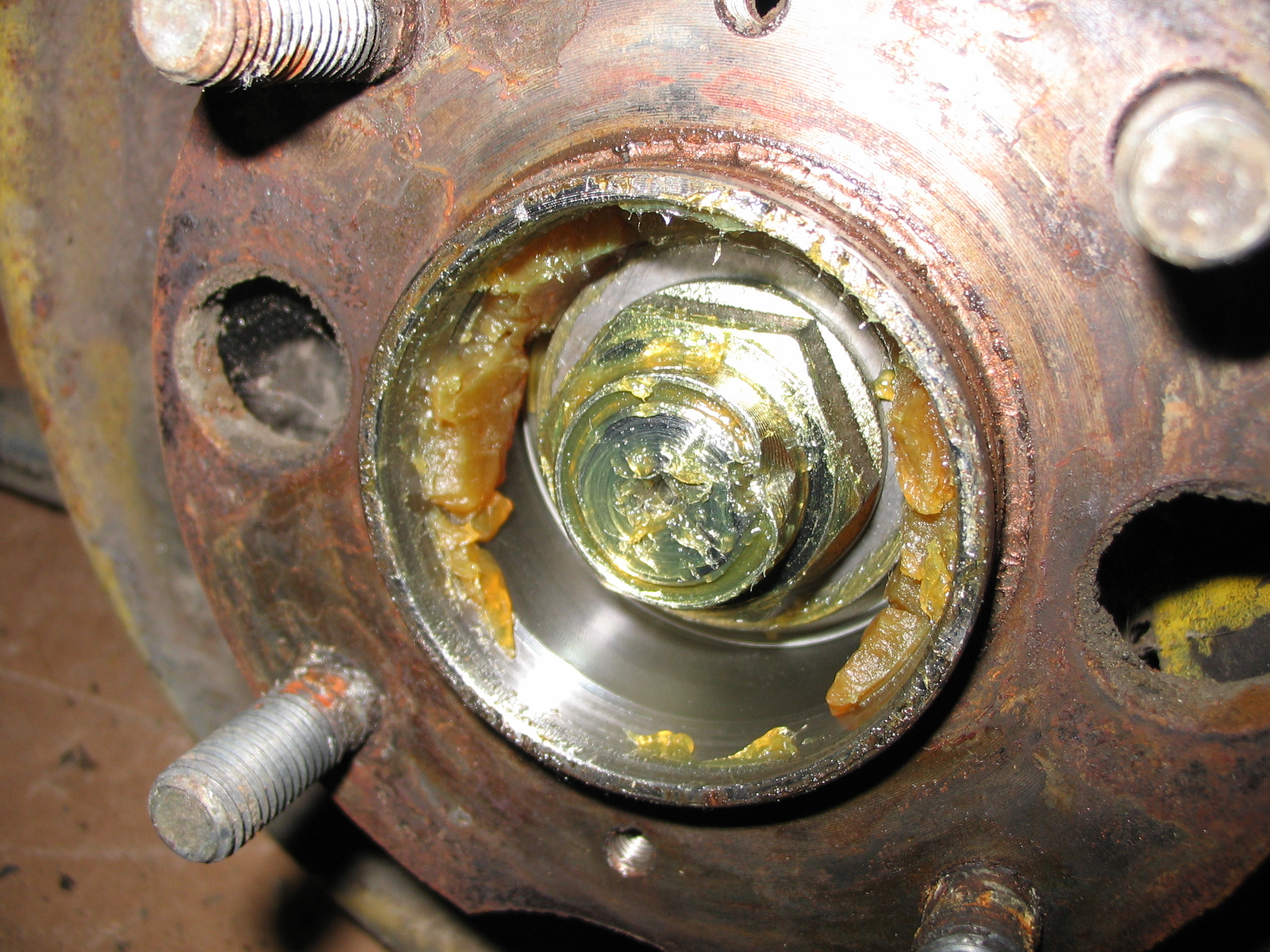

Asi to bude pro většinu z Vás banalita, ale nejsem si jistý, jestli prostě můžu tu středovou matici odšroubovat. Má totiž takový dopředu vystupující lem, který je na jednom místě zaklepnutý do zářezu.
Mám to normálně silou překonat, nebo je na to nějaká finta ?

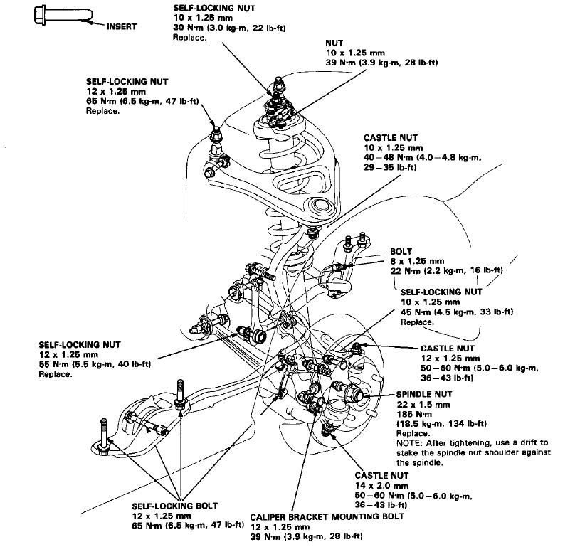

Navíc v manuálu se píše, že je to 22mm matice a mně to vychází na 32 (34 byla trošku větší).
Servisní manuál jsem četl, ale asi neumím tak dobře anglicky, protože jsem to úplně nepochopil (NOTE: After tightening, use a drift to stake the spindle nut shoulder against the spindle)

pruklepovym sroubovakem odklepni to zajisteni a srovnej lem matice a potom 32kou povol a sundej matici a muzes sundat cely naboj. az to budes utahovat tak je dobry to vzit momentakem.

Jednoduše to z toho zářezu vyklepni a pak to ořechem 32 povol.Ale většinou to nejde obyčejnou gola sadou.Já na to mám ořech navařenej na metr a půl trubce Velmi šťastný

Něčím to narovnej a povol tu matici ničeho se neboj náboj potom normálně jde dolu. pokud ne jako mě tak jsem po něm jemně poklepal z opačné strany než je matice a on sam odskočí a pokud nepujde vubec tak jedině stahovák taky jsem zažil

No ja mam v Gola sadě trhák ty asi taky a já si z jedné strany sundal tu rukojeť a na to vždy nasadím trubku a jedu

Ale počítám, že kdybych na metrové páce působil silou 18.5 kg, tak to bude moment 185Nm, jak je v manuálu, ne ?

to s tim povolenim se pouzivalo u lozisek jako ma treba renault na zadni naprave - kuzelova valeckova. U hondy musi byt utazene na fest - idelane na moment. Kdyz nemas momentak tak to utahi z5 na zajisteni matice a znova na stejnem miste zajisti.
btw: rozmer 22 u matice neoznacuje jakym klicem na ni ale velikost zavitu.
No vida, zase jsem moudřejší ... už jsem se začal bát, že mám nějaké atypické auto Úsměv
