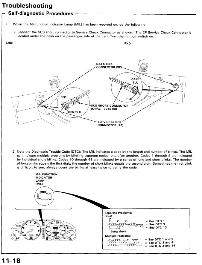

Jakej je u acco 1996 (F/L) stručnej postup vyblikání chyby? Dočetl jsem se (týkalo se to teda acco rok 1993 - údajně u F/L je postp jinej), že by tam neměla být LEDka, podobně jako u c4g, ale že se to dělá přes nějakej 2-pinovej konektor. Jak je to teda u F/L? Dneska ráno se bráchovi rozsvítila kontrolka motoru a večer má jet do Německa, takže docela nepříjemnost Smutný . Stáhnul bych manuál, ale v práci možnost nemam a dost to spěchá. Díky

Nevim jap u pofaceliftu , ale na předfaceliftu je vpravo u spolujezdce, jakoby pod pravym sloupkem pod kastlíkem kablík a na něm 2-pin konektor. Ten propojíš ( zkratuješ) , a po zapnutí klíčku se ti chyba vybliká přímo na kontrolce motoru na palubce.

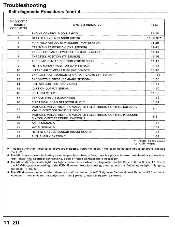

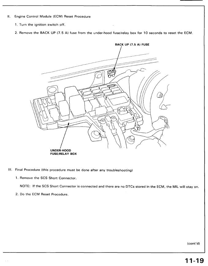

Accord1.JPG, 86.46 kB
Accord2.JPG, 63.29 kB
Accord3.JPG, 117.83 kB
