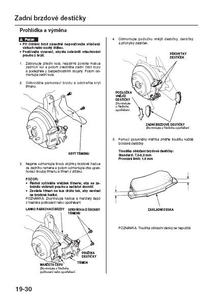

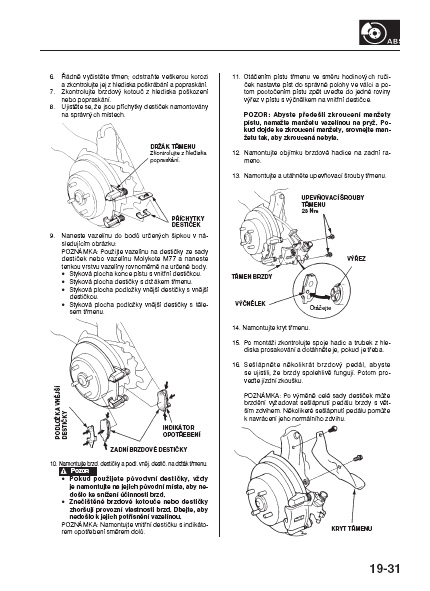

zdarec
pri montazi zadnich desek do trmenu vychazi malej vystupek co je na desticce primo do urovne pistku, ktery se otaci a pritlacuju desticku. tim, ze tento vystupek je primo v urovni pistku, je zpusibeny, ze by desticka nedolihala ke kotouci celou plochou, ale jen hranou...
nejde me do hlavy, kde je chyba
napada me jedine ten vystupek upilovat, ale to je asi blbost, nejakou funci to tam asi ma...
snad to z obrazku pujde poznat o co me jde...
manual
foto trmen

musis pootocit pistek - treba pilnikem. To ze mas pistek natreny taky neni uplne nejlepsi napad... Kdyz ho ubrousis tak nebude fungovat rucni brzda.
Příspěvky: 3255 H+ body: 17 2014 Civic

jeste pro ujasneni
zadni_brzdy_1.jpg, 94.33 kB
zadni_brzdy_2.jpg, 113 kB

Namaž si trochu tu gumku kolem pístku, někdy se může překroutit, jak s tím otáčíš. Otáčet se to má tak dlouho, dokud se desky do třmenu nevejdou. Konečná poloha pístku má být taková, aby ty čudlíky na desce zapadly do drážky toho pístku. Takže tlačit pak bude na celou plohu desky.
