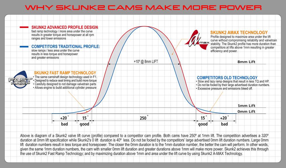

bejku řeším to samé...u toho skunka (2. zmiňované vačky) je asi překlep v technickém listu u časování výfuku, protože D16Y8 vačka má časování výfuku 220stupňů a nevidím důvod, proč by měla mít vačica pro Z6 o 29 stupňů agresivnější profil, to by už sériový ventil rozvod těžko vydržel, a těžko by to plnilo emise, jak se slibuje v techlistu od Skunka.
S porovnáváním je problém-když má crower při 1,27mm zdvihu otevřený ventil v rozsahu 235 stupňů pro sací ventily tak má sání otevřeno určitě déle než skunk, který má při 1mm zdvihu otevřeno "jen" při 225 stupních. Kdybys změřil crowera při 1mm zdvihu, dělalo by to u sání něco kolem 245 stupňů podle strmosti náběhu (ramp) vačky, ale třeba i víc.
Takže crower má agresivnější časování (taky je to st2 a chce to už pružinky a retainery) a měl by líp fungovat v otáčkách, kdežto skunk má docela velké zdvihy ventilů, což pomáhá v nárůstu výkonu v celém pásmu křivky, ale max výkon bude v otáčkách jako u série a pak prudký pád, takže omezovač nemá smysl posunovat

jo netrpí tolik rozvod, ale zase to pozvolné otvírání neni ideální pro plnění, lepší je prostě šup otevřít a šup zavřít, viz to povídání vedle diagramu od Skunka..každopádně už by to chtělo nějaké měření, ne jen furt špekulovat. VTEC Potřeboval bych pak změřit Gtechem toho schořa a nikoho tady na jihu nějak neznám..
