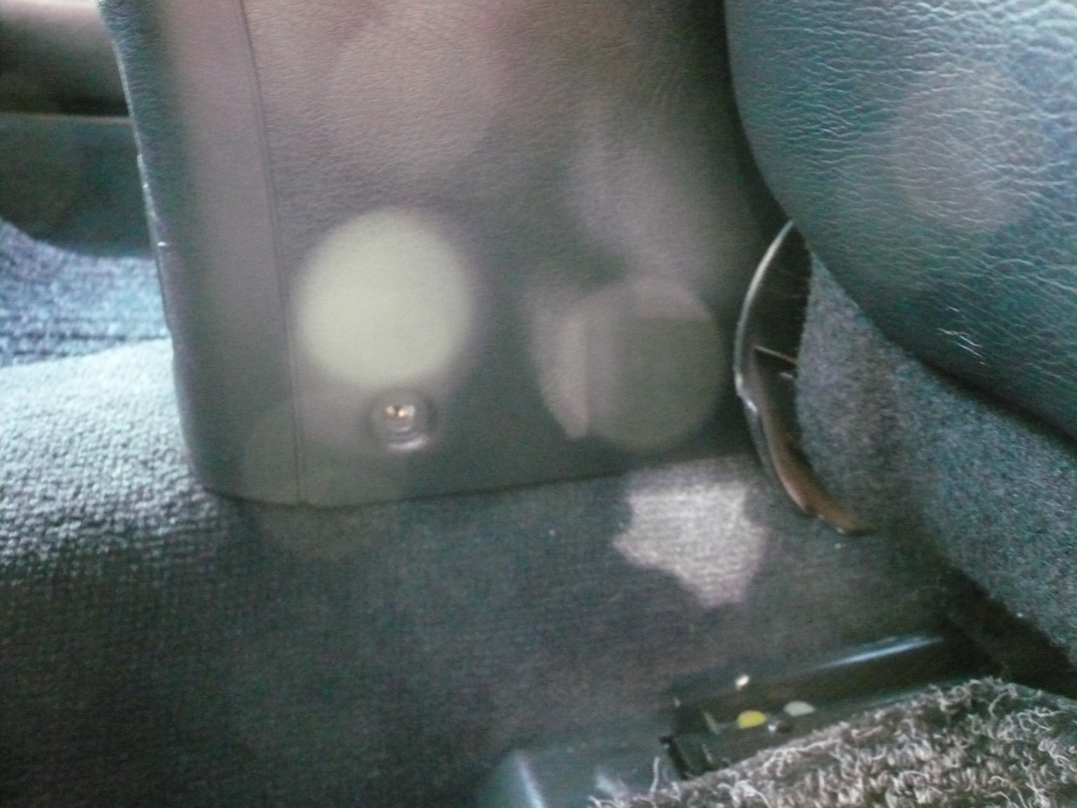

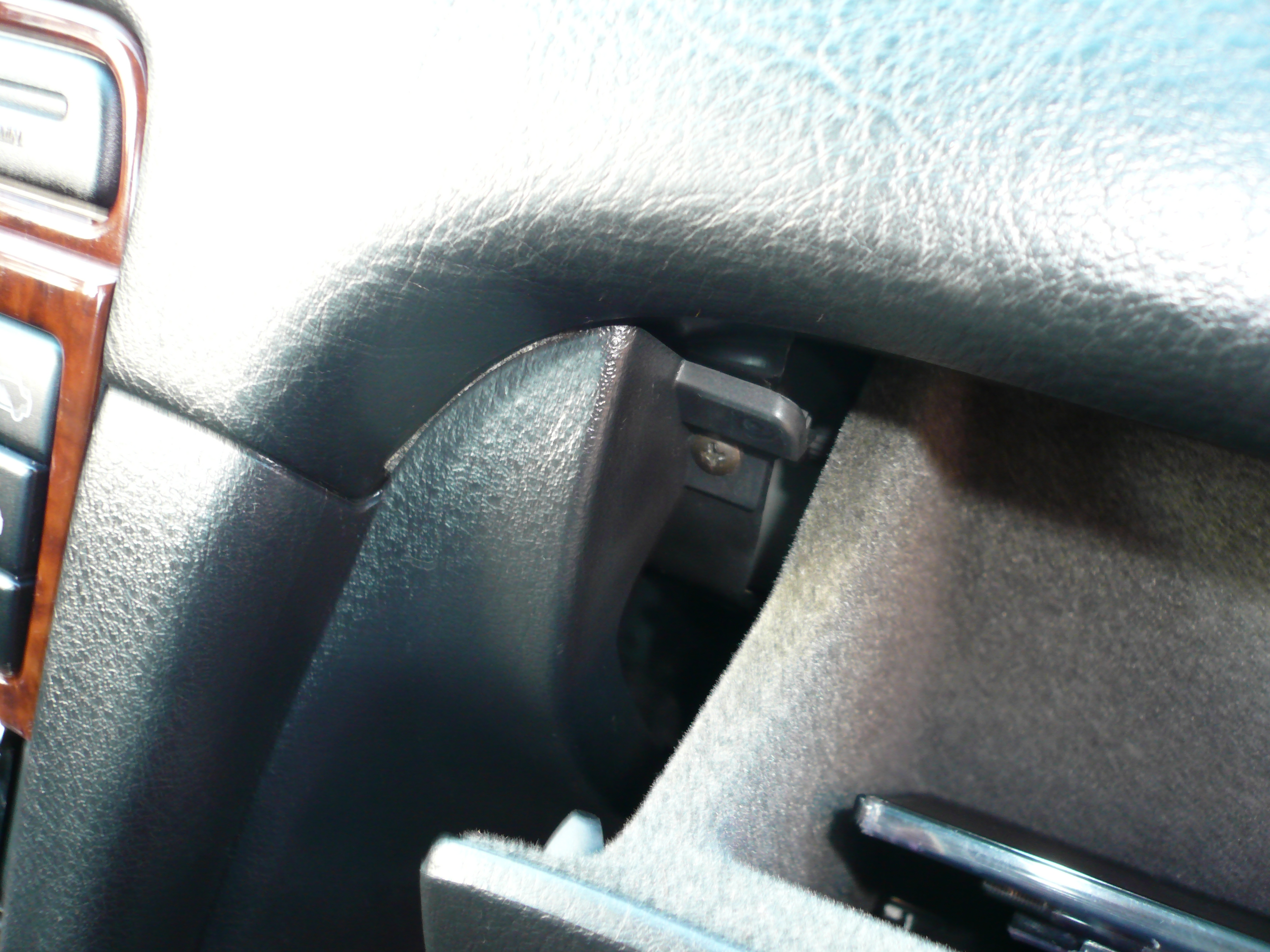

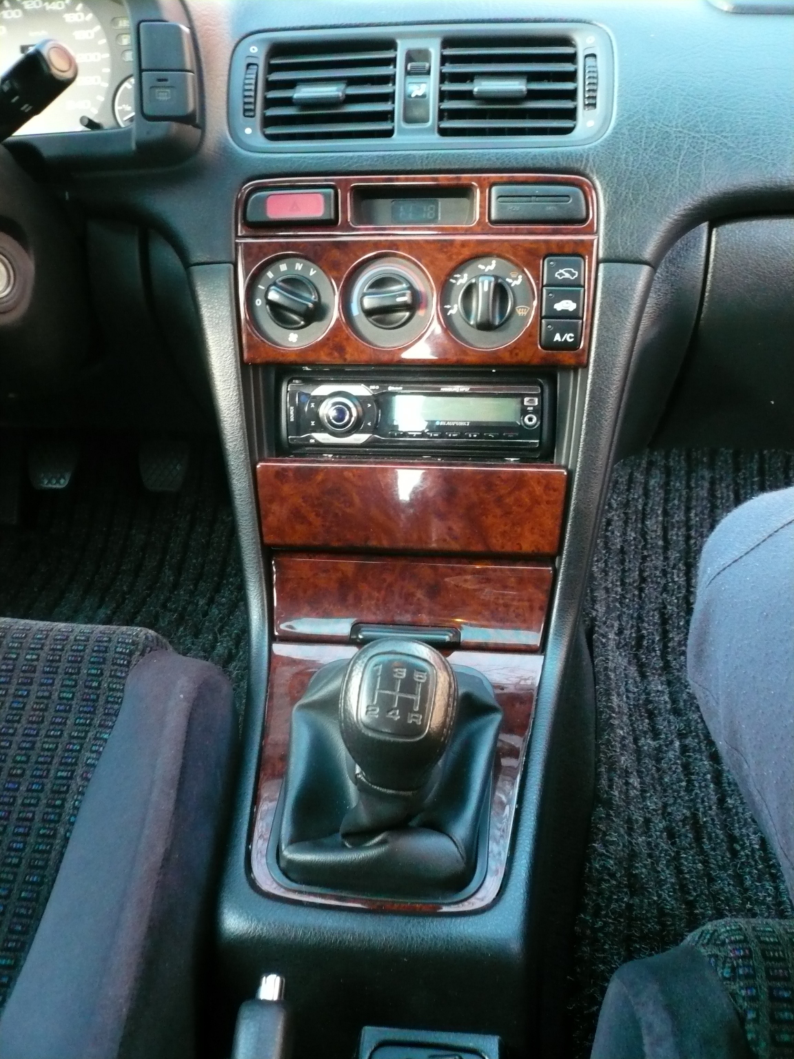

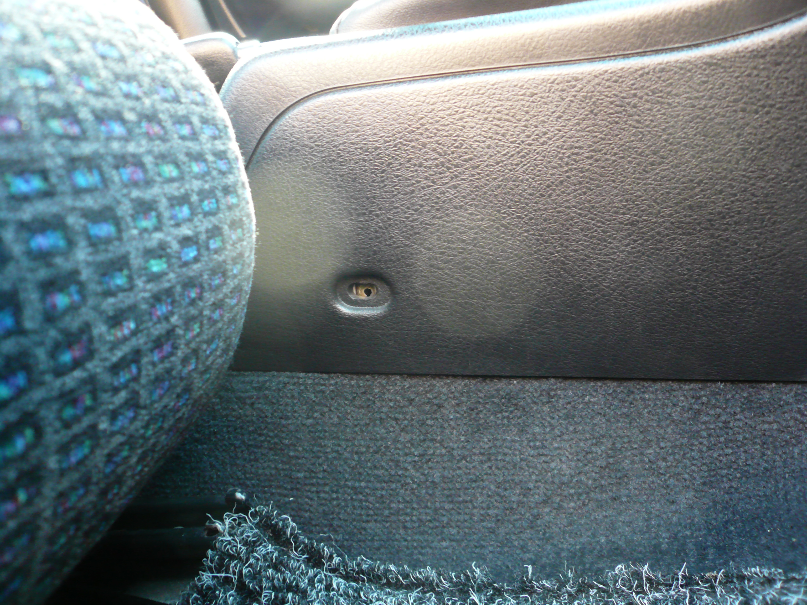

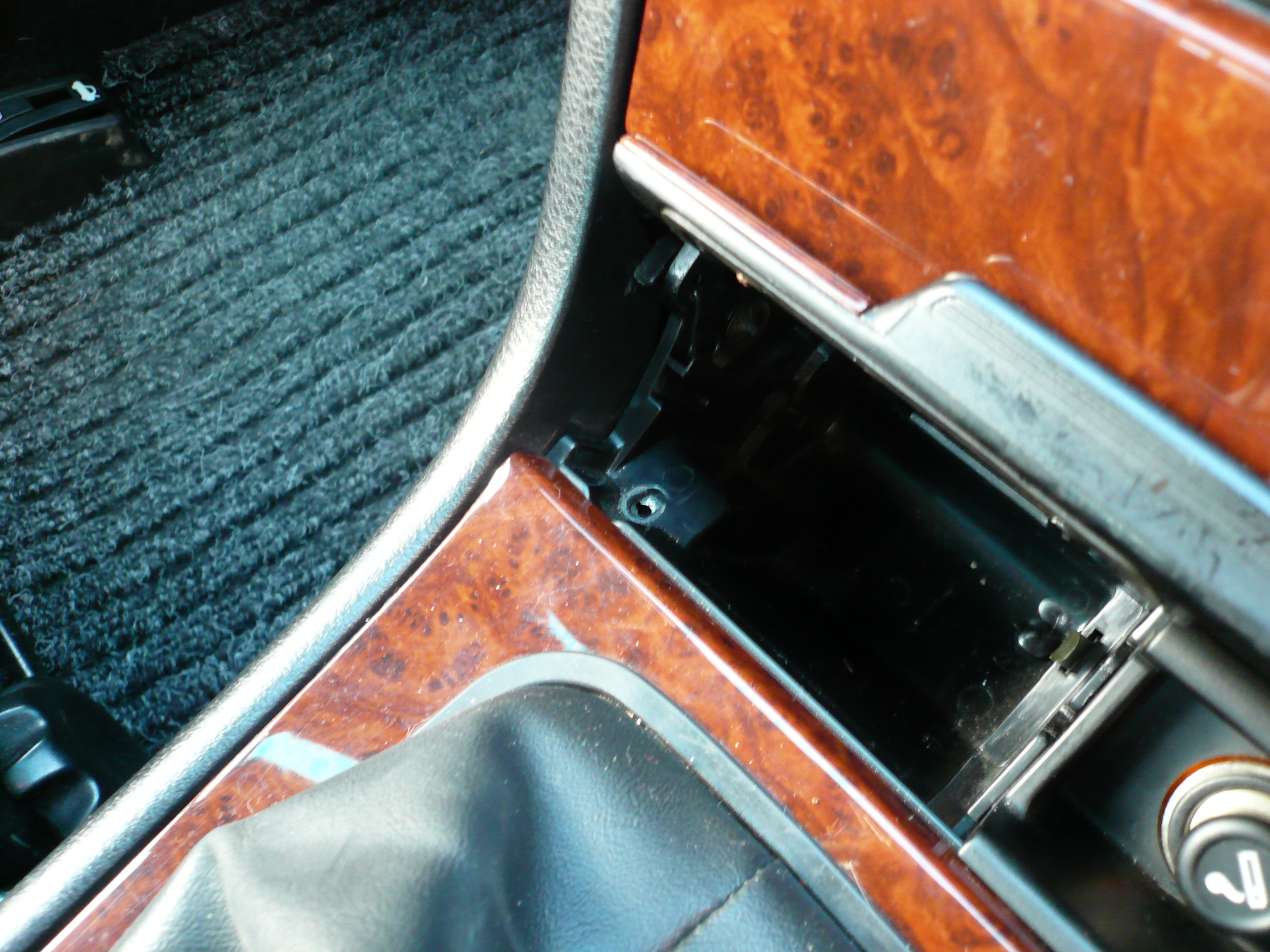

Zdravim,
potřeboval bych poradit jak rozebrat středový panel u accorda 5g. Po stazeni vsemoznych servisnich manualu jsem to stejne nikde nenasel( doufam ze jsem to neprehledl). Nasel jsem jen tu starsi palubku a ta je jina a ma i jine uchyceni.
Zkusil jsem to tedy sam, odsrouboval jsem vsechny srouby co jsem nasel ale nedari se mi odmontovat ani lokenti operku- je tam jakoby zahaknuta pod radici pakou nebo co..
Dik za rady

Ono to neni zas,tak slozite jen to clovek musi resit v klidu.Stredovy panel dohromady drzi 9 sroubu. Nejjednodusi jsou ty z boku stredoveho panelu vzadu a vpredu. Podle fotky jsi je odsrouboval.To jsou 4. Dalsi je ve velke prihradce, ten jsi taky odsrouboval. Dale pod velkou prihradkou je 6. sroub. Pak musis odsroubovat ten velky plastovy kryt pod volantem. Drzi jen na jednou sroubku a na trech mistech je zacvaknuty. Kdyz ho odstranis tak se dostanes k dalsim dvou sroubum, co drzi stredovy panel a posledni sroub se nachazi pod ovladanim oken. Musis to opatrne z te sredove konzole dostat ven odpojit a uvidis ten posledni sroub. Celkem jednoduche,ne? Vsechno to chce cit a zadne prudke pohyby hlavne pri vycvakavani te stredove konzoly ven. Jinak BrunoXXX tobe jsem ten servisni manual posilal a je to v kapitole 20-70. Hodne zdaru pri praci papa
