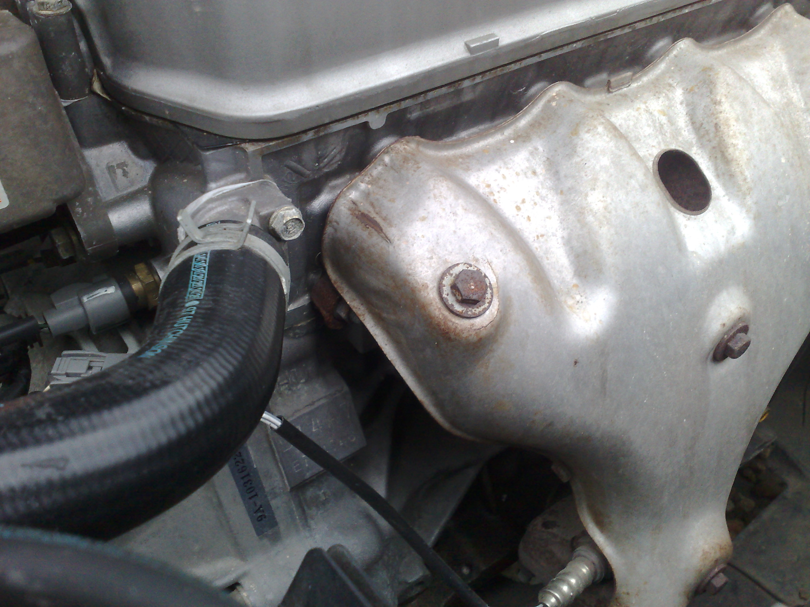

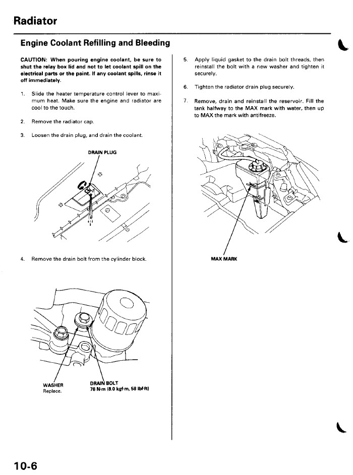

Měním chladící kapalinu, vypustil sem chladiš, expansku, ale nemůžu najít vypouštěcí ventil na bloku. Mám Honda manuál, mám "Jak na to", ale přesto to nemůžu najít. Když mrknu na obrázky kde je postup na Japonce, tak mi přijde že tam ten šroub nemám Smutný

mel by byt pod vyfukovyma svodama kdyz se podivas ze strany jak je na bloku vyrazene cislo motoru.

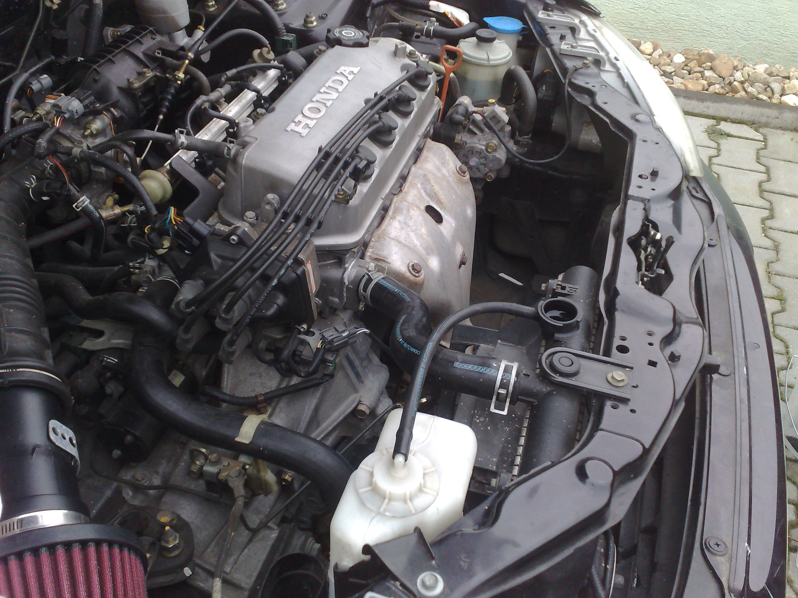

PříspěvekZaslal: 4.12.2009 , 14:32  Naposledy upravil .:Generic:. dne 4.12.2009 , 14:41, celkově upraveno 1 krát. Citovat
Možná sem slepej, ale ten šroub tam nevidím. Když mrknu na ten obrázek a podívám se kke svodům, jediný šrouby co tam jsou sou ty, co drží svody (ta hadice na tom obrázku je hadice z chladiče k motoru, je tak?)
Pro názornost.
Angličani mi tam ten šroub asi zapoměli vyrobit nebo přidělat Velmi šťastný
04122009420.jpg, 709.64 kB
04122009421.jpg, 870.19 kB

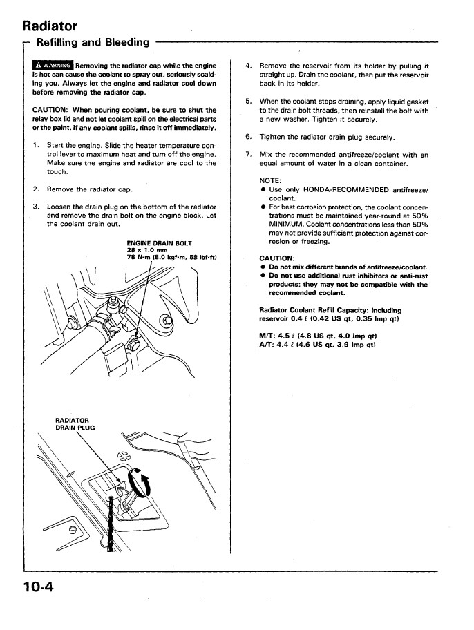

PříspěvekZaslal: 4.12.2009 , 14:53   Citovat
tak to zkus na druhy strane vedle filtru HaHaaa

Právě sem "dokončil" výměnu
.:Cenzored:. jak ::Cenzored:., ležel sem pod autem zvedlým na heveru, snažil sem se povolit ten .:Cenzored:. šroub u filtru, nedá se tam skoro dostat, Golou mi to nešlo za boha povolit. Vyměnil sem náplň jen v expanzce a chladiči. Příště se na to můžu .:Cenzored:.
