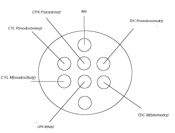

Jen pridam pohled na konektor rozdelovace zezadu. Tak bych to mel mit, kdyz jsme rozdelali rozdelovac a zjistili kam ktere barvy z ktereho senzoru jdou. Tak to mam i napinovane. Z ECU jsem napinoval na CYL tu dvoulinku co jsem natah z C1 a C2, na CKP z B10 a B12 modrozeleny a modrozluty a na TDC barvu a barvu.

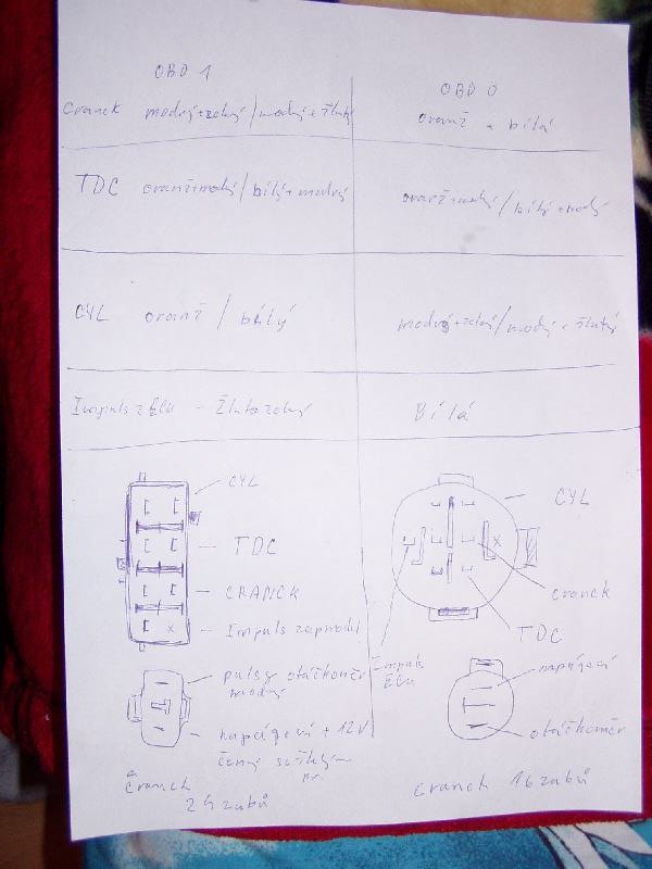

skočim to nafotit, sice to ještě nemam přes konektor ale jen pres fastony, ale snad to pomůže
v každym případě pokud svítí chyba č. 4 tedy rozdělovač, ani nema smysl motor zapínat nebo porjíždět tohohle se musíš zbavit, na to příjdem
jinak zatim tady mi to pěkně popsal Monty nebo ja už nevim kdo to byl, když sem swap dělal já - prostě jsem to zapojil podle tohoto
jěště dodám - nalevo máš původni barvy drátů d15b2 a na druhý straně barvy drátů - rozdělvač z d16xx (pozor barvy se liší a ne dát stejnou barvu na stejnou)
a už vůbec pokušet se dávat kombinace zapojení drátů jak se ti zlíbí taky je možný, že už je nějakej senzor odpálenej.

no tohle by se nam urcite hodilo hned na zacatku sakra Smutný ....no snimce jsme i zkouseli promerit a byly dobry...chtelo by to vyzkouset jinej rozdelovac tenhle mel i ulomenej magnet na palci rozdelovace ale nikoho zdejsiho tu nemame se stejnym rozdelovacem Smutný
jinak propojovat sme to zkouseli vseljak...nejdriv podle schema...pak podle barev..nakonec sme rozebrali rozdelovac a jeli sme podle kabelu z nej ale stejnak nic Smutný

no pockej na zacatku ja to tady kolegovi posílal přes SZ už včera nebo kdy....tak nechápu proč ste podel toho nejeli, no nevadí byl sem to vyfotit, ale mam to celý zaobaleny proti vlhkosti nebudu to rozdelavat
ale to schéma mě tehdy zachránilo, podle něj to funguje a podle něj by to měl dělat každej swaper, zkuste to a napiš jeslti to běží,a le základ je mít funkční rozdělovač, jinak pak ani tohle zapojení nepomůže a budete si s tim lámat hlavu
a podle barev určitě neee.... teď težko říct jeslti ten rozdělovač po těch pokus ještě žije

2)
Ted je to zapojene presne jak by to melo byt. Viz obrazek.
Na CYL P je dvoulinka z C1 a na CYL M je z C2
Na CPK P modrozeleny z B10 a na CPK M modrozluty z B12.
Na TDC P oranzovomodry a na TDC M bilomodry.
Zlutozeleny pak na bílý nahore.

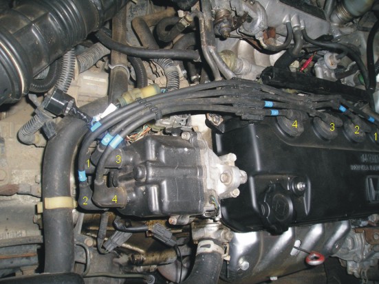

Najdeš si na rozdělovači vývod, označený symbolem C (v kroužku) nebo tak něco. Většinou bývá vlevo dole nebo nahoře. Tam zapojíš první válec, kde první válec je ten nejdál od rozdělovače. Pak jdeš po směru hod. ručiček a zapojuješ kabely 1-3-4-2.
Takže válce, když koukáš na motor zepředu, čili máš rozdělovač po levé ruce, jsou 4321.
dakov je teď offline  dakov
PříspěvekZaslal: 7.12.2009 , 20:06   Citovat
Ja to mam takto.
rozd2.jpg, 74.7 kB
