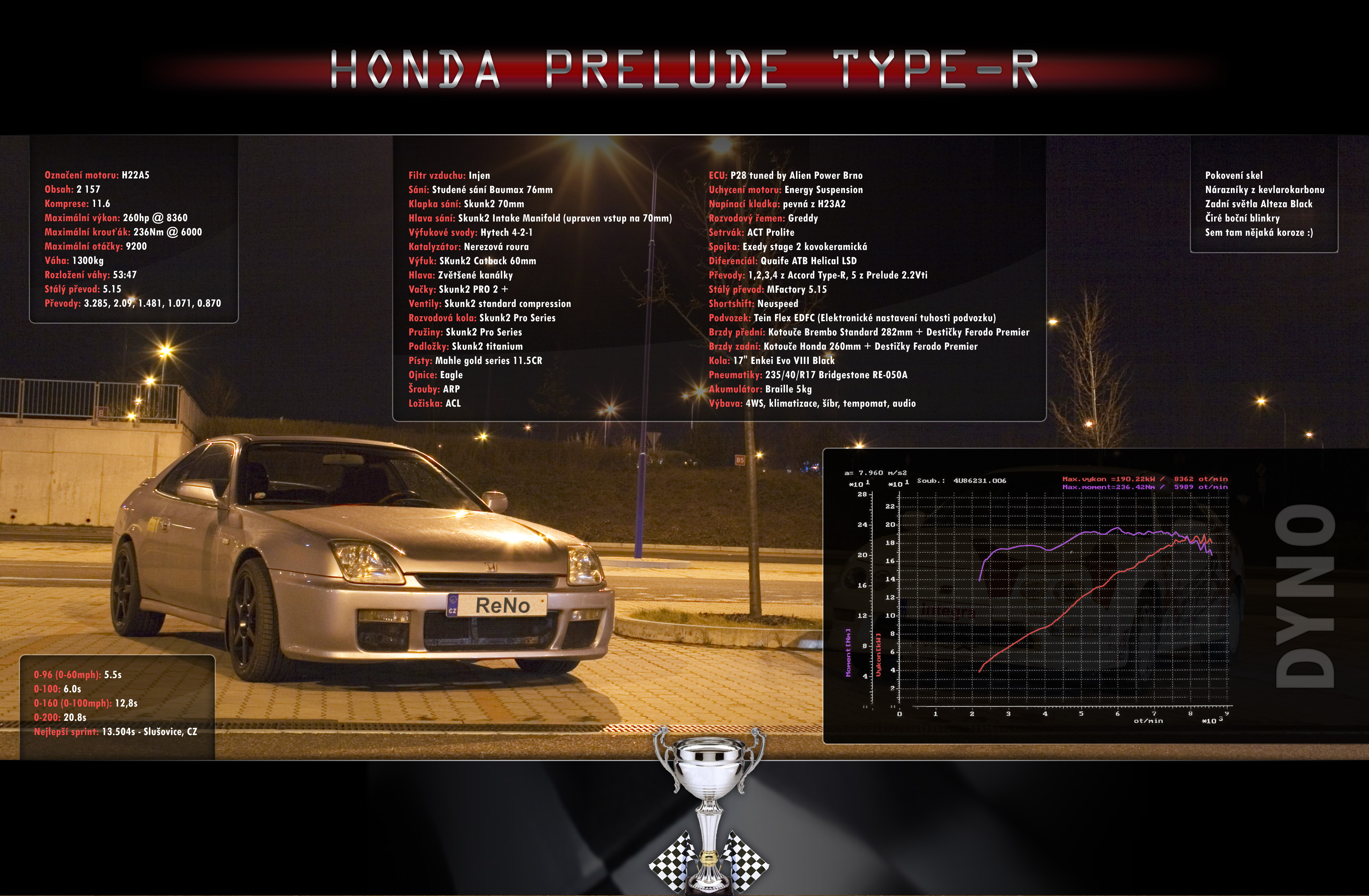

Tady trochu vice .. jen nekoukej na dosazene casy, po pridani sekvencniho dogboxu a pote odlehceni se uz leta trochu jinak kouř
ptr.jpg, 1.94 MB

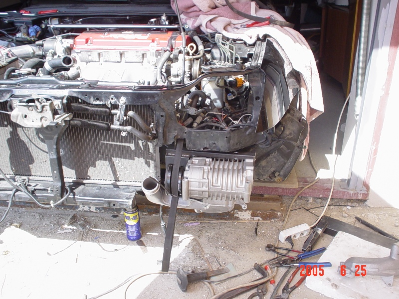

Aha Pista co som nasiel - vid priloha :o) - Prelude Compressor
Nedalo mi neprihodit foto zo starych cias . . .
1DSC00187.JPG, 145.5 kB
DSC00226.JPG, 363.62 kB
DSC02016.JPG, 268.93 kB
