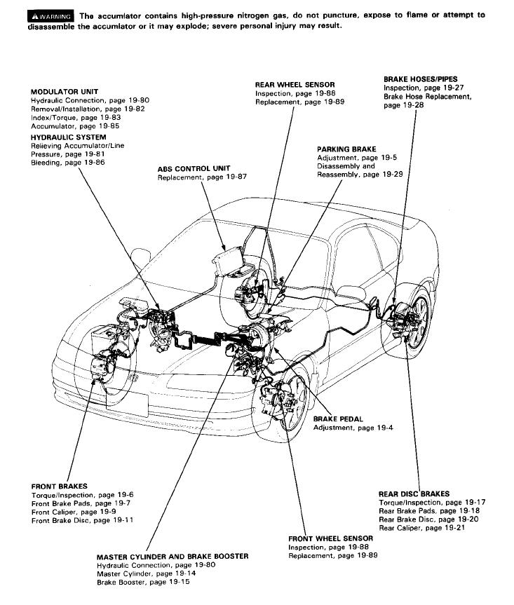

Tak chci se zeptat, mám měnší problém s ABS. Když jsem prelude kupoval tak mi majitel řekl, že abs je elektronicky odpojeno. Já to neřešil protože abs nepotřebuji, ale ted je 1. zima kdy budu muset s auti jezdit a chtěl bych to dát do kupy. Problém je ten, že vůbec nefunguje a chybu to nehlásí, pojistka je u motoru ok čidla jsou všechny, kontroloval jsem i žárovku v kontrolce a ta je taky ok, tak kde mám hledat chybu. Muže se abs nějak přes počítač vyřadit?

PříspěvekZaslal: 17.12.2009 , 14:02   Citovat
hele asi jsem hloupej , ale podle obrázku by to mělo být na pravem boku pod zadním tapecem to si myslím, že takhle blbej přístup by nevymslely abych musel sundavat tapec....

PříspěvekZaslal: 17.12.2009 , 14:05   Citovat
budes se asi divit, ale skutecne takovej pristup vymysleli, jednotka ABS je presne tam Mrk

PříspěvekZaslal: 17.12.2009 , 14:15   Citovat
Dutch napsal:
no zkoušel ale vůbec nic, hele a co by se stalo kdyby někdo vyndal konektory z tý jednotky svítila by ta kontrolka či ne?
tak to netusim, je mozny vsechno, kazdopadne dokud na to nemrknes tak nemas jistotu a nevis kde hledat problem... neni to zas takovej problem ten tapec oddelat, staci vycvaknout sedak vzadu za spolujezdcem, pak si sklopis operku (pod plastovyma krytkama jsou dva sroubky - 10ka orech, ktery drzi panty na kterej se to otevira) oddelas i tu operku pak vytahnes tesnici gumu co je kolem dveri (nemusis celou staci v mistech toho tapecu) pak uz jen dva krizovy sroubky, jeden je dole pod sedakem a druhej je z boku nekde v mistech toho pantu, pak uz jen opatrne vycvakat z tech klipsu a ses u jednotky OK
