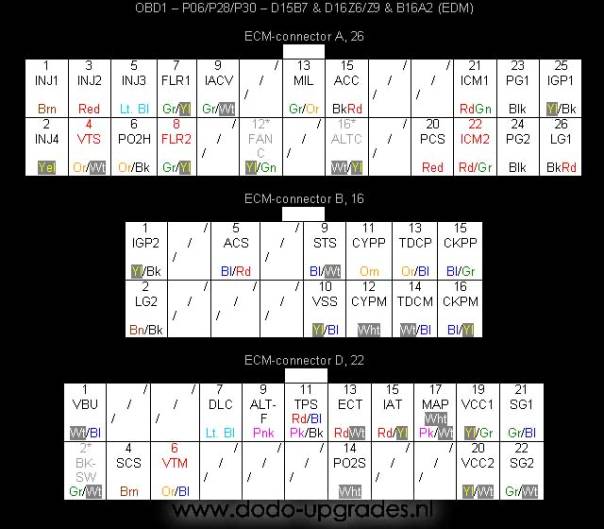

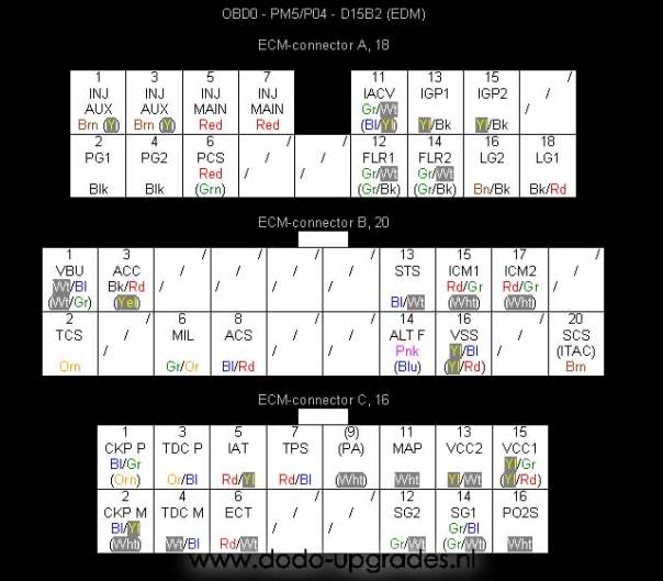

ahojte kluci.potreboval bych poradit. chystam se na swap 5g civica z d15b2 na sani a el. ze d16z6 casem ta budu davat taky hlavu ale ted potrebuju nejak dat do kopy elektriku a vubec nemuzu sehnat schema na d15b2.. strasne moc vas prosim o nejake ty rady a tak.. mam jenom konektory, bohuzel ne celou kabelaz takze to budu muset pajet a vubec nevim jak zacit.. Smutný staci to jenom prepinovat?

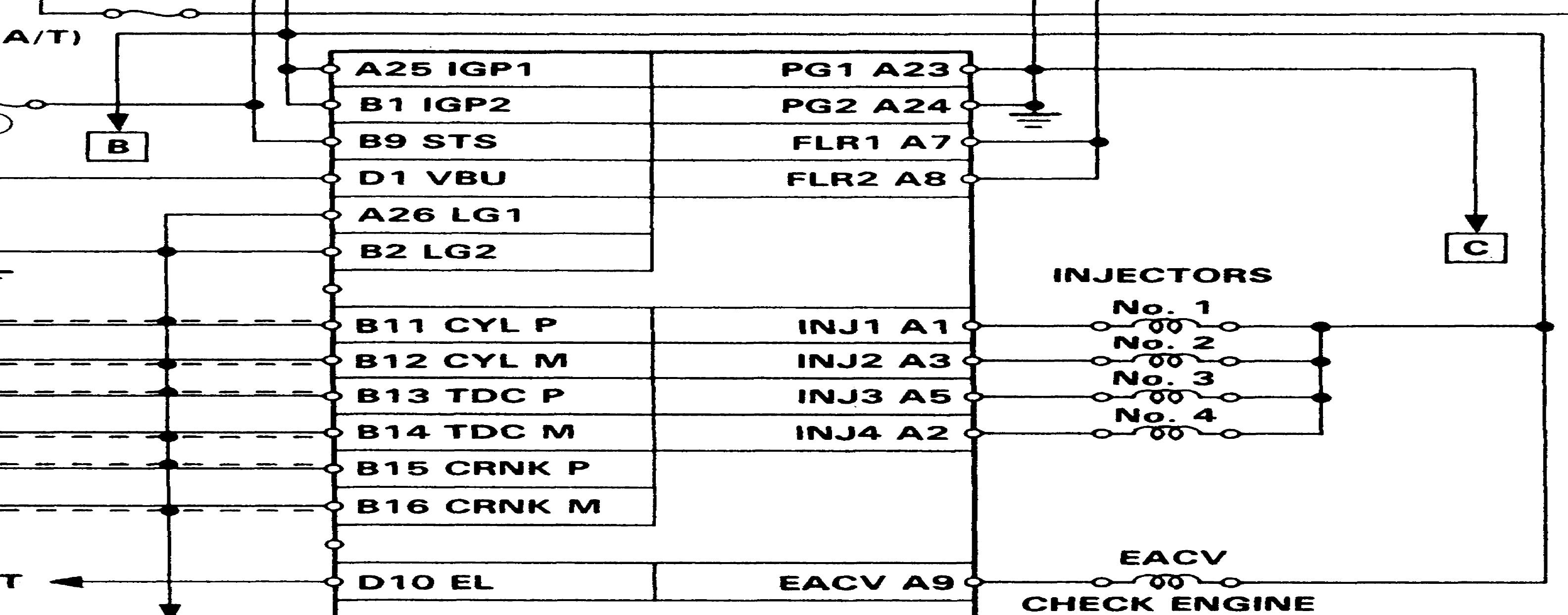

to jsem prolezl a je tam navod z obd0 dvoubod na obdo na ctyrbod..podle te tabulky to prepinuju ale nevim jak ty vstriky kdyz je tam zaznaceno na obd1 inj 1,2,3,4 ale to mam 4 (na kazdy vstrik jeden)draty a ja jich potrebuju 8.. leda ze by ten druhy pol trysky byl minus.. nebo jak to je? nemate prosim nekdo schema na d15b2?nikde ho nemuzu sehnat.. Smutný
D15B2 měla zapojeny dva výstupy do jedné trysky (4:2)
D15B7 má každý pin pro jednu trysku. potřebuješ 4 výstupy, vstup do ecu zpět je společný

uz jsem neco nasel, tak snad vklidu. jen mam jeste otazku.. pojede to na d16z6kovou ecu na te b2jce?casem tam chcu davat hlavu ze z6ky,tak se me nechce zbytecne schanet ecu na b7micku.. melo by to jet na tu z6kovou ecu ale bude hlasit chybu vtec pac nebude zapojeny.. myslim si to spravne?
Správně až na to,že jednotka ukostřuje. Můžeš použít ecu P28(D16Z6) s upraveným SW,ale OBD1 používá vysokoodporové vstřiky a OBD0 nízkoodporové. Nelze kombinovat.
