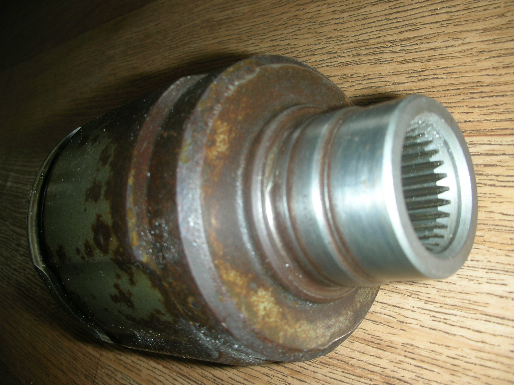

Zdravím, sháním levou poloosu nebo jenom vnitřní kloub na VTI, motor B16A2. Vnitřní kloub má vnitřní drážkování viz foto.

nettopeer napsal:
mám. Mrkni do SZ.

Bishop napsal:
mám. Mrkni do SZ.
Nějak mi tu nefungují SZ asi, psal jsem i Vám a stále to mám v nedoručených zprávách, můžete mi poslat info na email mil.sedlo@centrum.cz . Díky.
