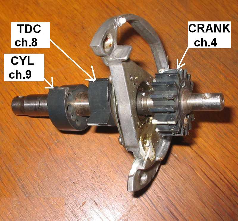

2Bera napsal:
9 - crank angle sensor CYP ..umiestneny je v rozdelovaci
tak si vyber , crank je jinej senzor i jiná chyba 4 , TDC 8 , CYL (CYP) 9 je poloha prvního válce

no nevím , jen jsem to prolít , ale co jsem tam koukal tak to sedí s tím co píšu já ? str 15 /49. Jo nenech se zmást jsou jinak srovnaný proti tý fotce co jsem dal já , ale to je putna v jakým pořadí jsou v rozdělovači .

no koukám ,že to tam majú volaakési pojebané , u všech tří senzorů to samý "crank angle senzor" pořádnej výtlem ale vzadu už je to ok.

no spíš překlep, tdc - top dead center(poloha horní úvrati) ,crank -crankshaft position (poloha klikové hřídele),cyp- cylinder position (poloha prvního válce)
