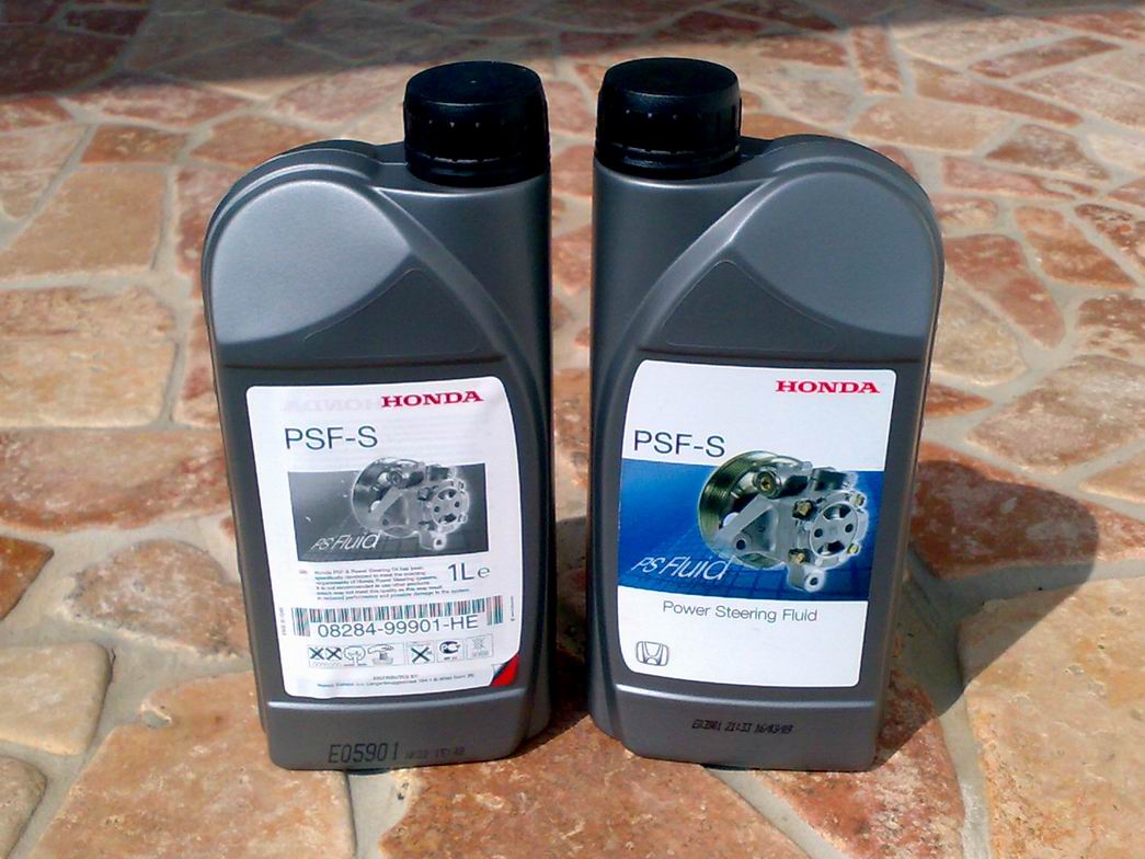

olej fakt jedině PSF, podle mne by měl stačit 1 litr
když tak ho mám za 410,- Kč a není problém poslat přátele
PSF 410,- Kč.jpg, 127.47 kB
