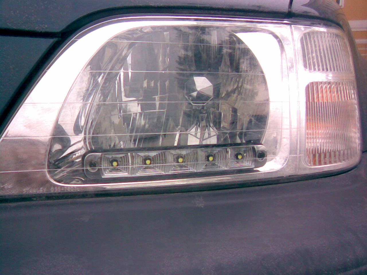

Ahojte, koupil jsem si na mou CR-V led světla pro denní svícení,
zapojil jsem je jak je v popisu.
a když otočim klíčkem,o rozvítí se,tak mi šumí rádio,
když jsem zapnul potkávačky,a led se tím vypnula,tak rádio začalo hrát (stanice-tuner)
pokoušel jsem ty LED zapojit i přímo na baterku,a stejně to rušilo..... vůbec to nechápu
jsou to přesně tyto tudy odkaz

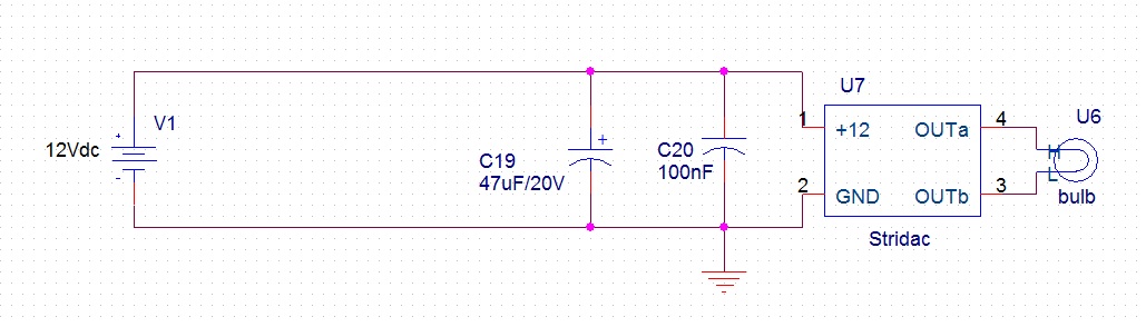

PříspěvekZaslal: 18.2.2010 , 10:55   Citovat
Mira250f napsal:
takze mam dat do serie pred xenony ten elektrolityckej a pak jeste pres nej paralelne ten keramickej?
Takze bych zkusil nejdriv tohle..
OdRuseni.jpg, 99.78 kB
Příspěvky: 1676 H+ body: 3 1998 Civic
Mira250f je teď offline  Mira250f
PříspěvekZaslal: 18.2.2010 , 18:16   Citovat
DrSlimm napsal:
Dik moc:-)
po vikendu to zkusim:-)
