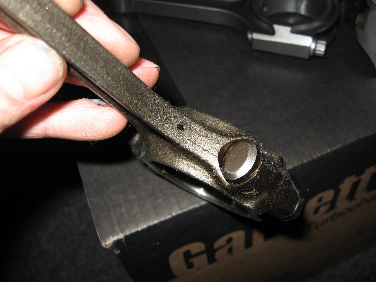

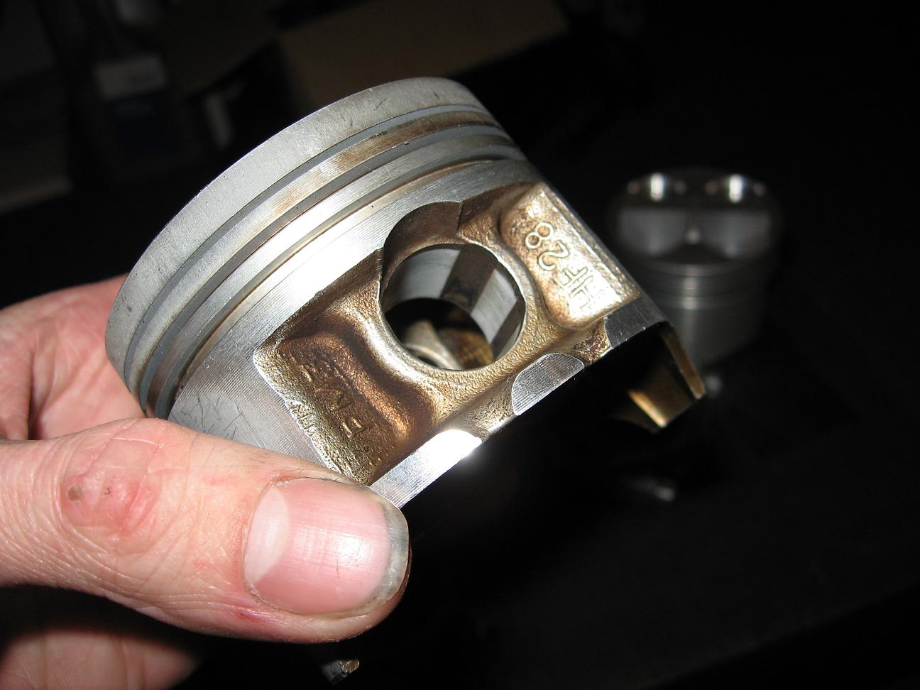

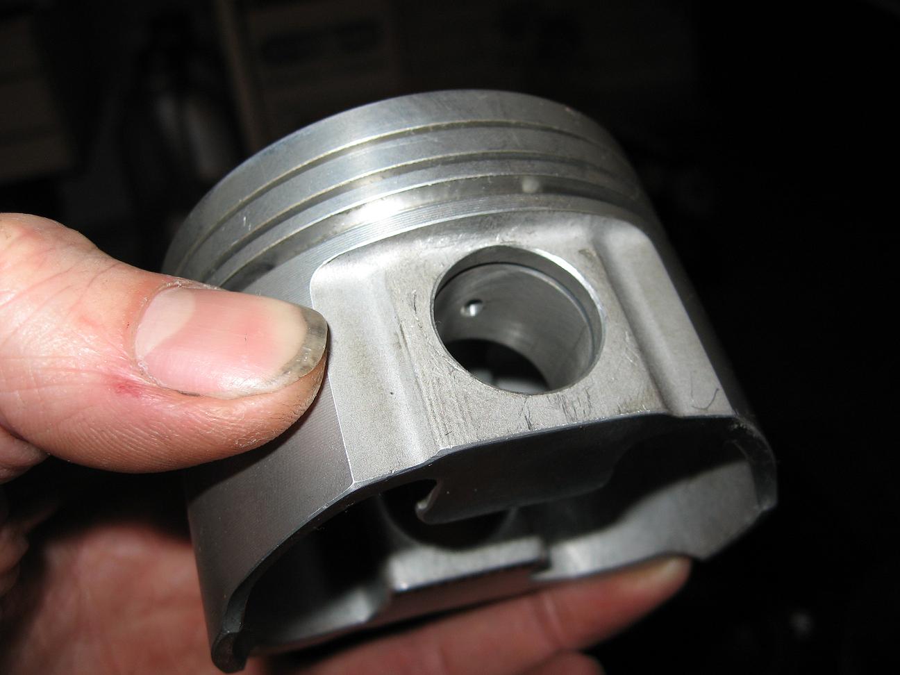

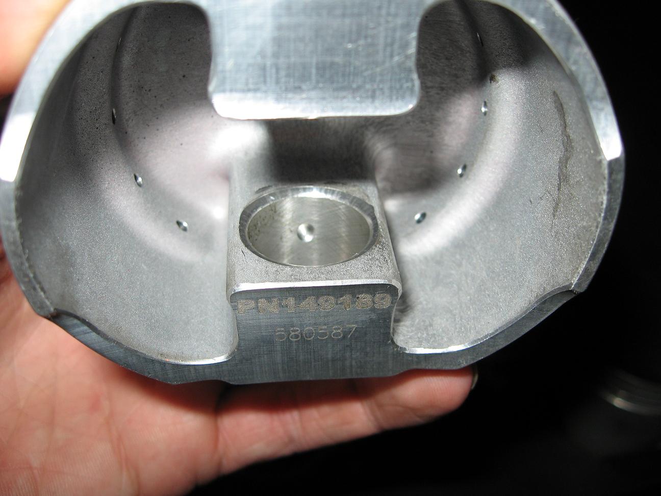

Tak mi porad lezi v hlave, jak je mazany pistni cep? Konkretne teda u D15B2. Pro lepsi predstavu sem nahazim par fotek. Čep je v ojnici nalisovan a v pistu vidim drazky. Nejde mi do hlavy jakto ze to nemusi byt mazane pod tlakem. To staci jen ta troska oleje ktera tam nejakym zpusobem natece? Úsměv

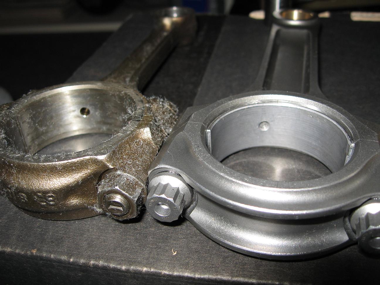

K cemu slouzi ten kanalek v ojnici. Doslo mi ze bude rozstrikavat olej. To je kvuli chlazeni pistu, nebo mazani steny? Popr. jakym zpusobem se teda dostane olej na steny valcu?

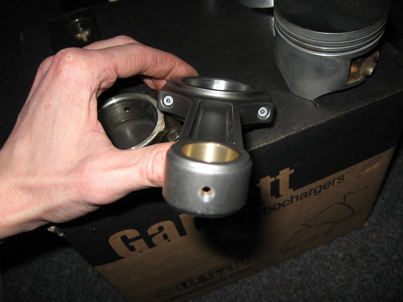

Mam tady i ojnice od Crowera a pisty SRP. Proc ojnice uz ten kanalek nema? Salek tim padem bude mit otvor do prazdna...
Ted bude pistni cep v ojnici "chodit" Úsměv To zase staci jen ten malicky kanalek, kudy stece jen par kapek oleje? Totez je i v pistu.
Prijde mi ze na pistni cep pusobi dost velke tlaky na to jak malo je mazany to mi hlava nebere

jak pises ten kanalek je osrik, nevim jestli i chlazeni ale kdyz na horkej pist strikas olej tak je to vlastne oboje, jinak olej ti rozhazuje klika, mozna si reknes ze to mozna nemuze stacit ale ty protizavazi klikovky tam delaji solidni melu s olejem

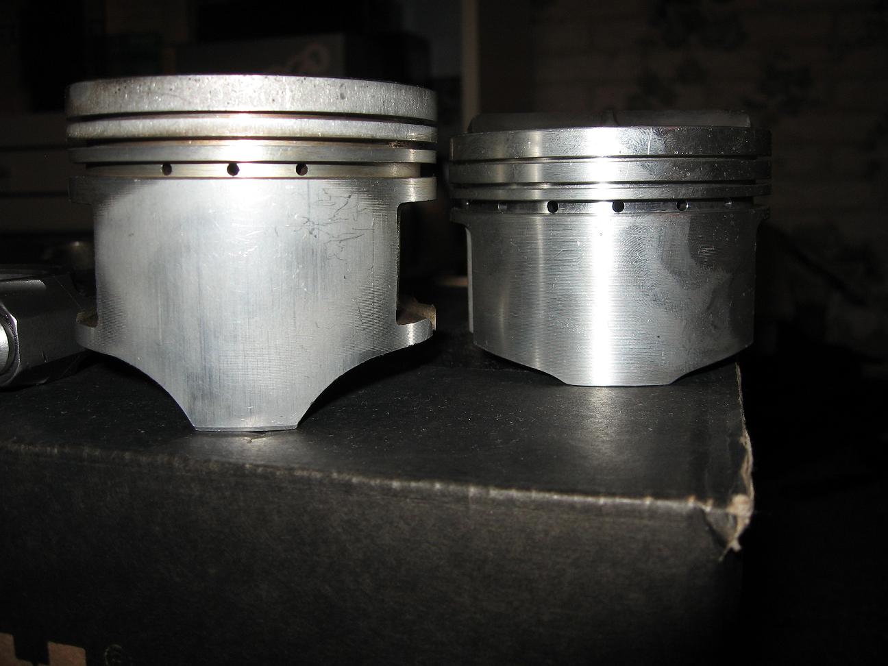

pistni cep nepotrebuje moc oleje. Tam nejsou zadne velke kluzne rychlosti a pist se na ojnici jen kyve. Pak v tech Crower ojnicich mas lozisko takze pistni cep je kluzne ulozen nejen v pistu ale i v ojnici a u benzinoveho motoru zadne extra velke tlaky nejsou. U medium duty a heavy duty dieselu byva mazany pistni cep tlakove vyvrtem v ojnici. Tady k tomu primazavani slouzi ta dirka na vrchu ojnice a jednak tam je celkem mela v te klikove skrini a jednak pri kazdem pohybu pistu dolu jde tema dirama v obvodu pistu dovnitr olej ktery setre stiraci krouzek ze sten valce.
Ta dirka na boku ojice je na mazani sten valcu olejem, na chlazeni pistu se pouzivaji trysky ktere strikaji mnohem vetsi mnozstvi oleje a primo na dno pistu aby to k necemu bylo. Tohle miri uplne jinam a bud rad ze tam neni, nebude ti utikat tlak z loziska. OK

btw: tie Crower ojnice maju lozisko a teda cap je tam ulozeny na volno a mal by mat segerky na pieste - tie budu tak hlboko v pieste ako su tam tie zarezy ?

ano, segerka ma byt tady v tehle drazce. proc se na ni ptas?

dik za vysvetleni:) radsi se zeptam na cokoliv, nez aby byl pak pruser ze sem o necem nevedel Úsměv

vacsinou co som videl piesty, tak segerka bola logicky co najviac na kraji aby sa tlak piestu rozkladal na co najvacsiu plochu na cape.

to je pravda. buh vi jak to maji chlapci od SRP spocitane to mi hlava nebere
