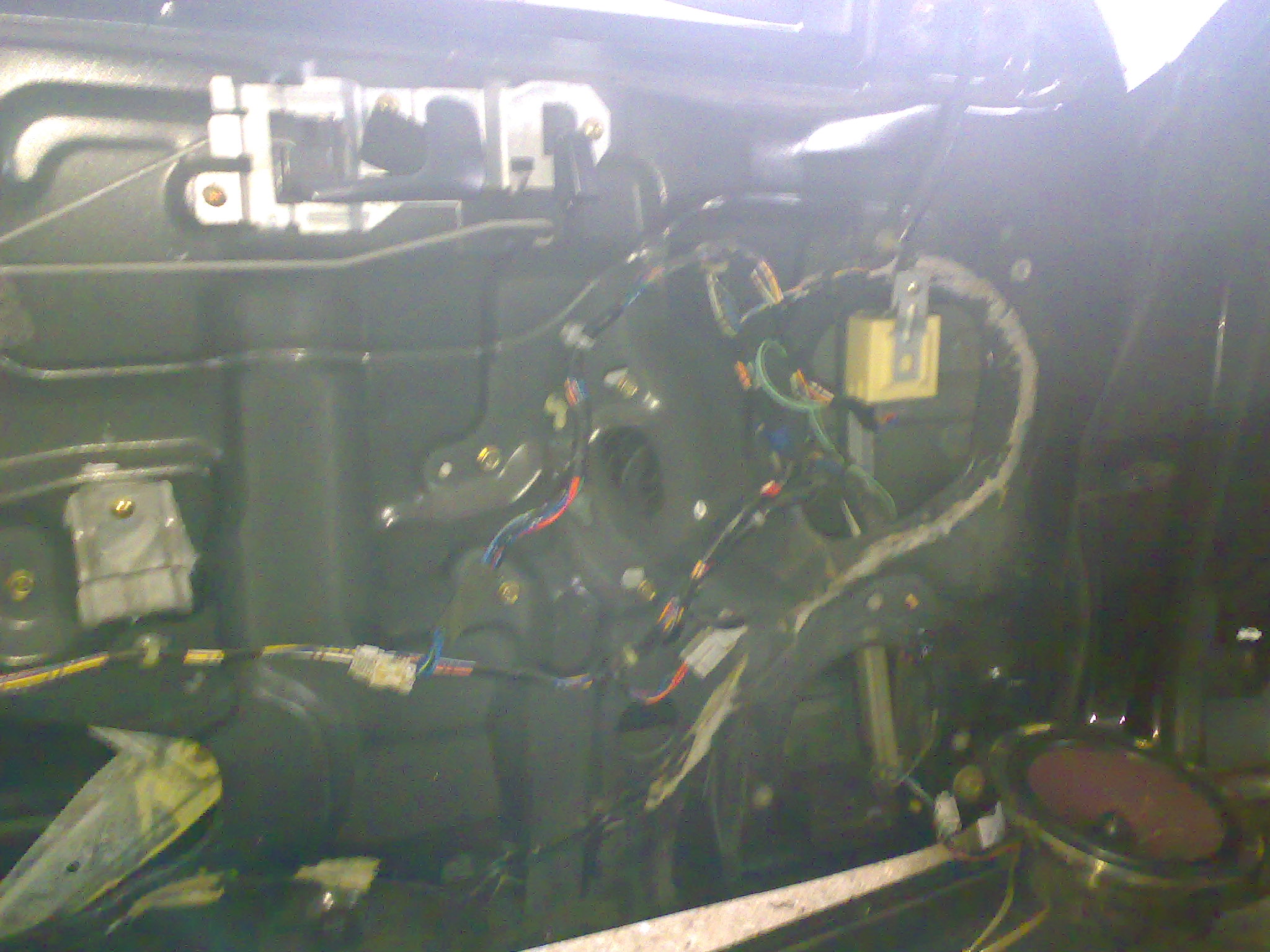

ahoj. mě to dělalo taky. mam ten samej model co ty... sundal jsem tapec,promazal co šlo promazat Velmi šťastný a jezdí to jak má. jak seříká,kdo maže ten jede... Velmi šťastný Honda Honda Honda Honda Honda

Jj jdík moc, čím jsi to prosím promazal?Mě spíš příjde problém v té liště že to v ní nejede jak má, ale fakt jen občas.Ideálně namazat ty vodící lišty nečím, ale čím teda?

Už se to tu X krát řešilo čím mazat vodicí lišty a jednoznačně cocpit spray vyzkoušeno a funguje. Stáhni okno a stříkej to do lišty a potom několikrát stáhni a vytáhni a bude to ok. Pak je ještě možnost že už máš ty lišty moc zanesený bordelem tak vytáhnout vyčistit a zase namazat cocpit spray. Vazelínu ani nezkoušej ta vyschne a bude to ještě horší než to bylo. WD 40 taky funguje ,ale v létě tak jeden den a konec to samé silikon konkor a já nevím co všechno. Ideální je ten cocpit je to dobrý
