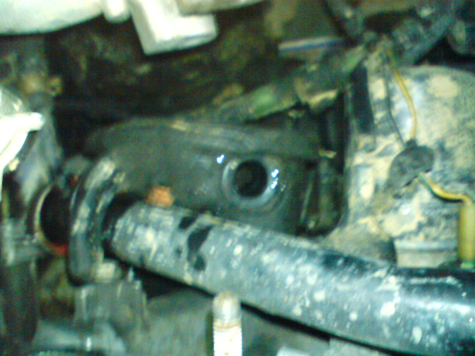

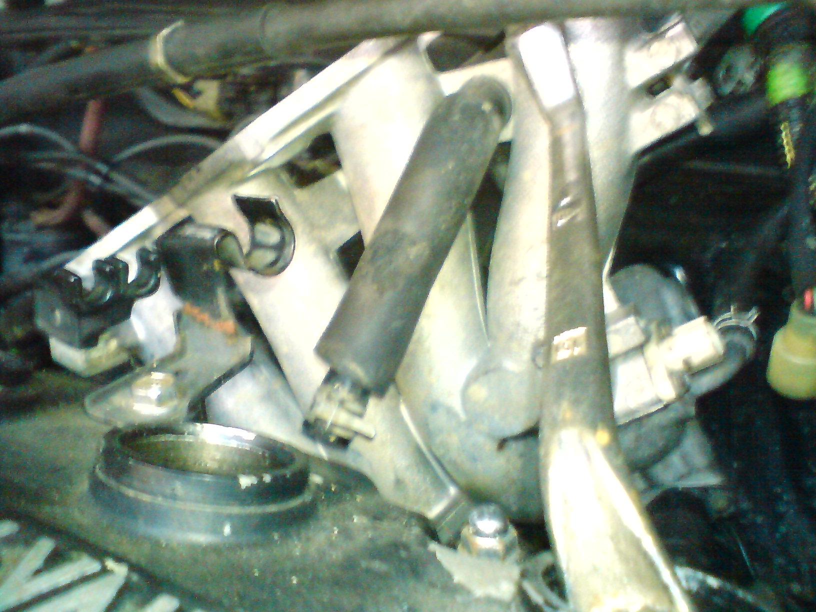

zdar chlapi. holky též. tak novinka sání venku, teda aspoň povolené chystám se napsat dlouhý příběh o boji se sedmým šroubem Velmi šťastný vypadá to na vymačkané těsnění. otázka je ovšem pokud s tím někdo jel třeba chvíli bez vody mohl se materiál zkroutit a bude potřeba to stejně podmáznout silikonem na motory. a ještě dotaz k spodní hadici od sání a pro mne divné látkou potažené věci co to je a co s tím respektive pokud to patří do sebe tak jak to spojit????? posílám obrazy pokud projdou.

Bob a Sil je teď offline  Bob a Sil
PříspěvekZaslal: 19.4.2010 , 20:20   Citovat
PříspěvekZaslal: 19.4.2010 , 20:24   Citovat
jinak hadička na sání jen drží, respektive je průchozí a druhý konec je připojen k horní části vstřiku k té nejtlustší trubce.
pokud někdo identifikujete o co jde přesně uvítám radu jak to spojit.

Destak je teď offline  Destak
PříspěvekZaslal: 19.4.2010 , 20:25   Citovat
no zkroutit snad ne, je to malá šířka, ale určitě řádně očistit a dát těsnění nový pak uvidíš co bude dělat motor, hadice zeposd má přijít do černý krabičky co máš na fotce, akorát na hadici by měl být plastový nacvakávací mezikus co zacvakneš do krabičky
