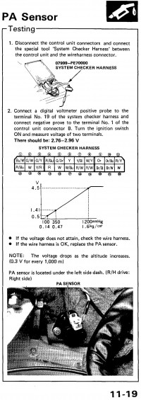

Zdravim, potřebuji radu. Předělával jsem motory v C3G, původně karbec, teď PGM-FI. ECU hlásí chybu s PA sensorem, kterej tam samozřejmě nemám. Můj dotaz je jestli se to čudlo dá nahradit popřípadě obejít, nebo ho tam musím dát. A jestli to bez něj nastartuju nebo ne, a k čemu slouží? To jsem nějak nikde nenašel. Se stydím
Děkuji za rady. Honda

je to Atmospheric presure sensor a pokud nebudeš jezdit do alp, tak bude stačit když ho nahradíš odporem aby ti to házelo ty hodnoty, co po něm chce jednotka jak máš v tom manuálu.)

Díky, nemohl jsem přijít na tu zkratku PA Velmi šťastný , takže nahradím odporem. A pokud tam teď nemám nic, tak by to mělo jít nastartovat či nikoliv? To jen jestli mám hledat chybu ještě někde jinde Smutný .

Myslím, že klidně můžeš použít PA třeba ze civica 4G nebo crx2G. Když tak ho mám.
