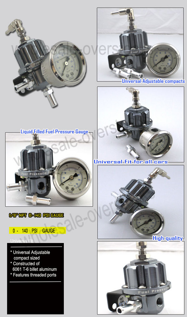

Ahoj, mám dotázek ohledně zapojení regulátoru tlaku paliva na motor B16A2. Nemáte prosím někdo schéma jak a kam ho zapojit aby regulerně fungoval? Moc by mi to pomohlo. Nebo alespoň popsat. Předem moc díky za odpověď.
PS: zajímá mě zapojení, nikoli debata jestli je to k přínosu či nikoli, případně max. info o tom, jaký tam má být tlak. Děkuji za pochopení.

měl by jsi k tomu dostat nějaký instrukce, ale většinou je to tak že ten spodní je vratka do nádrže, do bočního je tlak co je na liště a horní jde do sání (podtlak)
Měl by k tomu být alespoň nějaký adapter na palivovou lištu.

Wheelman napsal:
zřejmě předpokládaj zapojení do vratný hadice se zachováním původního přetlakáču na liště.

mno to je takový všelijaký tohle zapojení.. to by jsem ten originál alespoň nějak zprůchodnil, provrtal, aby to bylo ragulovaný jenom tim jednym

zapojení je to uplně normální , jen nemůžeš jít při seřízení pod seriovej tlak. Na druhou stranu až se tenhle tuningovej poo... aspoň normálně odjedeš . rozhodně bych ho neničil , to radši si tu přírubu s trubičkou vyrobil a seriovej schoval.
