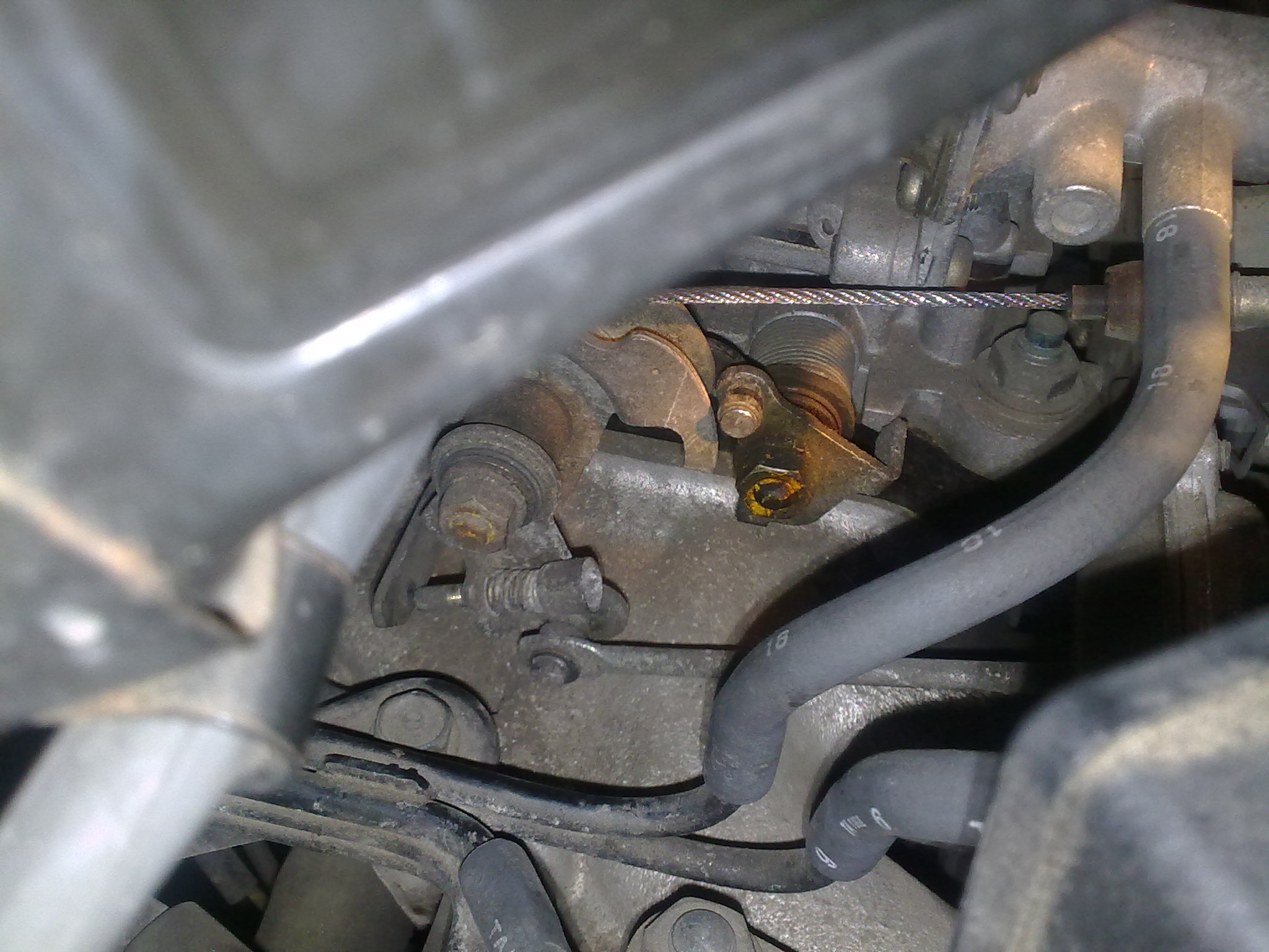

jeste jeden dotazek, zase jsem se vrtal v aute a zvedal trochu volnobezny otacky a nasel jsem u plynu ten nezapojeny bazmek. ma byt nejak zapojen o tu kolybku u plynu a nebo to je takle normalni ? -

pokud si dobre pamatuju tak v tom karbecu jsou 2 male klapky takze normalne jezdis na jednu a pri plnem plynu se ti otevira i ta druha a na tom bazmeku cos vyfotil je vybrani a do nej by mela zapadnout ta mechanika te druhe klapky a otevrit jit pak uz je tam jenom doraz pokud to dobre vidim
jinak dam ti radu: vykasli se na tenhle typ motoru a jeho naladeni dej to nekomu kdo dela automechanika at ti to seridi a uvidis jako krasne malou budes mit spotrebu a vykasli se na nejaky volnobeh a otacky tohle je na spotrebu a ne na vykon s tim nic neudelas

co jsem na to koukal se kolegou v praci/ ktery autum rozumi/ tak si mysli ze ta packa by mela byt oprena o plyn a podle pridani plynu by mela stelovat karbec. je to tak ?
