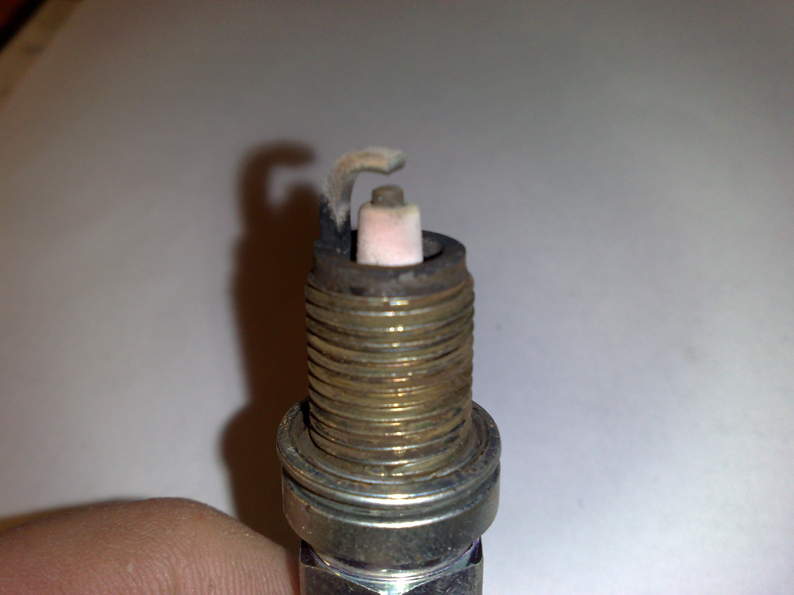

Ten tester(z tochto webu- tudy odkaz ) na sondu som si spravil a mam ho v aute a zda sa ze to funguje a labda posiela informacie.Malsom ho pripojeni na sondu aj vtedy ked bola v predu na zvodoch (blizsie pri motore), Ale teraz sa mi zda ze rychlejsie preblikuje asi to je tym ze snima plyny zo vsetkych styroch valcoch iny rozdiel som nezaznamenal.
Sviecky vizeraju asi takto:

PříspěvekZaslal: 5.5.2010 , 14:01   Citovat
Sviecky nevyzeraju extra zle, ale asi uz nieco maju najazdene. Asi by som ich vymenil ...
Ale ak vravis, ze lambda je v poriadku, tak potom neviem, co by to mohlo byt. (Ale pre istotu by som ju nechal premerat na osciloskope a potom rozmyslal, ako dalej.)
