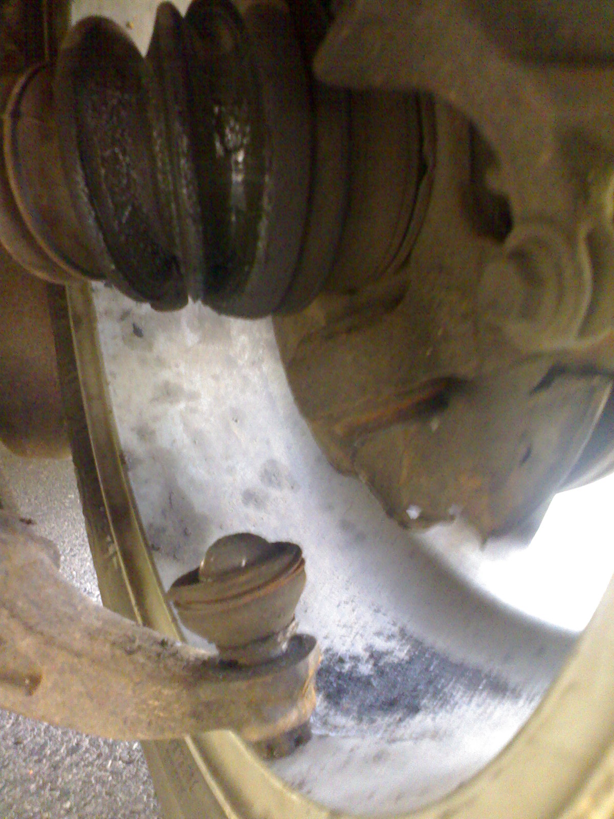

radim ti vyměn spodní čep, pač jak ti ulítne tak seš v kiss me je to položka cca za 400-500 kč. stalo se mi to a vim co to je naštěstí jen při couváni a to když sem jen pustil spojku a šup a byl venku a den předtim vrzal jak o život.pro ilustraci máš foto jak to vypadá když chce ven.

ten vypadlej čep je slušnej.. Velmi šťastný
ale každopádně na to,aby vypadl v něm musí být znatelná vůle.. OK
když zvedneš předek do luftu a vemeš za něj montpákou,hnedka poznáš

sablos napsal:
přesně toto se mi také stalo, naštěstí také při couvání z garáže. Radím vyměnit !!! Včera bylo pozdě.
