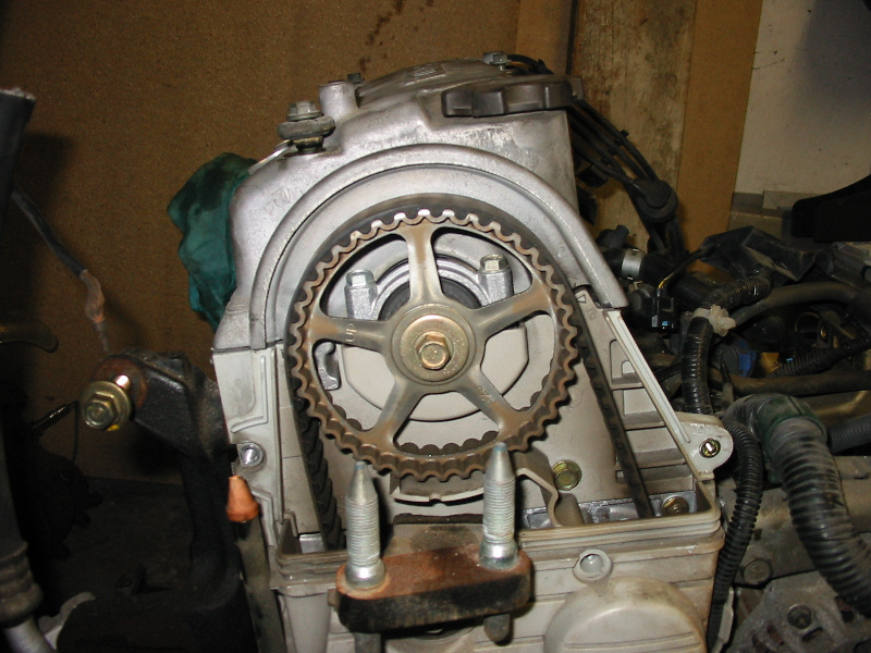

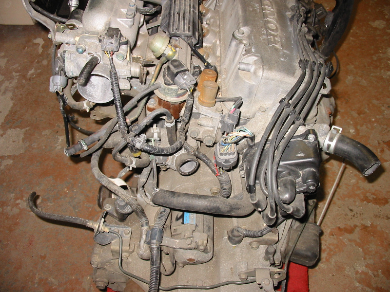

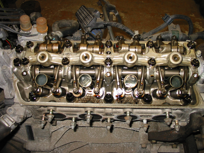

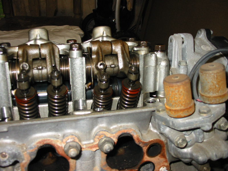

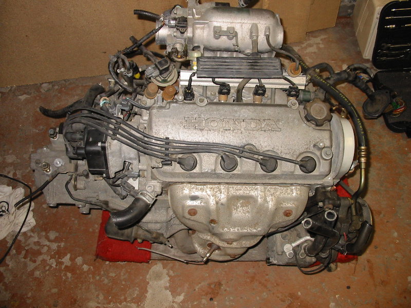

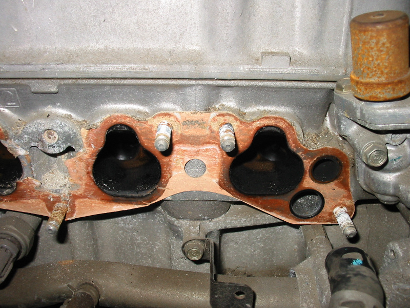

Tak jsem se konečně pustil do hodně dlouho plánovaného swapu D15B 3-stage Vtec místo stávájícího D15Z8 v Aerodecku. Snažím se to dokumentovat, ale chtělo by to čtyři ruce Velmi šťastný
Prozatím sem dávám pár prvních foto z první fáze, tj. rozborky abych zjistil v jakém stavu ten motor je. Aktuálně mám v plánu přehodit jen hlavu, ale nevím jestli kvůli rozdílné kompresi 9,3:1 vs. 9,6:1 radši nepřehodím i spodek to mi hlava nebere
K dispozici mám komplet motor + originál ECU P2J.
Prozatím to vypadá dobře, až na to, že celý manifold od klapky po ventily je pokrytý tenkou vrstvou černého humusu Smutný (že by z odvětrávání víka a skříně? to mi hlava nebere )

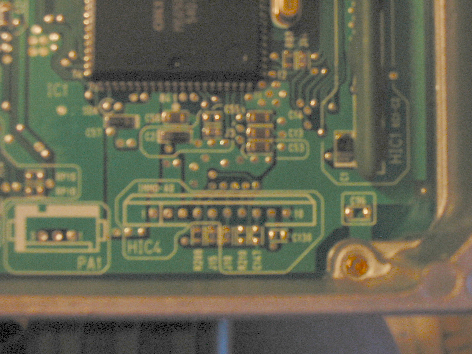

PříspěvekZaslal: 24.6.2010 , 23:22   Citovat
vti: jj, máš pravdu, je to P72 z Integry Si. Už je to dávno co jsem ji tam dal...
Takže to s tím immo bude možná ještě zajímavé Ble

Update: tak zkouška ECU se nekoná, protože originál P9L je sice OBDII ale s OBDI konektory (podobně jako P9K v MB6), kdežto nová ECU P2J už je čistokrevná OBDIIa. Takže to vypadá na conversion harness Smutný A k tomu dotáhnout další drát pro druhý selenoid.

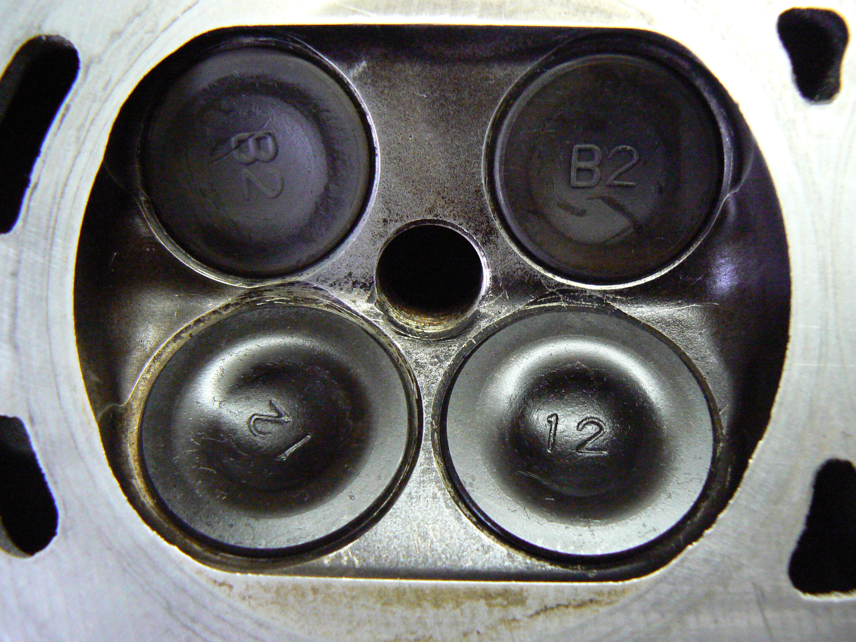

Jinak hlava už je připravená (vyčištěné kanály a ventily, seřízená vůle) a sání taky. Až rozběhám ECU (kdovíjak to půjde s tím immo) tak se jde na to VTEC

Problém s immo se vyřešil (doufám) sám dřív než nastal HaHaaa Ecu P2J je sice OBDIIa, ale nemá uvnitř immo-modul (pozice HIC4 je prázdná). Takže by měla jet bez problémů.
Ještě zůstává udělat conversion harness OBDI to OBDII, v USA nejde pod 125 babek, tak nastoupí DIY Velmi šťastný Konektor bude ze staré jednotky P1J z D14A2 (sice OBDIIa, ale konektor OBDI) a druhá strana budou origo OBDII konektory z motorové kabeláže D15B. Ale musím počkat až dorazí pájka s odsávačkou Smutný
Hlava už je připravená, vůle seřízené, EGR labyrint čistý. Nedělal jsem žádné leštění atd., jen ruční vyčištění od usazenin. Těsnění bude vícevrstvé kovové od Nipparts. O víkendu nahodím další foto...

PříspěvekZaslal: 2.10.2010 , 21:51   Citovat

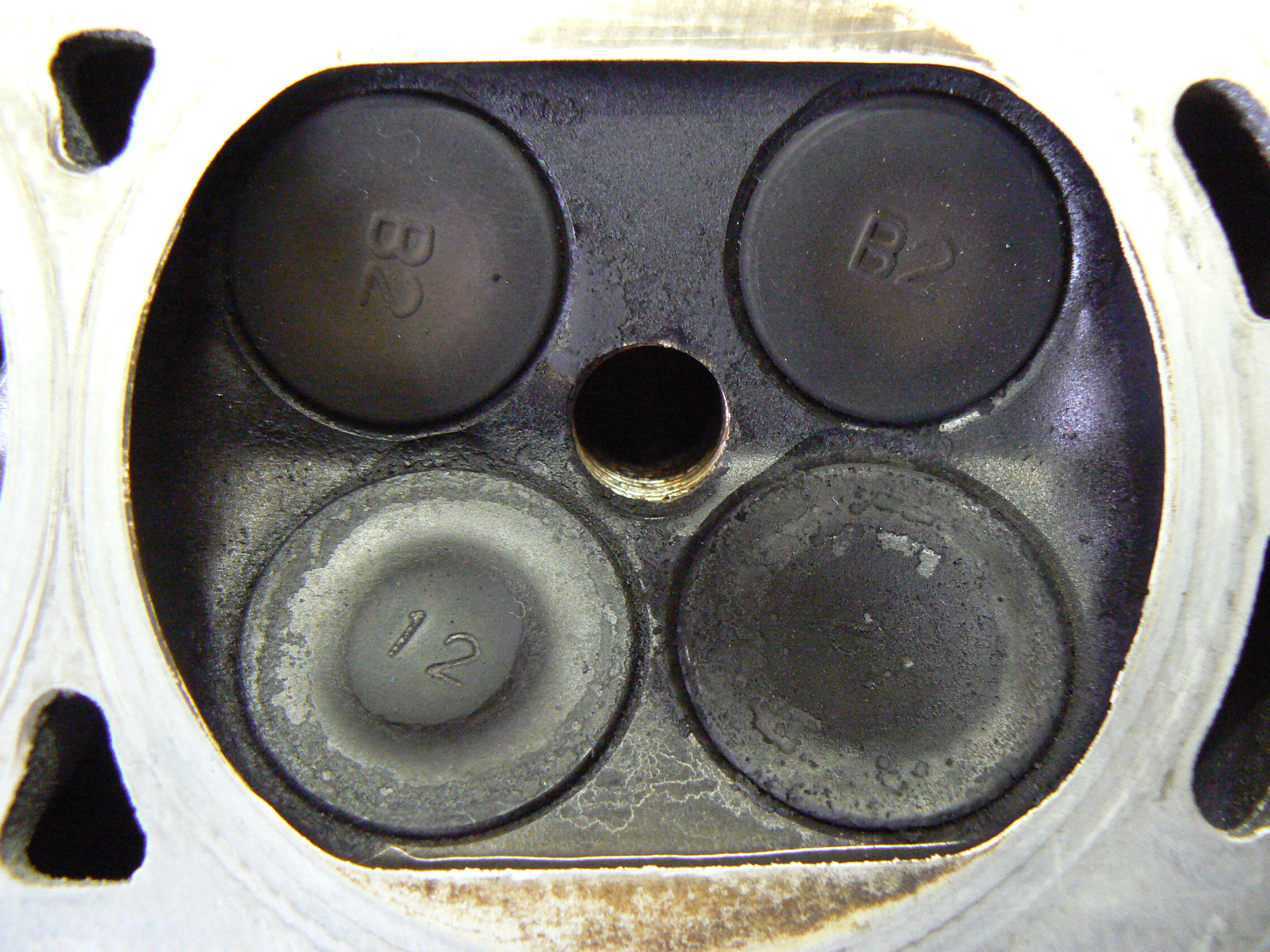

Foto ventilů před a po vyčištění:
7.7.2010 15-48-03_0291.JPG, 2.95 MB
7.7.2010 15-48-47_0295.JPG, 2.98 MB
