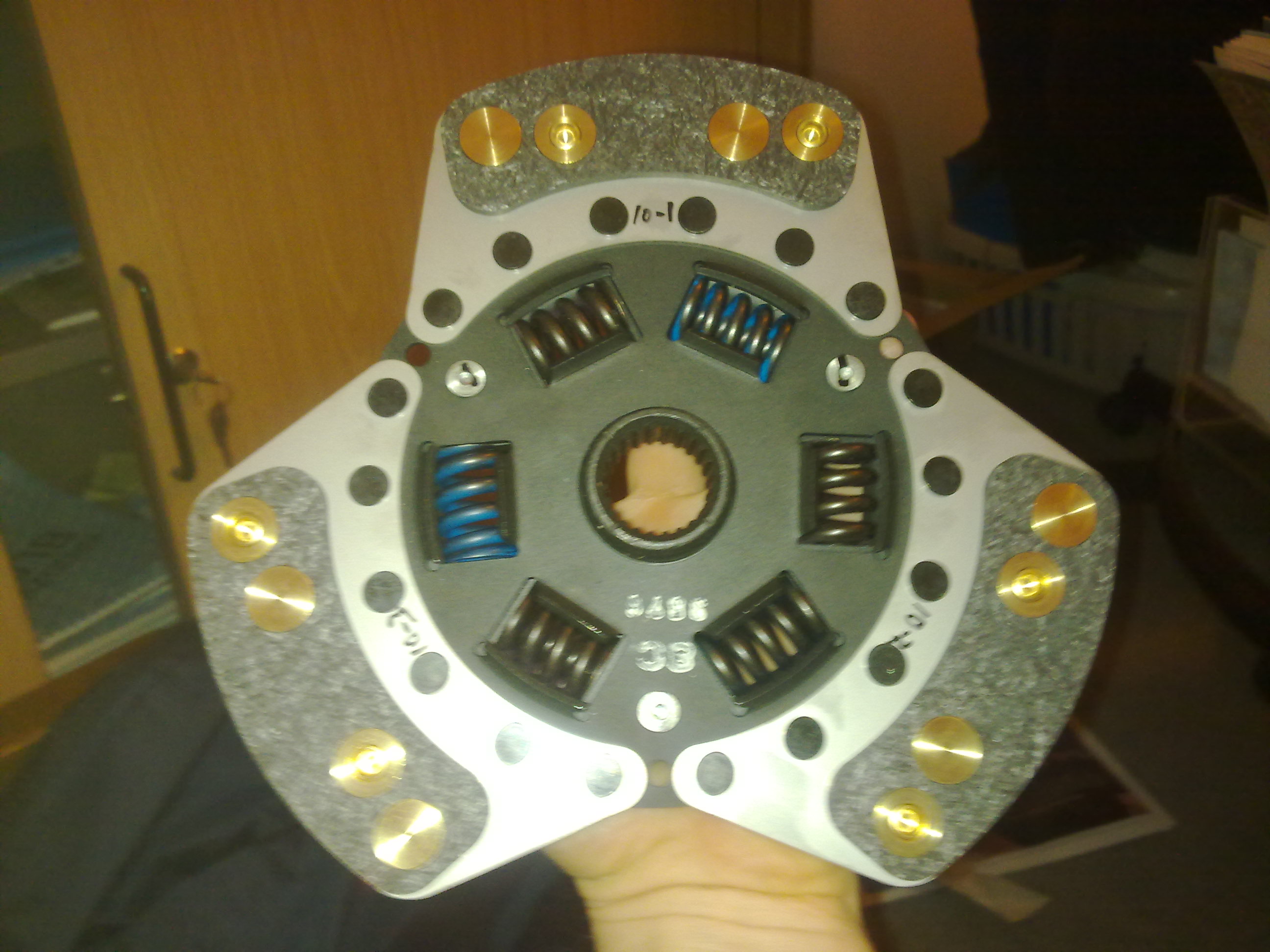

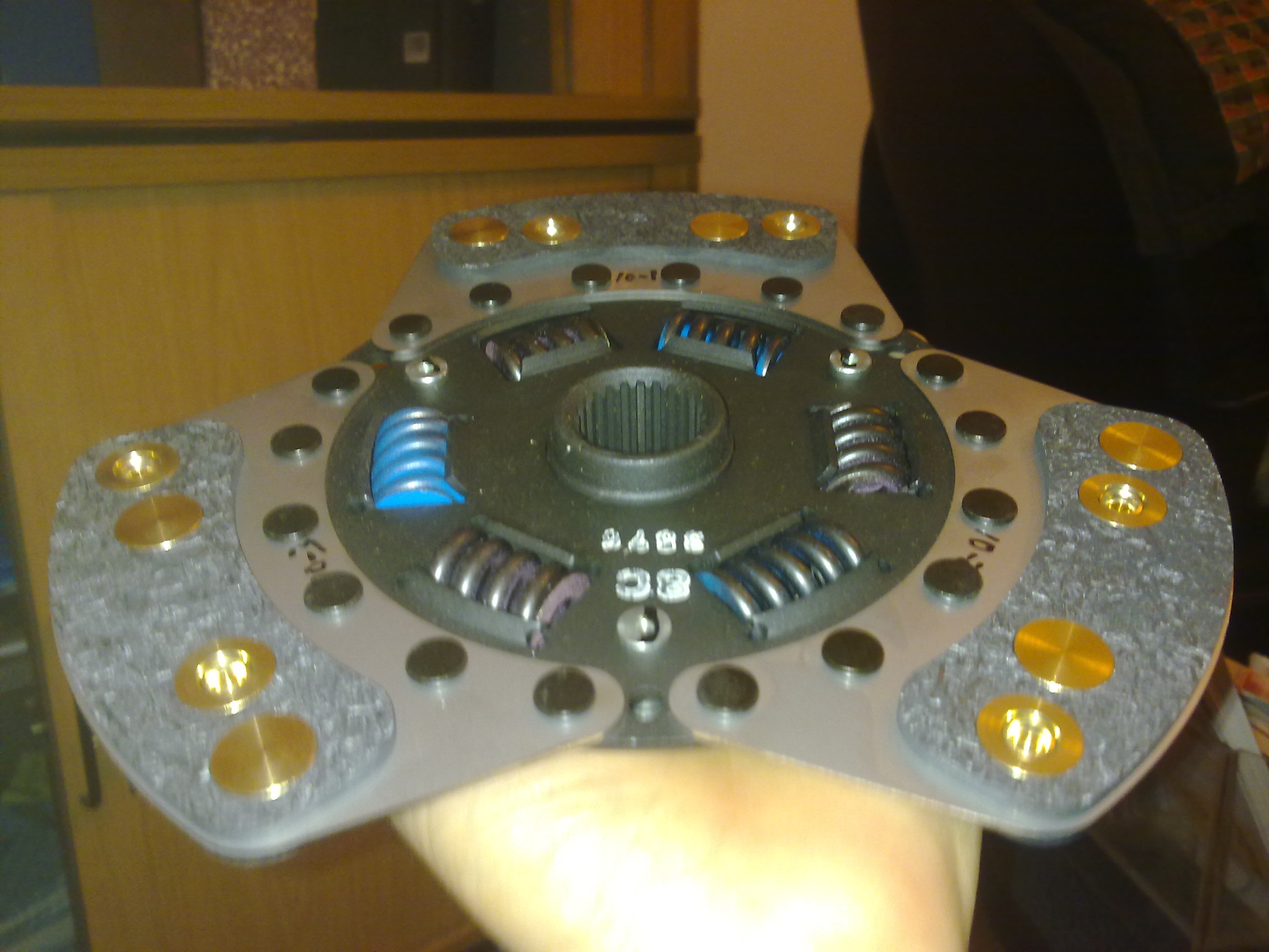

Spojka trpí hlavně při tom rozjezdu, pokud pak řadíš a je auto v pohybu, vydrží to jakákoli...
Na to co chceš se dle mě hodí celoorganická spojková lamela. (origo Honda nebo Exedy Stage1) Nárůst kroutícího momentu, který je pro tu spojku limitující, je stejně neznatelný...
Jde spíš o to, co preferuješ. Každopádně se ta spojka změní na chování a chodu pedálu, čím sportovnější ta spojka je, tím hůře snáší právě prokluz na startu sprintu (extrém je keramika, tu třeba pak musíš měnit po 15tis. km, když s ní jezdíš na printy)
Poslední dobou dělám už jen dvě možnosti, buď origo (pokud chci aby se moc charakteristika neměnila) nebo do závodních aut a více upravených si nechávám dělat zakázkové karbonové spojkové lamely v Japonsku. Je to sice dražší, ale tomu karbonu nevadí ani prokluz ani špatné zacházení, vydrží vysoké teploty a jeho životnost je neuvěřitelná...
Jen si pamatuj, určitě vezmi lamelu s odpruženým středem, jinak ve tvém případě se asi moc nemůžeš splést a šáhnout vedle, ať vezmeš co uznáš za vhodné...
EDIT: Našel jsem alespoň fotku v mobilu, abys měl představu, jak vypadá zakázková karbonová lamela pro Civic TypeR...

hezky OK ale to asi nebude pre mna ...rozhodujem prave medzi OEM honda a EXEDY stage 1 urcite to bude jedna z nich zatial som rozhodnuty pre EXEDY na 60/40 lebo lepsie vydrzi nejaky ten sprint a hned sa nezačne "smáhnout" aspon som to čítal že je má len o niečo väčšiu športovú charakteristiku ako od hondy ...
Prečo by si doporučil OEM oproti Exedy stage 1...? Inak ma napadla ešte varianta ,v Bratislave robie lamely na mieru...tiež to je zaujímavé ale to som už zavrhol ...

Lamely na zakazku neni problem, ani sportovni, muzu ji nechat udelat ve Ferodu, to take neni problem...
Nicmene, proste, obcas ta aftermarketova spojka nesedne tak dobre, jiny krok, zabira jinde nez ma, proste zalezi na opotrebeni setrvacniku, pokud das cely kit i se setrvacnikem, je to rozhodne lepsi...
Rikam to opacne, nic z toho co jsi napsal me osobne nepresvedcilo, proc bych mel preferovat aftermarketovou spojku pred origo...
Jak rikam, ta exedy je dobra volba...
