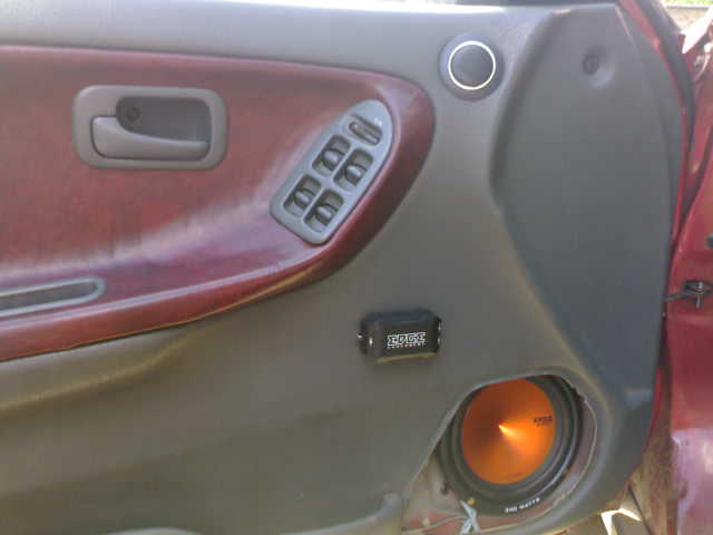

já jsem bral od HIFILA repro EDGE cca za 1500kč byly tam aj vejšky, do trojuhelníčků sem je nedával řešil sem to takto tudy viz obrázek

sablos: jj, to jsem koukal už v té Unhošti tehdy - jen mi ta výhybka přijde trochu zranitelná, proto bádám i nad umístěním výhybky.

hraje to výborně nemůžu si stěžovat, ted uvažuju nad koupí stejných ale v průměru 23 cm dozádu do plata.
