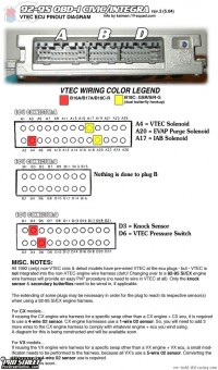

PříspěvekZaslal: 23.8.2010 , 10:54   Citovat
VTEC signal je v ECU na pine A4
tu mas pre istotu obrazok:
92-95vtec_pinout.jpg, 155.98 kB

jj dekuji to vim to sem našel i v manualu ja potrebuji kabel jde z A4 z jednotky dal do konektoru v motorovem prostoru a z toho konektoru vede do spool valve zeleno zluty a nahoda je ta že čidlo na teplotu vody na hlavne ma taky jeden drat zeleno žluty v tom samem konektoru a ted nevim kterykde byl tohle potrebuji vědět.
konektor ma 3piny pod sebou 4piny pod sebou jeste dalsi 4 piny a pak zase 3 piny to je jeden konektor..
tak nejak vypada akorat nahore a dole ma 3 piny a uprostred 2krat po ctyrech.
Příspěvky: 832 H+ body: 1 1992 Civic

PříspěvekZaslal: 23.8.2010 , 14:30   Citovat
vsak to prepipaj, to bude rychlejsie ako ti pisat, kde to hladat. mam to niekde doma poznacene, je to urcite na jednom z tych dvoch vacsich konektorov co su na strane pri baterke, ten 4pin su vstreky a nad a pod nim su dva vacsie. odpoj a prepipaj.
Příspěvky: 2098 H+ body: 10 1991 Civic
2Bera je teď offline  2Bera
PříspěvekZaslal: 23.8.2010 , 15:34   Citovat
sak jaka farba ide z ecu taka ide aj do konektora..ci tam ich je vac takych? ked hej tak to prepipaj Úsměv dakde to mam aj ja poznacene ked som swapoval motor a prerabal som motorovu kabelaz
edit:nasiel som svoje nakresy a vtec kabel by mal byt na tej urovni jak je ten cerveno cierny kabel alebo uplne hore nad nim..(teda aspon ja som to mal tak na kupaku..)
