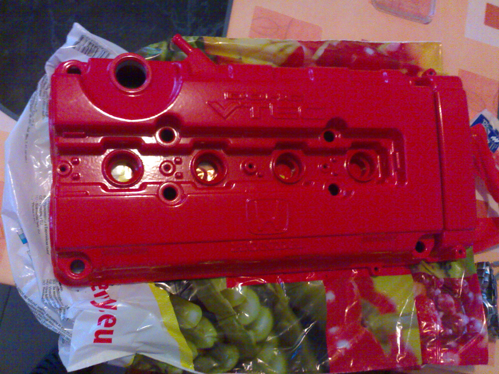

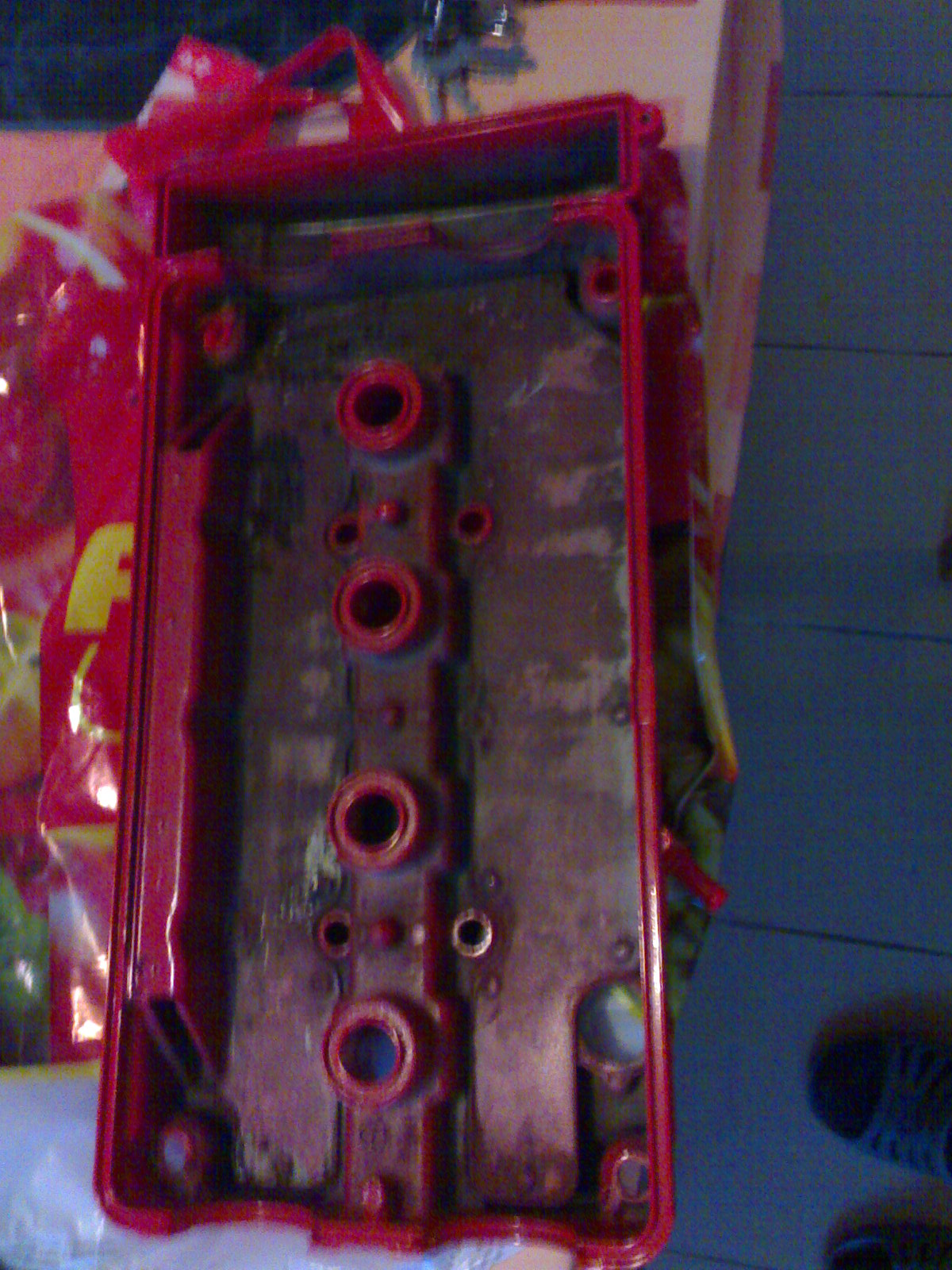

Chtel bych poprosit o radu!!! Nechal jsem opískovat a nalakovat víko ventylu v praškovej lakovně. Jenže jsem netušil že pánové budou tak "skušení" a postřikaj mi to víko i ze spodu! Není to nastříkané úplne ale je tam barva. Nejdřiv jsem to chtěl jen opiskovat ale "mistr lakír" mi řek, že to stříkaj barvou, která je psaná do 120 stupnu ale vydrží mnohem víc tak jsem se nechal přemluvit! Je možné to tam takhle namontovat? Mám tu barvu zevnitř nejak odstránit? Popřípdě jak? Nebo čím? Dekuju za rady!

ježiš marja ....
přečti si co se tady psalo o písklování víka, abych nebyl zlej tak ti poradim. v žádnym případě to nedávej na motor
Příspěvky: 8464 H+ body: 14
Administrátor
PříspěvekZaslal: 1.9.2010 , 17:50   Citovat
hlavne jsi to nemel nechat piskovat...

Problém je v tom, že odvrtáš ten plech. Nevím proč děláš takovou hloupost. Ten plech tam není na parádu....
Víko ventilů zásadně nepískovat. Starou barvu odstranit "lakožroutem" a pak to lakovat jenom zvrchu. Zespoda opravdu barva není potřeba, tam žádnou parádu neudělá.
PříspěvekZaslal: 1.9.2010 , 18:42   Citovat
Brnďa napsal:
no tak tam je rada to ted odvrtat a vycistit poradne Úsměv
Teď už nic jiného nezbývá Smutný
Zbytečná práce navíc. Použití "lakožroutu" by nebylo zdaleka tak pracné.

no ja pro jistotu to tak delal, vim ze ej to pracny, ale nekde sem videl ze to nekdo dal na desku obsilikonoval na svicky diry dal podlozky a pak piskoval a nikam se to nedostao, tak mozna jeste tak

Já bych to vůbec nepískoval. Než bych realizoval to obsilikonování, tak bude barva lakožroutem dávno dole a za mnohem míň peněz.

co se tyka lakovani vik ventilu obecne, tak nechapu proc to nechavate piskovat, pripadne pouzivate barvozrout. to je tak tezky to obrousit? ja osobne lakuju vika normalnim autolakem a drzi to uplne perfektne. viko nema takovou teplotu aby se to zacalo loupat. navic pokud je ten lak v dobrym stavu, tak nevidim duvod ho sundavat. normalne to naperu na ten co tam je. co se tyka sundavani toho plechu a pak nakyho dolepovani a podobnejch kravin, tak to bych vzivote neudelal, protoze nevis jak dlouho ti to lepidlo vydrzi tu teplotu a ten olej a az ti to upadne do motoru, tak to asi nebude uplne ok...
a pro uplny lenochy mam navod, videl sem i viko lakovany rovnou na motoru. jen bylo vsechno oblepeny a koukalo jen viko a byli zatky po svickach a sroubkach. nebyl s tim nejmensi problem a auto od ty doby najelo uz nekolik tisic km. lak drzi a do motoru se taky nic nedostalo. Lucy
