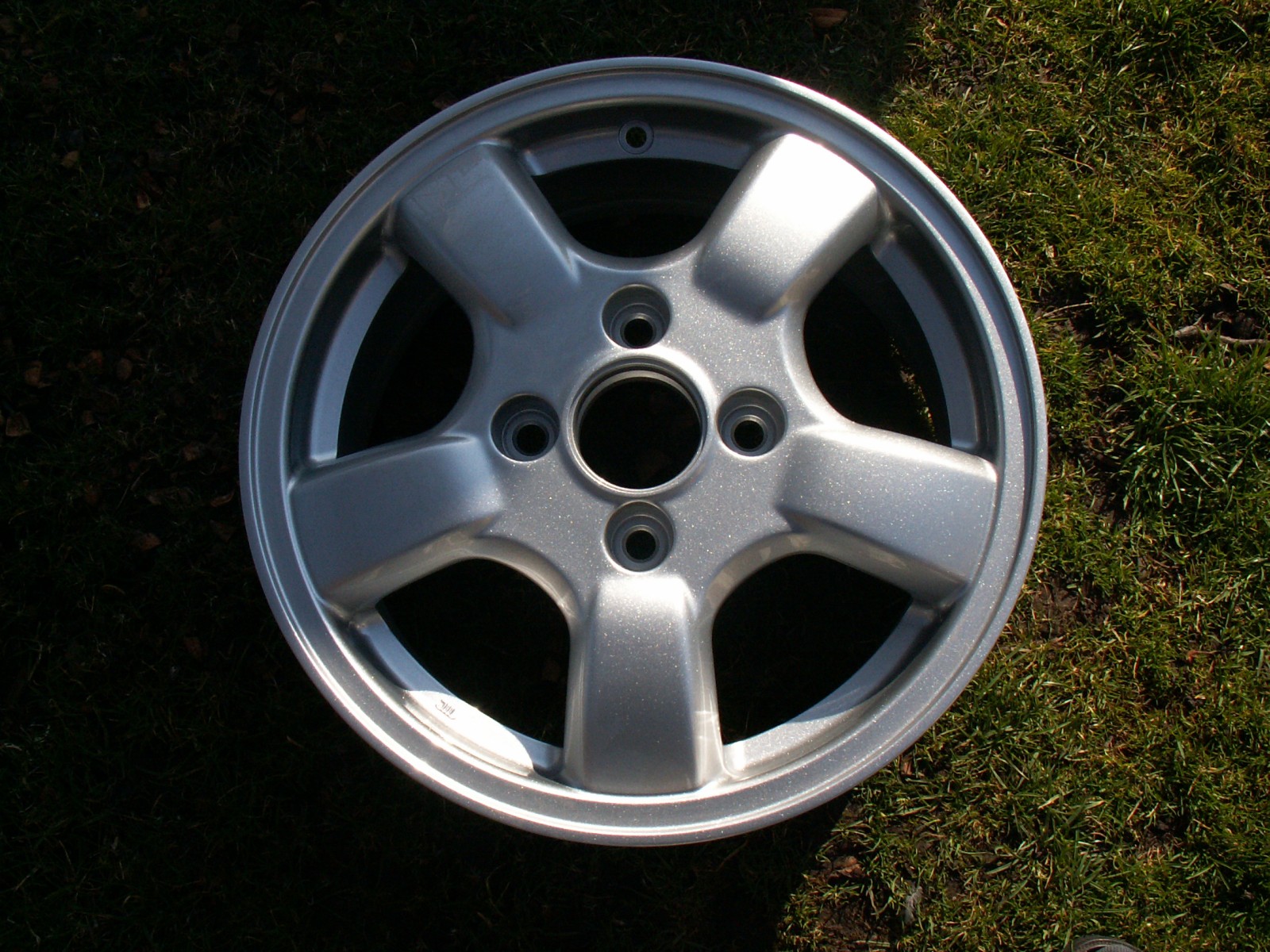

PříspěvekZaslal: 15.3.2008 , 19:01   Citovat
tak mame vysledek, reno uz se pochlubil na hondadnes a ja doplnuju info tady... krasna leskla perletova stribrna, dle meho pozadavku, pekna prace, vsak posudte (na vlastni oci je to hezci)
tak to jste měli přijet na kafe, bydlím cca 3 km od jeho lakovny Úsměv přátele
