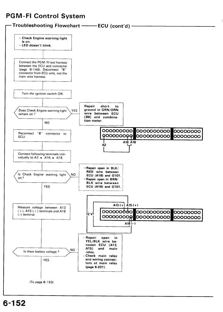

Tak jsem ze svým problémem zase trochu postoupil ale ještě to není hotovo. ve stručnosti jde o to že auto (civic 4G D16A6) nestartuje. Neustále svítí oranžová kontrolka. ECU nereáguje takže nelze vyblikat chybu, ECu jsem měnil ale problém zůstává. Bude chyba v elektroinstalaci. Když vypojím prostřední konektor z ECU tak kontrolka zhasne, tak chyba bude někde tady, řekl by mi někdo podle schématu které čidla jsou v tomto konektoru zapojena? docela se v tom ztrácím díky

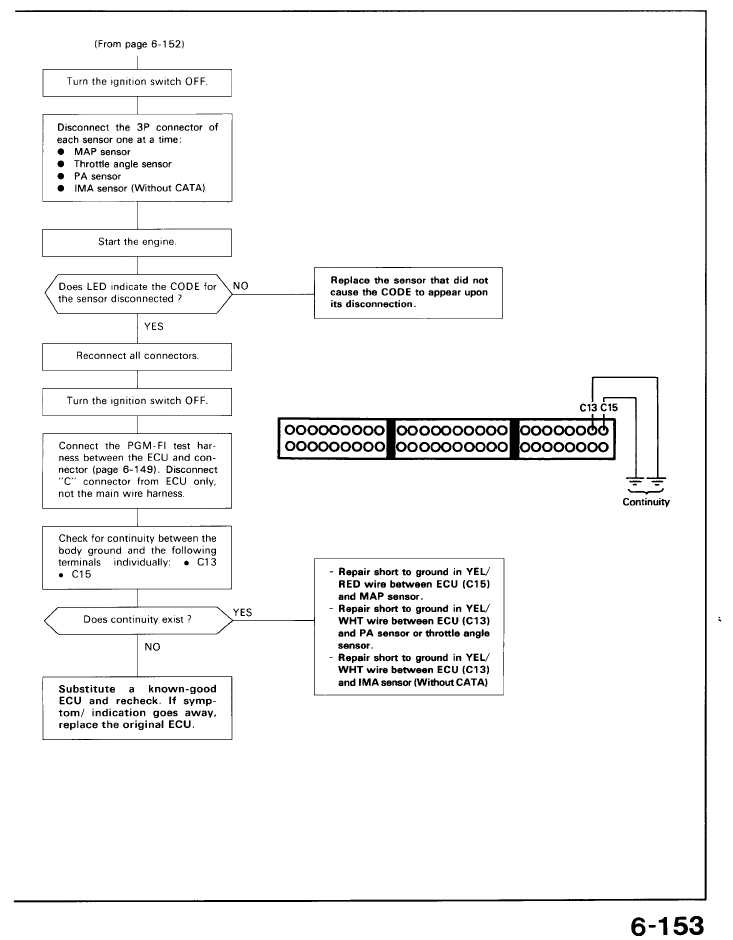

Tohle je přímo návod z manuálu, jak postupovat.

Tak jsem to zhruba přelouskal, jen nevím který je B konektor a co je PGM-F1 test Úsměv jinak jsem z Nového Jičína (morava)

B je prostřední konektor. PGMFI test je testovací kabeláž, kterou nemáš, takže musíš na případné měření vrazit ke kabelu do konektoru třeba kancelářskou svorku a na ní pak můžeš měřit.
Chápu to tak, že na A2 připojíš A16 a A18.
Na další stránce se pak píše, když tohle bude v pořádku, že máš odpojovat postupně jednotlivá čidla.

"B" konektor je maly cerny uprostred kdyz si vemes do ruky ECU tak mas velky zeleny "A" pak je "B" cerny a posledni "C"

Tak jsem píchnul drátky ke svorkám A2, A18, A16 a spojil a kontrolka stále svítí. Mám teď zkusit to měření podle návodu nebo vypojovat ty jednotlivá čidla?

Pak máš proměřit napětí mezi vývody A13 (potom A15) a A18. Pokud tam je bateriové napětí, čili cca 12V, máš postupně odpojovat uvedená čidla. Chápu to tak, že odpojíš čidlo, nastartuješ motor a podíváš se, jestli ti to hlásí jeho chybu. Pokud ano, je to v pořádku, pokdu ne, začneš se zabývat přímo tím čidlem a zkusíš tam dát jiné. Pokud tohle nenajde chybu, je tam zase postup dál.

tak přeměřeno a napětí mezi svorkami A13, A15 a A18 není. Mělo by to být tedy podle papíru hlavní relé nebo jeho konektor, říkám to dobře?
