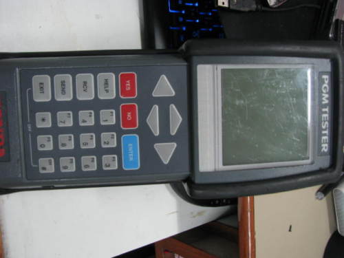

Mluví se tam v bodě 1 o honda pgm testeru nebo scanovacím nástroji, který máš nejprve připojit na datový konektor. To přece není klasický postup vyblikání chyby, ne?
Ten tester vypadá takhle
Anebo tam platí i bod C a dá se to normálně vyblikat? Čtu to teprve teď celé.
