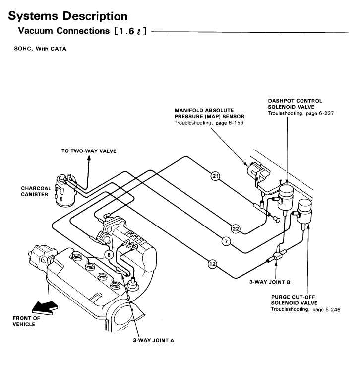

PříspěvekZaslal: 11.12.2010 , 15:02   Citovat
Podle manuálu tam je tohle:
podtlakové ventily na přepážce.jpg, 41.79 kB

Je to "purge cut off solenoid valve"

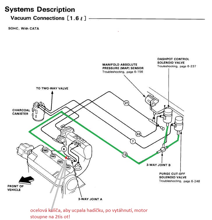

GrygarMartin2 je teď offline  GrygarMartin2
PříspěvekZaslal: 12.12.2010 , 0:41   Citovat
Takže jsem čističem ve spreji prostříkal ty dva dálečky, spodní trubička je průchozí s tou vodorovnou, horní sem proplachoval a vyfoukaval. Vedle toho je nějaká elektronická zalitá krabička(map senzor) s jednou trubičkou ze spodu, tu jsem taky vyčistil. VŠECHNY HADIČKY JSEM AJI PROFUKOVAL POSTUPNĚ A JEDNA MĚLA V SOBĚ OCELOVOU KULIČKU.Na obrázku je zaznačena, po jejím odstranění a zapojení motor začal tošit místo 850ot/min 2000! Tak jsem ji vrátil, vše zapojil do původního stavu a šel sem dom. Zajímalo by mě co sem tam na tom měl čistit, nic nebylo ničím zanešený... tak prosím o rady a vysvětlení zda tam ta kulička má vůbec být...
- po zamyšlení to chápu tak, že ta kulička je tam daná schválně, protože ty eloktromagnetické ventily asi nejsou plně už funkční a nedokážou si samy zregulovat potřebný tlak - podtlak a někdo předemnou to vyřešil tou kuličkou.
podtlakov_ventily_na_pepce_629.jpg, 110.33 kB

Minor je teď offline  Minor
PříspěvekZaslal: 12.12.2010 , 9:49   Citovat
O kuličce z výroby nevím, ale co takhle seřídit volnoběh na správnou hodnotu a nedumat nad tím, že najednou vyskočil tak vysoko a proč tam jsou ocelové kuličky.
PříspěvekZaslal: 12.12.2010 , 11:54   Citovat
volnoběh bych přežil, když prošlápnu tak se to z 90% uklidní na správné otáčky, ale co ty starty...? nebaví mě startovat na 2x... A ty válečky dva, chápu to dobře že jsou to elektromagnetické ventily co otevírají a zavírají průchodnost těch hadiček na které jsou napojeny? Tu kuličku tam někdo musel dát, protože ten jeden váleček asi už nefunguje a motor byl pak nestabilní s otáčkama... Chtělo by to možná skusit vyměnit, celý ten kus u Vinka.
PříspěvekZaslal: 12.12.2010 , 12:00   Citovat
A nebo když tu kuličku vyndám, otáčky se zvednou na 2tis, tak jak snížím ten volnoběh tedy? FAQ je mi cizí pojem, na wikipedii sem zjistil co to je ale nevím kde to je, prosím o vysvětlení jak snížit volnoběh tedy.
