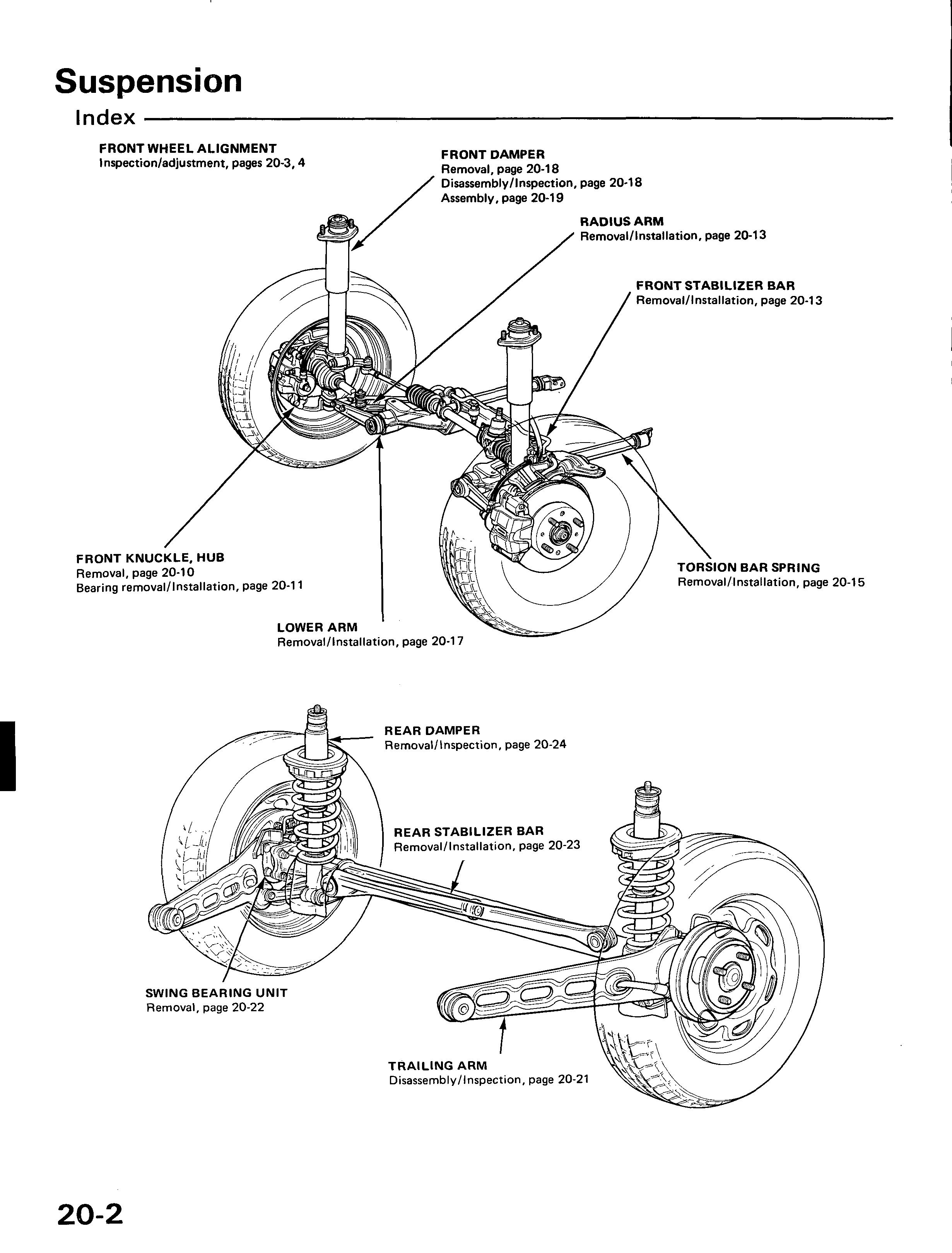

prvni generace crx ma vzadu jen torzni tyc anebo taky nezavisle zaveseni jak druha generace? diky

Velmi šťastný chlapci chlapci ... CRX 1.g stejně jako Civic 3.g má vzadu tuhou nápravu s vinutými pružinami a odpružení torzními tyčemi (nezávislé) má vpředu Úsměv
ještě jsi zapomněl dodat, že vzadu je systým vybaven docela historickým "udělátkem", jak zamezit té tuhé nápravě pohybu do boků, a to Panhardskou tyčí.
Co jsem slyšel, přes tu jednoduchost je ta zadní náprava docela pěkně čitelná a sedí slušně

Streetkid napsal:
to "historické udělátko" udělal Pan konstruktér Colin Chapman Chápeš!
ano, její hlavní předností je jednoduchost a krásná čitelnost při ztrátě adheze

Ale pokud vím a je to i ve zdrojím na netu, panhardská tyč se tomu říkalo proto, pač to použila fabrika Panhard&Levassor někdy ve 20. letech. Systém je to opravdu jednoduchý a má nedostatek s mírným posuvem do boku, což vychytal Wattův přímovod, což používají např. ty vysokozdvihové teréňáky
Tím Chapmanem myslíš přímo toto uspořádání, co má 3G?

džany napsal:
Dobře, ale já to myslel jako hlavní rozdíl s tím, že 1g má torzní tyče a 2g Mcpherson. Chápu, že třeba stabilizátot bude fungovat v podstatě na stejným principu jako torzní tyč, ale o to mi nešlo.
bacha, CRX2 a všeci civicové až někdy do r. 2000 nemají persona, ale je to lichoběžníková náprava jak vpředu tak vzadu.
Tady nevede vpředu těhlice přímo do pružicí jednotky a tlumič nemá nahoře otočný čep, ale náprava má lichoběžníkové ramena a vpředu ten tlumič má jen vidličky obcházející poloosu, ale jinak je uchycený ke spodnímu rameni a je napevno, neni otočný jak McP..vypadá to na pohled podobně, ale funkce je jiná

džany je teď offline  džany
PříspěvekZaslal: 5.1.2011 , 13:46   Citovat
EjdyR napsal:
gizmi
na 1g crx serie kola jsou 13tky, ne? tyjo sem si pod to velzl a fakt zadne pruziny, jen ty "hydraulicke" tlumice.. ale pruziny ne-e. Tak tomu nerozumim nejak.. Se stydím zeby je jako sundal ten dotycny?
Ve předu jsou torzní tyče takže tam žádné pružiny neuvidíš. V zadu pružina + tlumič. Kola 14-tky.
