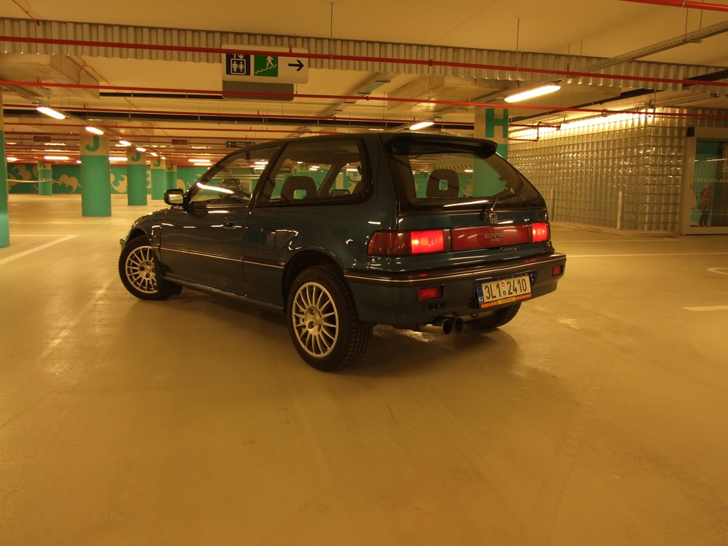

Ahoj,ja mam na Civicu take Kayaba a pruziny weitec,melo by tam byt i nejake to snizeni,ale je to jako origo,zadne snizeni neprobehlo to mi hlava nebere a to je mam na aute uz 2 rokem.Jinak podvozek je take dost tvrdy,predevsim zadek(ale mam za to ze je lehky),rany a divne zvuky zmizeli jen kdyz jsem jel do Chorvatska a mel dost zatizene auto-pochopitelne Velmi šťastný .Uz jsem si zvykl ze je to tak a nevim jaky mas ty problem,nebo co to presne ti to dela,ale mozna to tak ma byt.Mam zadni ramena a napravy vcetne silentu nove a proste to tak asi mozna je,ja to uz neresim.Je pravda,ze p.Krejza kdyz me ten podvozek tenkrat tam daval,cekal take jiny vysledek,ale zase na druhou stranu jsem rad,auto je vyssi a nemam spodek odreny Úsměv A i prez to drzi jak cert a da se s nim vyborne blbnout jako se snizovanym.
Moje zkusenost
DSCF3952.JPG, 139.33 kB

PříspěvekZaslal: 31.1.2011 , 16:42   Citovat
edy napsal:
Moje zkusenost
Divné mi je ,že jedna strana bouchá jako by tam ten tlumič byl defektní ,ale jednou to dělá podruhé zas ne. Z toho by se jeden zbláznil. Určitě máš pravdu že je ten zadek teď tvrdší protože ty původní tlumiče byly v háji a drželo to vlastně jen na pružinách to to bylo jak na vodě. Teď je to tvrdé tak to tak divně bouchá jak by v kufru něco poskočilo když přejedu nějakou díru. Ještě zkusím vyměnit ty horní ramena a když nepomůže ani to tak ještě zkusím prohodit tlumiče jestli to bude stejný. A pak se s tím budu muset smířit když to bude bouchat dál to mi hlava nebere
