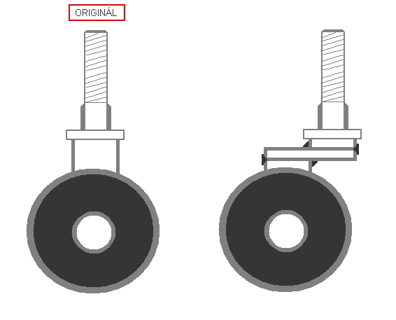

Tka mě napadlo, že by bylo potřeba zlepšit negativní důsledky sníženýho podvozku na odklon kol. Nemusim to dlouze představovat.... (špatná přilnavost plochy pneumatiky k vozovce, rychlý optořebení vnítřní strany pneumatik atd...). Tak mě napadlo pár variant ja poupravit horní ramena (spodní mi nepřipadaj vhodný na prodloužení nevim, třeba má někdo lepší nápad...). Zajímájí mě názory od odborníků, jeslti by to vydrželo v provozu (svary), kdybych to nějak převařil tu chybějící část, popřípadě sešrouboval a pak ještě obvařil, zachovat profil řezu je smaozřejmost.
ramena.jpg, 264.27 kB

Proč to napevno převařovat(alespoň z nákresu jsem to pochopil),když nevíš o kolik a když existují stavitelná ramena pro tyhle případy? Pomocí šroubů ti to nastaví přímo v servise až budeš dělat geošku
CAMCV92RD.jpg, 100.83 kB

tohle uz mas asi prohlednute Úsměv))
urcite je to dost dobrej napad kdyby se to dalo nejak rozume jednoduse udelat tak by to bylo super protoze jinak ty ramena stoji docela palky.

nebylo by lepší propilovat otvory v karoserii a posunout cele rameno smerem ven.samozřejmě co kastle dovoli.

hometuner napsal:
Tak mě napadlo, že by bylo potřeba zlepšit negativní důsledky sníženýho podvozku na odklon kol. Nemusim to dlouze představovat.... (špatná přilnavost plochy pneumatiky k vozovce, rychlý optořebení vnítřní strany pneumatik atd...)
nevím kolik moc máš sníženo ale tak fatální to neni a to se pohybuju se světlou výškou cca 7cm.
hometuner napsal:
nechápu, ty chceš zmenšit negativní odklon a chceš prodlužovat spodní rameno? pominuli to, že to hloupost vzhledem k materiálu ramena, tak dosáhneš jen naprostýho opaku toho o co se snažíš, stejně jako když zkrátíš horní rameno
hometuner napsal:
nejsem odborník ale jak zajistíš aby si měl obě strany stejný? uděláš si přípravek? abys to měl opravdu rovně? nehledě na to, že silně pochybuju o pevnosti toho svaru co tam nasmrkáš (bez urážky)
když to shrnu, se s podním ramenem nic neuděláš, jedině si nechat svařit takový jako měl Smisektom nebo jak se menoval na tý S1600 nebo jak tomu říkal (ramena z trubek), o úpravě hornáho ramnea silně pochybuji, když vidim na jedný straně čas nad tím strávený, starosti a nakonec silně nejistej výsledek, ptám se neni lepší jít dva dny do práce a koupit si ty ramena hotový Cooo???

Posero: jo nebudu říkat, že sem svářeč. Je dost možný, že bych to nenavařil přesně, přípravek určitě nemam a pevnost a kvalita svarů to je buď a nebo. Spodní ramena jsem myslel zkrátit, jak říkáš, sem se přepsal.
Mam to snížený cca o 60-65, takže optořebení vnitřních stran gum je rychlý. Hlavně prosím ne rady typu že sem deb*l, at si tam dám seriovej podvozek. Bavíme se tu jak změnit odklon kol už při sníženym podvozku. Po delších zkušenostech a najetých km je to prostě nebezpečný v tom, že v zatáčce je pak auto, obvzlášť na mokru, silně nedotáčivý, když ty přední gumy nemají přilnavost k silnici po celý ploše pneumatiky (btw geometrie se na tom moc dobře udělat nedá prakticky, s kolama do "Áčka").
S tim posunutím děr, to mi nepříjde jako špatnej nápad, dá se říct že veškerou váhu nese tlumící/pružící jednotka, takže na uchycení hroního ramene nepůsobí nějak zvlášť velký síly (jen horizontální síly spíš). Ale přesnost posunutí děr to chce si s tim vyhrát a nebo jednoduše udělat šablonu která se upne např do ůchytu tlumiče a pak jí stejným způsobem použít na druhý straně zrcadlově a do starejch děr dát záslepky nebo možná úplně zavařit plech přes to aby ta starý díry neovlivňovaly pevnost toho plechu.
Dále jak tu někdo píše svařit celý rameno z trubek, jkejsi trojuhelník, ale tam zas ta přesnost bude možná problém. Možná by stačilo to upnout všechno do nějakýho přípravku aby to bylo v ose. Přece i v nějakejch amaterskejch rally a závodech si lidi často stavjejí podvozkový díly svépomocí, ale maji na to vybavení.

to je sakra dobrý řešení tohleto, žádnej zásah do ramena ni do kastle. stačilo by vlastně převařit jen ten závit od toho silentu takto a tim neovlivni přesnost ničeho když to udělám pečlivě. Nejde mi o stavitelnej odklon ale chci to mít napevno.
silenty.jpg, 36.3 kB
