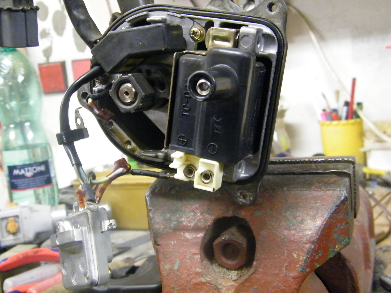

Tak jsem to rozebral. Netušíte co mám vyměnit ? Jestli ten modul nebo civku či snad ty cnímače ?? Zkušenosti někdo ?

zmer odpor mezi + a - na civce a pak mezi + a tim vyvodem s pruzinkou co jde do vicka

Snímače budou nejspíš v pořádku. Cívku můžeš orientačně proměřit, ale nemusí to být stoprocentně určující.

1,5ohm mezi plus a minus a mezi plus a pruzinkou 11,420kohm (meřeno v odpojeném stavu od modulu)

takze novou civku jelikoz dle manualu maji ty hodnoty byt 0,6-0,8 a pak 13,2-19,8ohmu

Je to mimo předepsané hodnoty.

Myslíš že to je tou cívkou ? Ono to nehází vůbec jiskru ani slabou

No, tohle se nedá na dálku určit. Může to být špatná cívka i modul. Ale častěji odejde cívka. Nejjednodušší je prostě vzít nějakou funkční a zkusit to s ní. A pak je hned jasno.

Koukal jsem na ty cívky a mám tam FEBI která je poněkud drahžší než ostatní dvě které se prodávají a mají navíc rozdílně odporové hodnoty :/ musím tam dát stejnou FEBI cívku nebo lze to nahradit tou druhou ?
