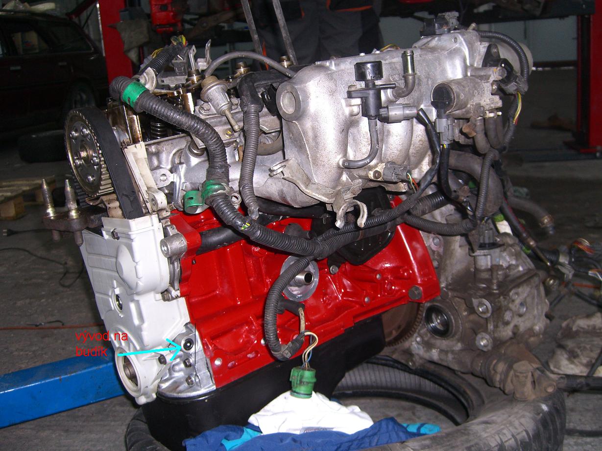

sablos je teď offline  sablos
PříspěvekZaslal: 13.2.2011 , 19:55   Citovat
sicik napsal:
Jo to by mě taky zajímalo, vzhledem k tomu že čerpadlo je v olejový vaně
nene je na boku a ten uzávěr je vidět zezádu od altíku Mrk měnil jsem čerpadlo při GO a zkoumal jsem to s idahem a ten mi to vysvětlil.

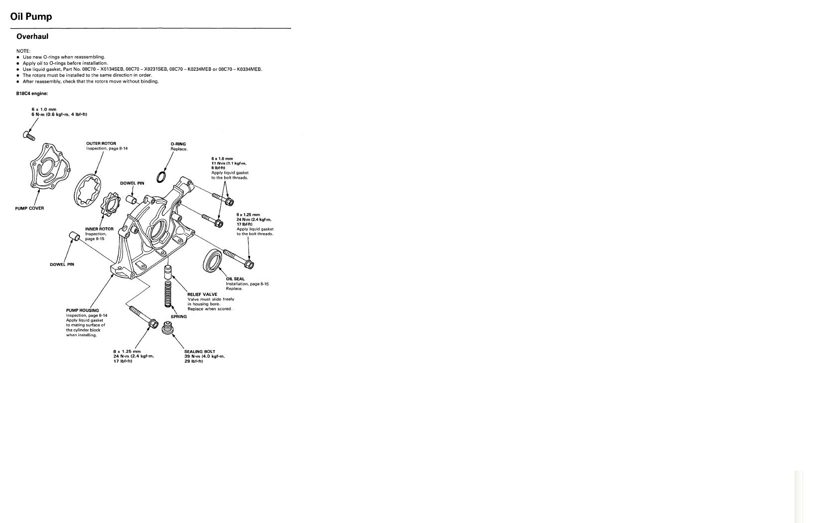

sicik je teď offline  sicik
PříspěvekZaslal: 13.2.2011 , 20:10   Citovat
kde?
oil pump.JPG, 79.24 kB
PříspěvekZaslal: 13.2.2011 , 20:17   Citovat
až budu mit auto tak to vyfotim.
oorrbb je teď offline  oorrbb
PříspěvekZaslal: 13.2.2011 , 20:23   Citovat
sablos napsal:
taky jsem menil oil cerpadlo Mrk, tak by me zajimalo jak to vypada presne a kde to je, neaky uzaver tam myslim byl.
Příspěvky: 1078 H+ body: 3 1990 CR-X
PříspěvekZaslal: 13.2.2011 , 20:24   Citovat
sablos napsal:
to by bylo fain
Příspěvky: 199 H+ body: 1 1998 Civic VTEC

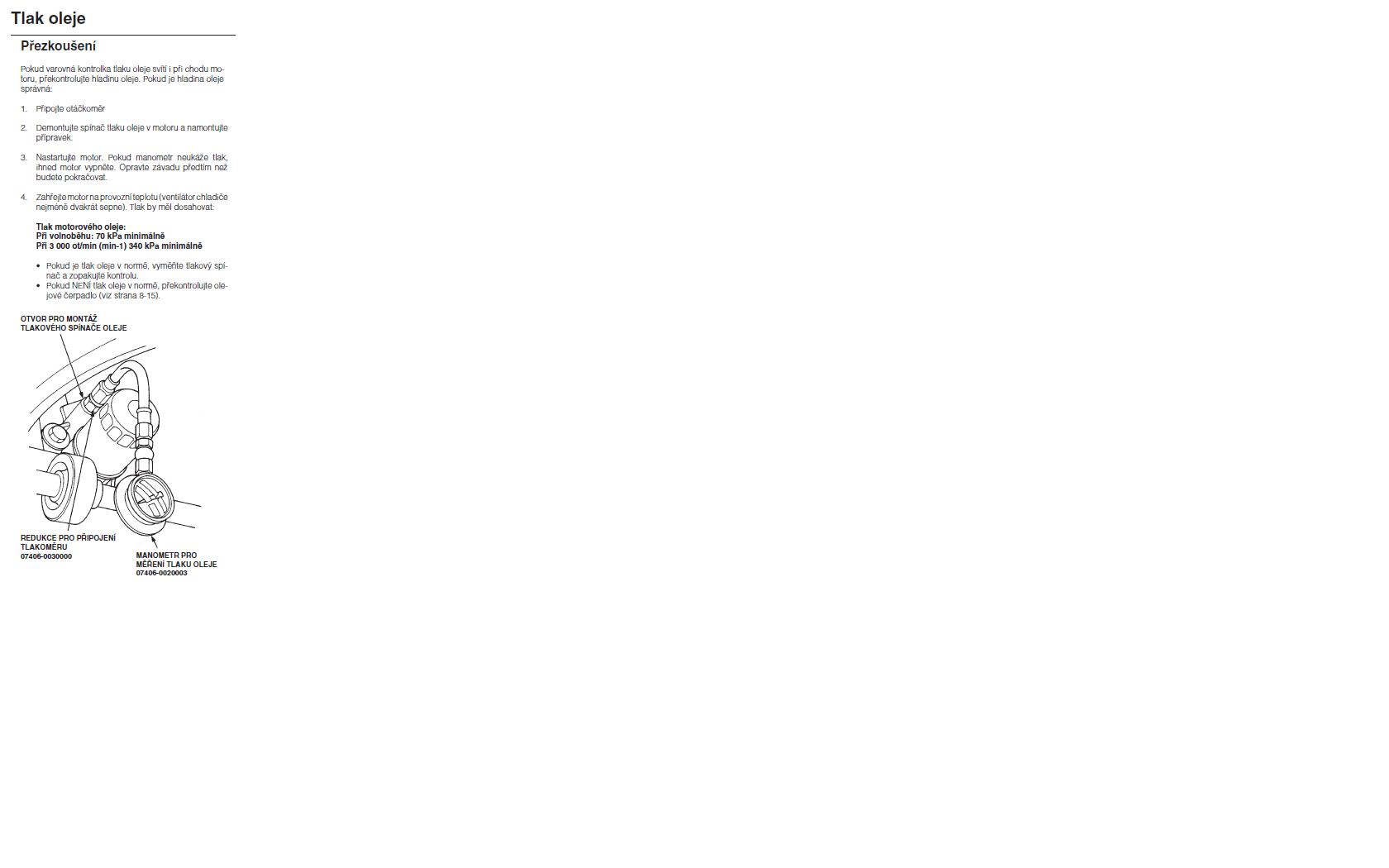

monty je teď offline  monty
je to otvor pro zkoušení tlaku čerpadla
PříspěvekZaslal: 13.2.2011 , 20:26   Citovat
monty napsal:
Takže tam můžu našroubovat to čidlo od tlakoměru oleje?
PříspěvekZaslal: 13.2.2011 , 20:28   Citovat
honza říkal že se dá použít i na budík.
PříspěvekZaslal: 13.2.2011 , 20:35   Citovat
sicik napsal:
no asi by to šlo nevím přesně v který části systemu to je , ale teoreticky to fungovat bude kdekoli. přímo čidlo bych ti nedoporučoval , bude trpět otřesy motoru, hadici a na ni čidlo viz faq.
PříspěvekZaslal: 13.2.2011 , 20:40   Citovat
a co tohle, ale nevim jestli je to na motoru D15Z8
tlakoměr.JPG, 64.96 kB
PříspěvekZaslal: 13.2.2011 , 21:08   Citovat
sicik napsal:
tam je normalni cidlo na tlak co ti sviti na palubce myslim
