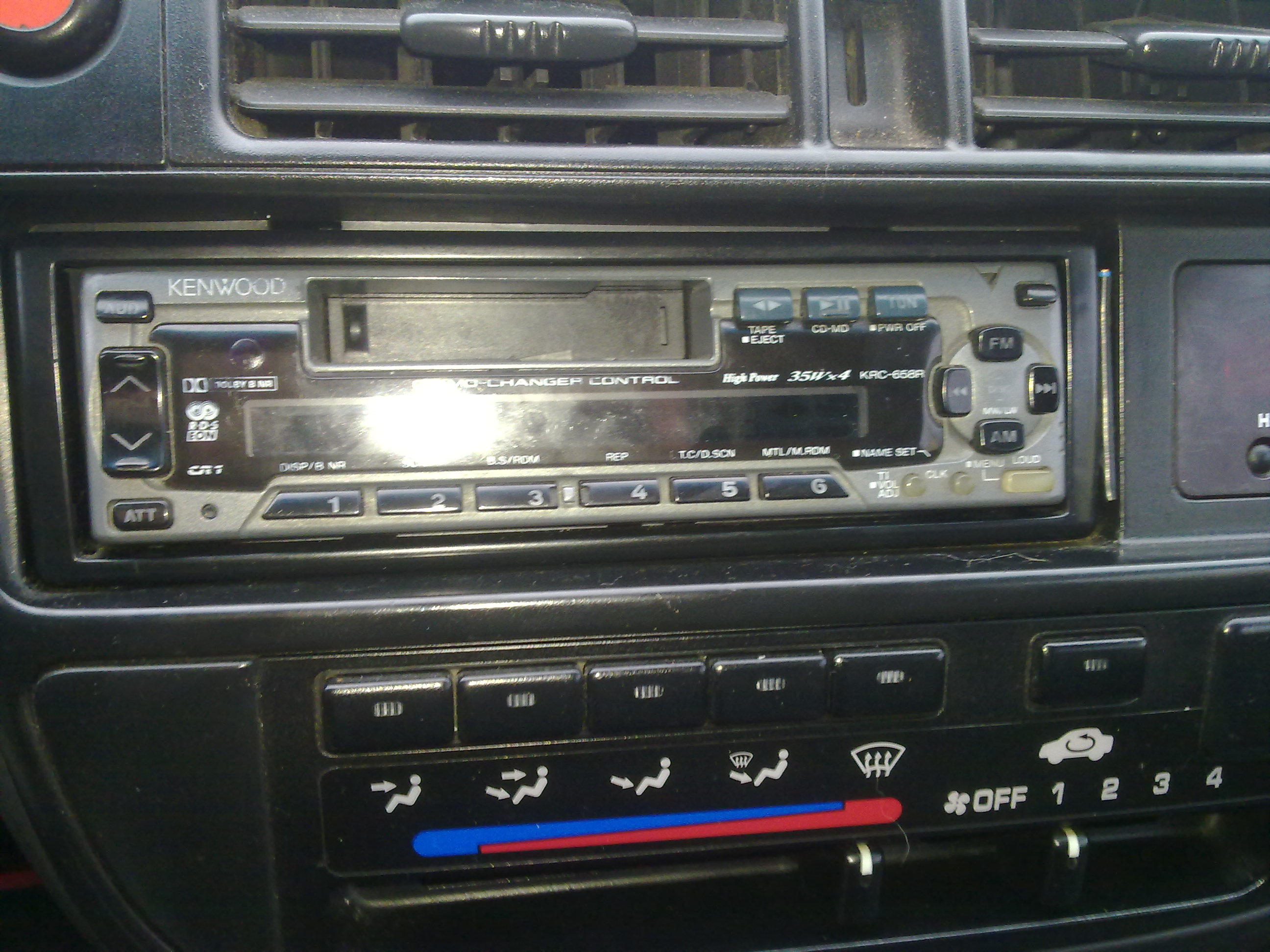

Kenwood KRC-658R, je to peklo ale na nové není Smutný a na mobilu mám FM vysílač tak jsem chtěl zkusit to naladit. Bohužel, nemám vůbec tušení jak v tom něco naladit...
Manuál výrobce nemá, na netu není k stažení (všude podvodné stránky). Alespoň rada od někoho kdo ho má/měl, když né manuál Úsměv
27022011008.jpg, 706.38 kB

nastav si na mobilu nejakou vhodnou frekvenci (nejakou na ktery nevysila zadny radio) a pak si tuto frekvenci nalad na radiu

tuším, že někde v menu je potřeba vypnout automatické ladění, ale kde to už nevím...

A nedělá se v tom klasicky jako s většinou radií, že když podržíš ladění ať už nahoru nebo dolu, tak ti to automaticky přehodí na ruční ladění po půlce Mhz? A co se týká uložení kmitočtu, tak stačí většinou podržet číslo na radiu dokud nepípne, nebo neproblikne. Pokud si měl na mysli něco jiného tak se nezlob přátele

Vstupte do režimu menu
Podržte tlačítko MENU po dobu jedné sekundy nebo více.
"MENU" se zobrazí, pokud je součástí režimu menu.
Funkce, které můžete nastavit je indikováno současné
Nastavení zobrazení.
Výběr funkce pro nastavení
Stiskněte tlačítko FM prohledávat funkce, dokud
vidět ten, který chcete upravit na displeji.
Roluj v Menu dokud nenarazíš na AUTO a šipkou doprava nastav do MANUAL Mrk
EDIT:
tady v Italštině strana 43, je tam názorně zobrazené celé Menu, dá se to pochopit..

Díky, podařilo se mi tedy naladit foun ale bohužel je tam velkej šum (je to poznat když pauznu přehrávání v mobilu) a celkově to dost chraptí, takže asi koupím rádio.
