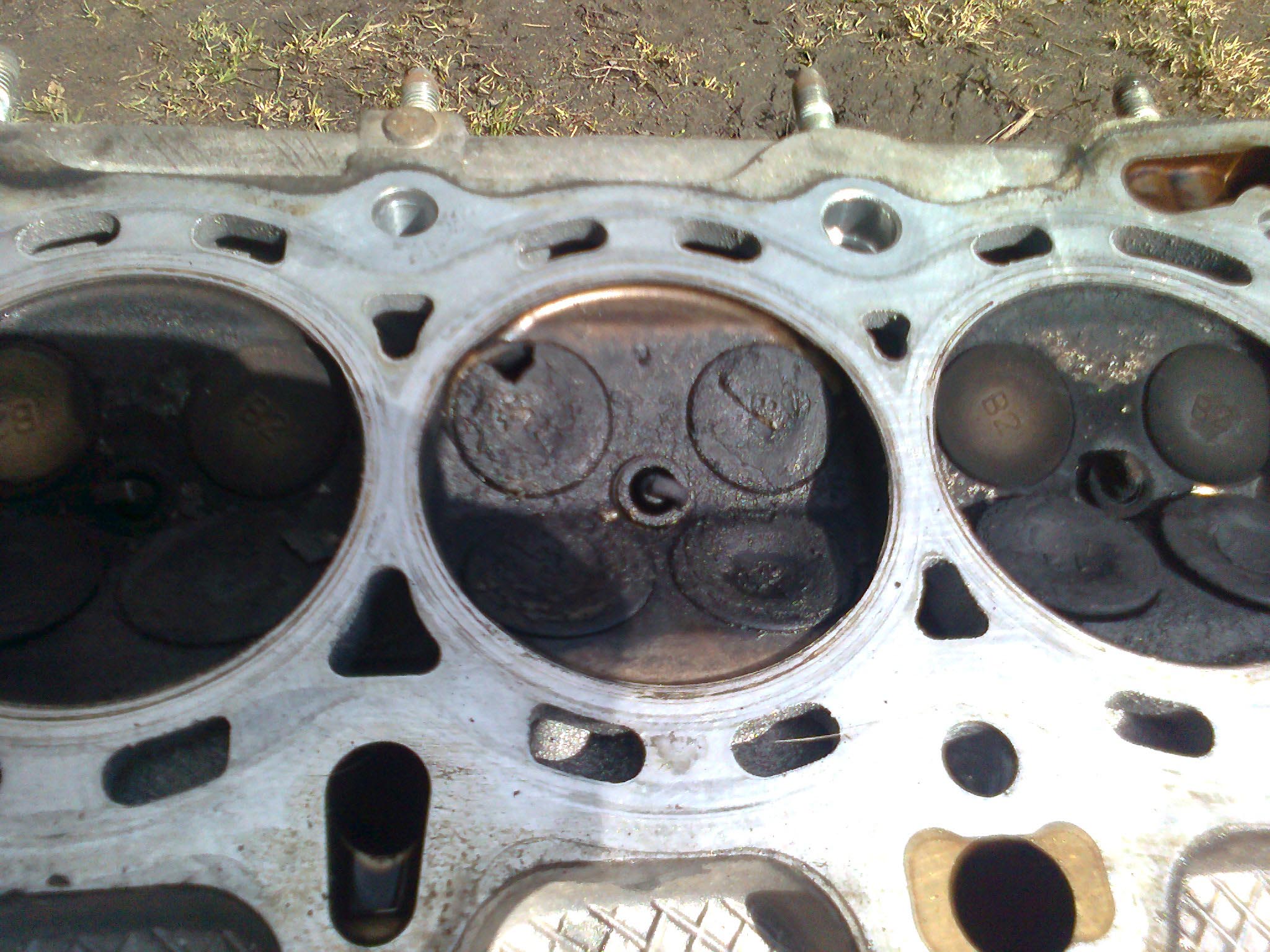

takze hlasim ze pricina nalezena, jeden ventil KO
Fotografie0052.jpg, 411.52 kB
Příspěvky: 4503 H+ body: 42 1999 Civic VTEC
Brnďa je teď offline  Brnďa
PříspěvekZaslal: 20.3.2011 , 13:58   Citovat
ty bláho, ten motor byl pěkně zakarbonenej
Becky je teď offline  Becky
PříspěvekZaslal: 20.3.2011 , 14:01   Citovat
Brnďa napsal:
jj, ty prostredni dva valce byly slusne v kiss me
asi to bylo i tou spotrebou oleje
PříspěvekZaslal: 20.3.2011 , 14:02   Citovat
Becky napsal:
jj, ale tak uz mas problem najitej, dopadls stejne jak ninja se svym 4g Úsměv)

ty blazne tak to cumim cože cože ?
Příspěvky: 1617 H+ body: 1 1996 Civic VTEC
capino je teď offline  capino
PříspěvekZaslal: 20.3.2011 , 14:06   Citovat
Becky napsal:
myslel jsem si, že to bude ventilem nebo kroužkama, ale když jsi říkal, že jste kontrolovali ventilový vůle.. koho by napadlo, že se vyštípne (zajímalo by mne jak se to může stát) cože cože ? podle stavu bych řekl GO, co zmatenej
