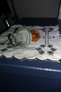

Ahoj,potřebuji radu.Měl sem auto u lakýra a ten mi bohužel urval zadní část konektoru do levého blinkru v předním světle a skončila kdoví kde Tak to valím bulvy nevíte jestli se dá koupit třeba v Kelly,nebo musím do Hondy?Nebo jestli se to dá třeba nějak zbastlit?A ještě jdou tam tři drátky,nebo víc?Jde o C6G 98.Stačil by ten protikus k tomuto :
Díky za pomoc Úsměv
IMAG0169.jpg, 729.49 kB
Příspěvky: 539 H+ body: 2 1998 Civic
Brnďa je teď offline  Brnďa
PříspěvekZaslal: 25.11.2011 , 18:32   Citovat
vidis ze dva Úsměv Jinak sehnat od nekoho konektor nebo to napajet natvrdo Úsměv
