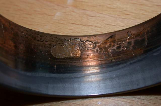

Jelikož jsem měl seklý olejový ventil na čerpadle, tak jsem musel shodit vanu a rozchodit jej. Přitom jsem zjistil, že v sacím koši a vaně bylo nemalé množstvé ocelové drti, rozměry asi 1x2mm - spíše nemagnetické zlatavé barvy. Zřejmě ojniční šálky na klice. Setkal se stím už někdo? Popřípadě, kde seženu nové šálky Cooo???
Ty úlomky vypadájí jak povrch na fotce... (foto je ilustrační)

když máš dole vanu, sundej spodní oblouky na ojnicích a víš na čem jsi, co se týče šálků. Ty piliny chodí nejčastěji odtud, ale taky může být problém jinde. Pokud se ten ventil už jednou sekl, mohlo to nasát nějak kovou částečku, ale spíš bych dal druhou (nemusí byt zrovna nová za 4litry) celou olejpumpu, toto neni sranda aby se to další jízdu stalo zas

Nemusi byt zrovna nova? Ja teda nevim, jak ty, ale ja bych si na auto nikdy nedal olejovou pumpu z druhy ruky Ble
Osobne bych udelal i vybrus kliky, nedaval bych jen nove salky. Stalo se mi neco podobneho a jen nove salky nepomohly. Me se teda trochu ten salek roztekl Bueee ale i tak.

pokud bude klika načnutá ,tak cca 500km a i to už s muzikou.

Vyndavat klika se nemusí, protože na 99% to budou "jen" ojniční lágry.
Když bude klika OK a dáš tam orig. lágry, podle čísla na klice a ojnici, tak může motor najet dalších 200t km bez problémů. Ale za orig. lágry jsem platil 3500-7000 Kč za sadu podle typu motoru ... a je na zvážení jestli to do toho chceš investovat.

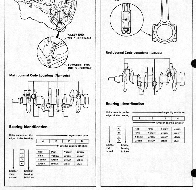

PříspěvekZaslal: 19.4.2011 , 20:26   Citovat
vse je v manualu,
ojnice ma cislo na boku to prectes jen tehdy kdyz vydelas celou ven a slozis si ji dohromady. takze hlava dolu a vybouchat pisty. Dalsi cislo je na klikovce najdes ho jde najit je to to nalevo na klikovce jsou dve - mrkni do toho manualu. Pak ta tabulka ti da vyslednout barvu. Je to docela lusteni. Salky na ojnici origo 5500 tak at vis do ceho jdes. Levnejsi je vybrus a ACL salky Velmi šťastný.
alternativa je vytahnout ojnicni salky a na nich najdes nakreslenou barvu. Uprostred pulmesicku na boku je pul centimetrovej tenkej prouzek barvy - pokud je to origo.
je to z manualu crx tak jen at vis co mas hledat. nevim jestli jsou stejny spodky u tech motoru.
vsechno co jsem zde napsal čerpam z D16Z5 motoru tak me nekamenuj pokud to bude jinak

Rom. je teď offline  Rom.
PříspěvekZaslal: 19.4.2011 , 20:45   Citovat
oorrbb OK
v principu je to takhle pořád stejné už od C1g
