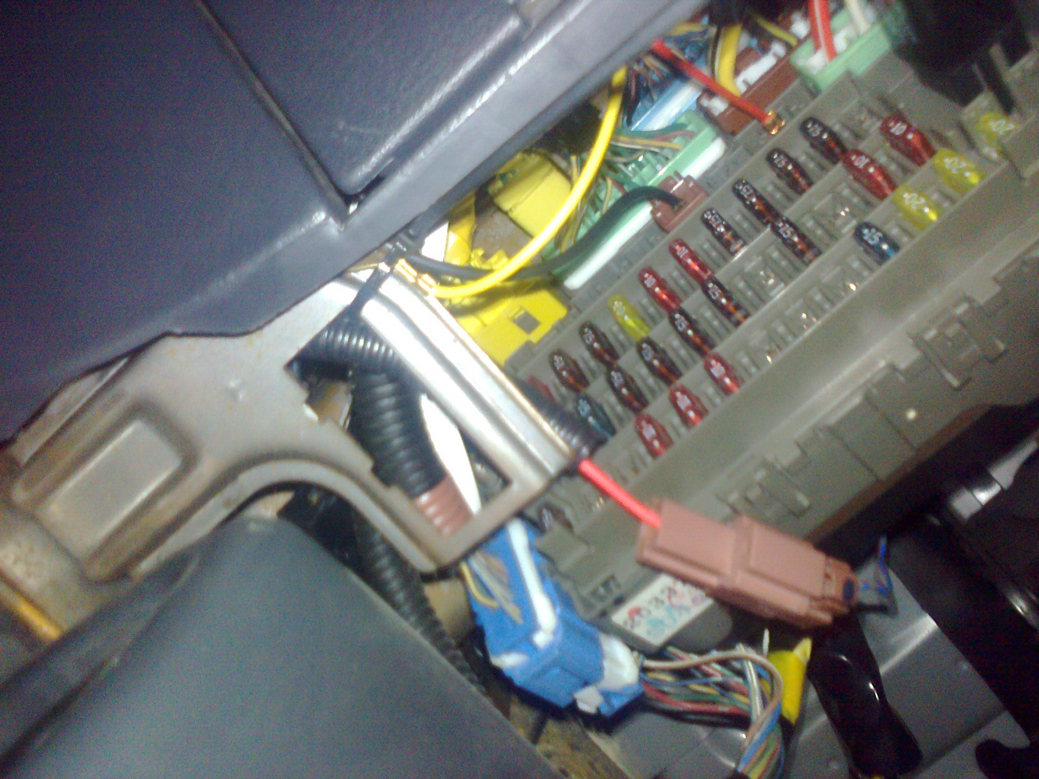

Becky je teď offline  Becky
PříspěvekZaslal: 19.5.2011 , 11:31   Citovat
takze ja tam mam taky
Fotografie0084.jpg, 869.42 kB
Příspěvky: 4503 H+ body: 42 1999 Civic VTEC
PříspěvekZaslal: 19.5.2011 , 11:32   Citovat
Becky napsal:
tak to se uz ani nemusim koukat Úsměv si muzem akorat tak kiss me zda se
