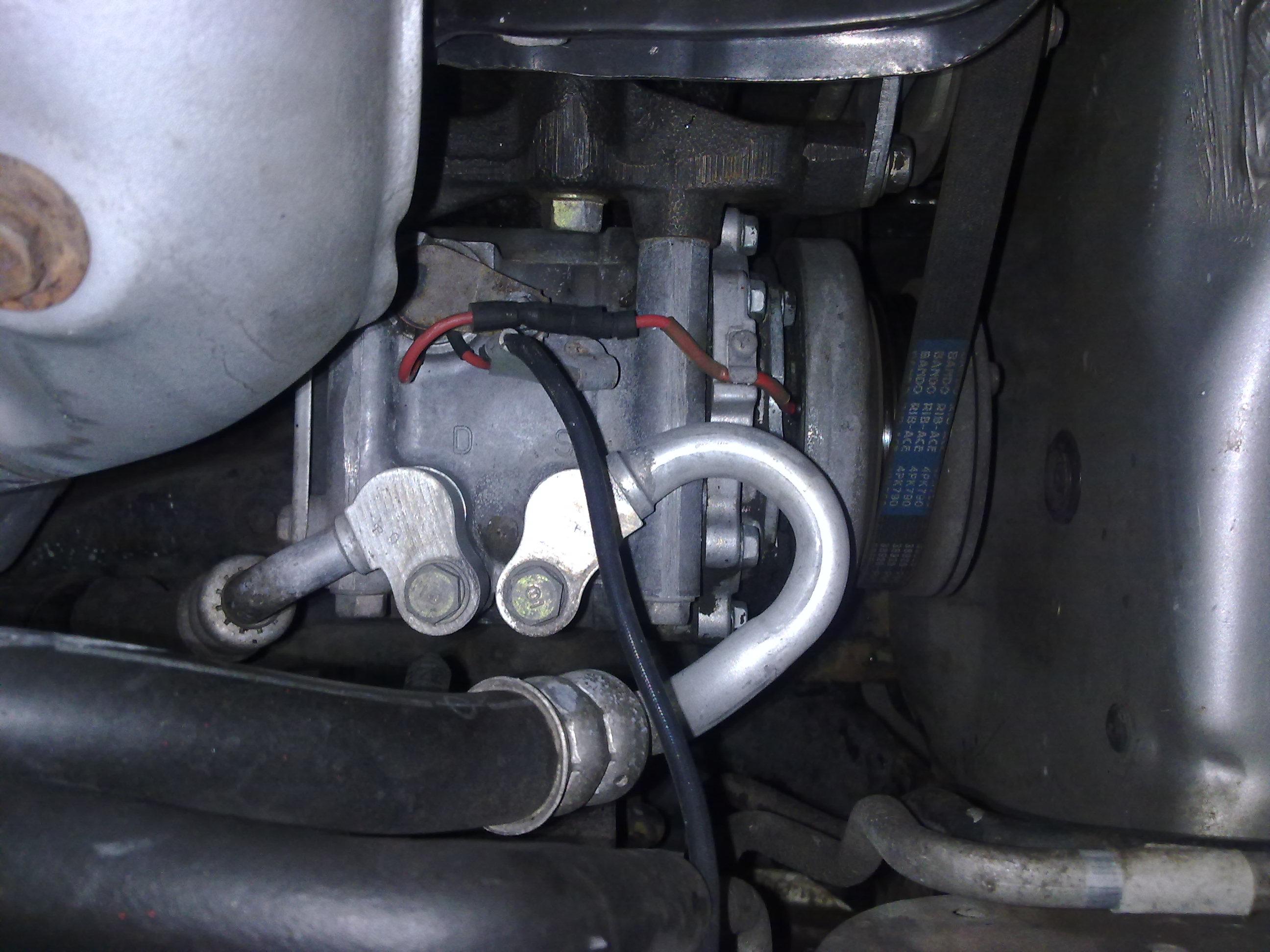

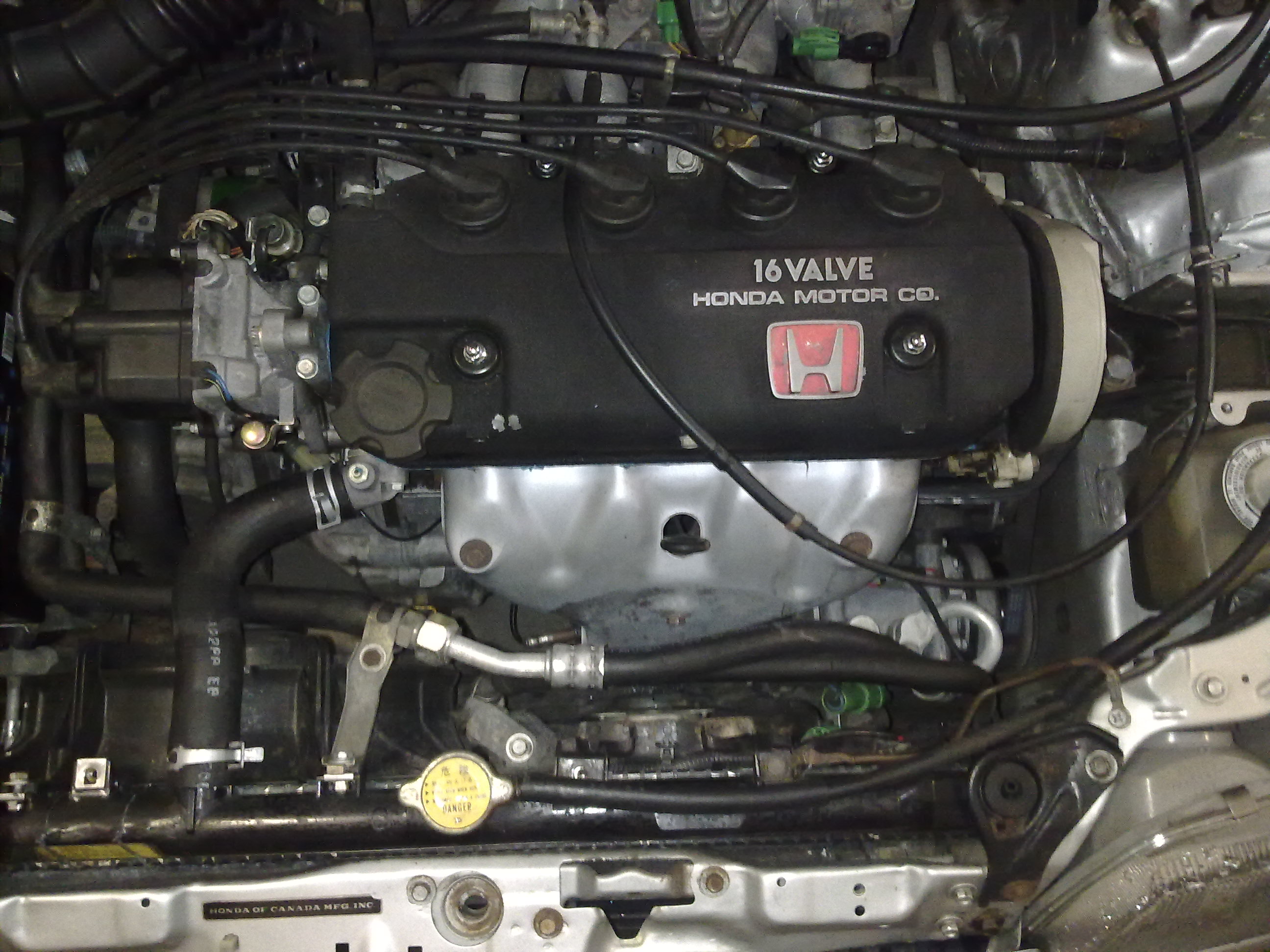

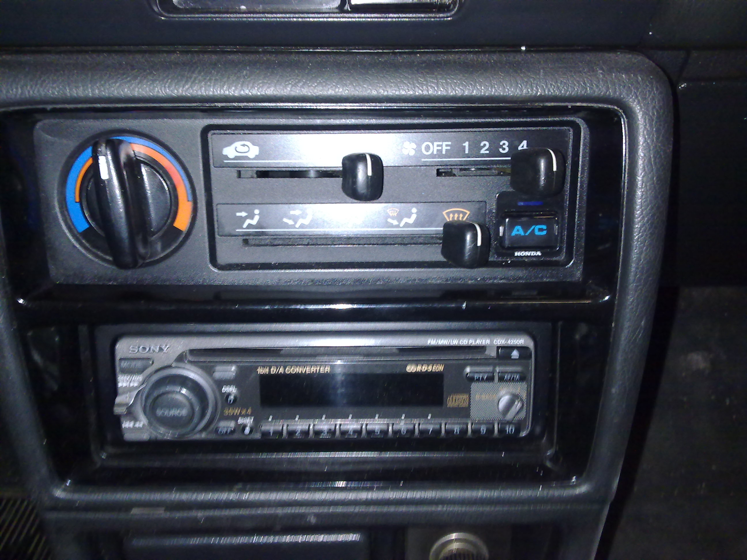

PříspěvekZaslal: 9.6.2011 , 13:33  Naposledy upravil Hondik dne 9.6.2011 , 16:18, celkově upraveno 1 krát. Citovat
takze na auto sem se dneska dival ja a musim podotknout jednu vec je to kanadska verze civicu takze na to nepasuje muj rozdelovac co sem sundal z auta
jsou tam jine konektory a jiny pocet dratu
co se skubani tyce tak moc sem to jeste nezazil
ECU nic nehlasi
svicky jsou sice nejake Bosch Super 4 ale budiz
kabely sem mu dal ze sveho auta
vicko rozdelovace taky prehozeno ode me zadna zmena
klapu a vse okolo cistil majitel sam
ja bych to tak typnul na civku v rozdelovaci nebo modul zapalovani pripadne zavzdusnena palivova soustava ale to jsou jenom moje domenky
priznam se ze se mi do toho moc nechtelo pri tom hnusnem pocasi
ale aspon sem videl seriovou D15 s klimou ktera funguje a pekne chladi Velmi šťastný
edit: pridany fotky klimy pro martyho
edit2: muj rozdelovac nepasuje protoze sem ho sundal ze 4 bodu kde je 7 dratu v kulatem konektoru a myslel si ze je stejny jako u dvoubodu coz sem opet nedomyslel pardon Se stydím
09062011320.jpg, 663.24 kB
09062011321.jpg, 557.15 kB
09062011322.jpg, 693.31 kB

PříspěvekZaslal: 9.6.2011 , 16:02   Citovat
S tím rozdělovačem mě to zajímá. Jaké má označení? Nechce se mi věřit, že by Kanada měla jiný rozdělovač z výroby. Z toho, co vidím, je víčko klasika, konektory asi taky, aspoň podle barvy. Dvoubod by měl mít dva dráty v kulatém konektoru a 5 v hranatém.
PříspěvekZaslal: 9.6.2011 , 17:16   Citovat
diky Hondiku za ty fotky jsem zase o neco chytrejsi je to dobrý

Hondik je teď offline  Hondik
PříspěvekZaslal: 9.6.2011 , 18:00   Citovat
marty89ul napsal:
nemas zac, cumel sem na to jako puk a nedalo mi to a vyzkousel sem ji a ona fakt chladi a ventos jede na vsechny 4 rychlosti Velmi šťastný
PříspěvekZaslal: 9.6.2011 , 18:04   Citovat
Hondik napsal:
ale asi to bude pekna raritka pac ja to vidim poprve a sehnat to to bude asi stat ranec co? Velmi šťastný
Příspěvky: 2575 H+ body: 6 1991 Civic VT
PříspěvekZaslal: 9.6.2011 , 18:12   Citovat
marty89ul napsal:
skoda ze to neni pofacelift bo to nema otackomer a nema to ani ty pekne zadni svetla jak mam ja a puvodem je to nekde z nemecka rikal
stitek to ma prasacky nanytovany na levem podbehu s vinkem misto origo jak mam ja a typ kastle je ED6 pak to ma jeste vinko na palubovce coz sem taky cumel
sehnat klimu bude celkem problem a hlavne pak s hadicema bo to ma samostatny otvor v kastli pod pal.filtrem vedle hlavnich kabelu k ECU
