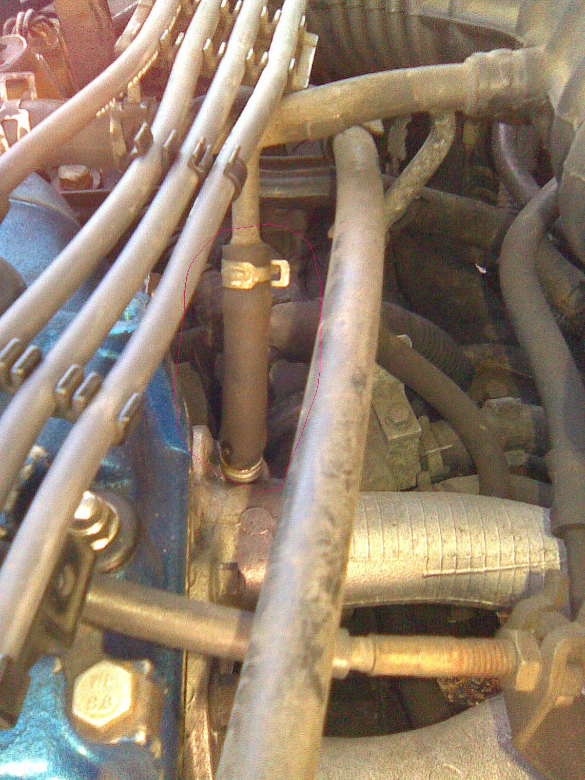

muze mi nekdo napsat co je to za hadicku a jestli muze mit nejaky vliv a na co jeji poskozeni? Diky
edit: opraveno, stejne je videt jen jedna prasklina Úsměv

tam mas tech hadicek tolik Úsměv
edit jo sorry ja si nevsiml ze ji mas zakrouzkovanou Úsměv) vymen ji a ams klid Úsměv
edit 2 jo tys to upravil Velmi šťastný

pokud je to zezadu na sani vlevo pri pohledu na motor blizko air boxu tak bych tipnul ze v tom je chladici kapalina neboli ta mala hadicka vede pak nekde k hlave
edit: je to vodni okruh ta hadicka se pak vraci zpet nekde kolem termostatu zkusim najit obrazek

exxsodus: tipoval bych to na odvětrání víka ventilů (pokud jde zpět do sání), valný význam nemá, takže se s tím dá jezdit. Mě by to ale nedalo a vyměnil bych ji Velmi šťastný

V téhle hadičce proudí chladící kapalina. Je pro vyhřívání sacího potrubí.
Pokud je poškozená tak jí rozhodně vyměň, ať ti nepraskne v okamžiku kdy to budeš nejmíň potřebovat.

tak prece sem mel pravdu Velmi šťastný
