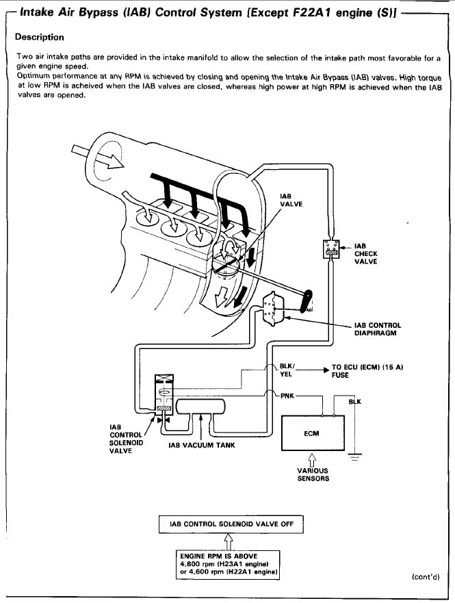

Ona ta ctyrklapka tam neni klasicka ctyrklapka, kdyztak si dej vyhledat IAB... A hlavne P28 ECU to ani neumi jestli nemas P13 nebo P72. On to nebude asi zas takovej rozdil. Nekdo to odpojuje a nekdo ne, nekdo ten vacuum box omylem ulomi pri pokladani motoru Úsměv. Ja to taky nemam zapojeny... Wheelman je nejspis holt zvyklej ze auto tahne trochu vic tak mozna tech par ucouranejch koniku uz nepozna, ale kdyby nesel vtec tak to by si vsiml...No muzem nekdy porovnat a videl bys jestli to jede jak ma, mozna jsi jen narocnejsi Úsměv

no já právě myslel, že když je odpojená tak jsou klapky pořád zavřené, tudíš jezdíš jen na delší sání a tak to jede o trošku hůř ve vysokých točkách (vtec)

No ja tomu moc nerozumim. Je to mozny, to tu urcite nekdo vi... Spravne by "mela byt asi odpojena" tak, ze to jede jen na to kratky. Protoze kdyz se to odpojuje tak to bude asi spis kvuli tem vyssim tockam. Ono ta spravna jednotka nejak v urcitejch otackach da signal k otevreni toho dlouhyho nebo tak nejak. Ja mam mozna zapojeny blbe i ty podtlaky nejaky Úsměv... Jsem to tam sice nejak zapichal ty trubicky podle jinyho auta ale me tam prave taky chybi ten IAB protoze ho mam ulomenej a nejak jsem se o to nestaral. Kdyz jsem si daval sprint s origo 200HP P5G(byvala Kandikovo) tak na otresnej stav myho auta byla ta vaha porad celkem znat, ta jeho vypadala hodne zachovale, tak to asi jede tak nejak jak by melo...

aha tak ono to funguje asi obráceně - odpojené = pořád otevřeno
zrovna tuhle věc bych chtěl zachovat funkční, ale bohužel mi tm chybí všecky ty nesmysly okolo

Používám ECU z vti (B16A2) a ta nemá IAB, takže teď to nemám kam připojit Smutný
Jediné co mě napadlo je vzít signál z vtec ventilu a použít ho pro solenoid valve IAB (přes relátko)
IAB se aktivuje mezi 4600-4800ot tak by to snad mohlo ± fungovat.

tak se domluv s tím kdo ti bude upravovat ecu ať použije pro ovládání iab jinej výstup např pro klimačku.

jj to jsem myslel. tak to asi nechám zatím být. Natáhnu dráty od toho solenoid valve k ECU a pak se to snad někam připojí...
