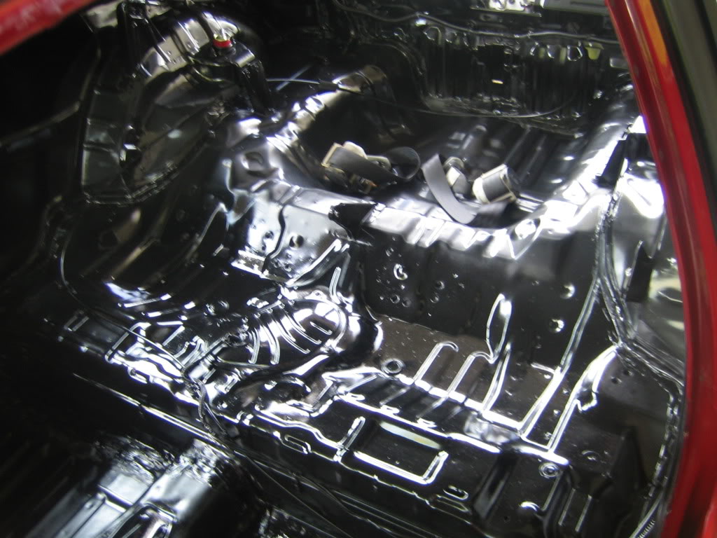

ja byl natom ze intros beze palubky a tapecu dveri + klima, airbagy ,lehci chladic ,svody a vyfuk,strvacnik, rozvodovy kolecka , baterka , - vyztuha predniho narazniku , rezerva ,a vse drobny kolem muze delat i 70Kg ... nebo ne ?
chtel bych to udelat nejak takhle ..

PříspěvekZaslal: 11.2.2013 , 22:17   Citovat
DOHCVTEC napsal:
vyztuhu předního nárazníku bych nevyndaval mě tedka zachránila zadní výstuha kdybych jí tam neměl tak sem v wc Velmi šťastný
ale to by mohlo dělat těch 70 kilo no ale stejně to moc nepoznáš

PříspěvekZaslal: 11.2.2013 , 22:21   Citovat
filipJDM napsal:
myslis tu tycku vzadu Velmi šťastný to nema cenu no , ta ma 2kg Velmi šťastný
no nevim jak kdyz jedu sam a z mladou a nakupem co je tak 70kg tak to je uz celkem poznat Velmi šťastný

PříspěvekZaslal: 11.2.2013 , 22:39   Citovat
DOHCVTEC napsal:
jako je to znát ale do normálního provozu mi to příde zbytečný ikdyž je to auto pro zábavu tak mi to příde zbytečný no
