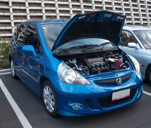

tady máš inspiraci na trubku

Pokud ti jde jenom o zvuk (nic jiného se nezlepší), tak se inspiruj fotkou výše. Kup si koleno, gumový mezikus mezi to koleno a škrtící klapku a kvalitní filtr ("hříbek").
Výsledek bude stejný jako u variant 1 a 2 ale za méně než poloviční cenu. Mrk
Jo a připrav se na to, že to v některých otáčkách pojede hůře. Origo sání je vypiplané k dokonalosti. Tam není moc co vylepšovat. Teda pokud se bavíme o běžném ježdění.
Já osobně bych volil možnost třetí. Koně ani zvuk to nepřidá ale bude to lépe filtrovat a nebudeš muset už filtr sání měnit. Budeš ho jenom čistit.

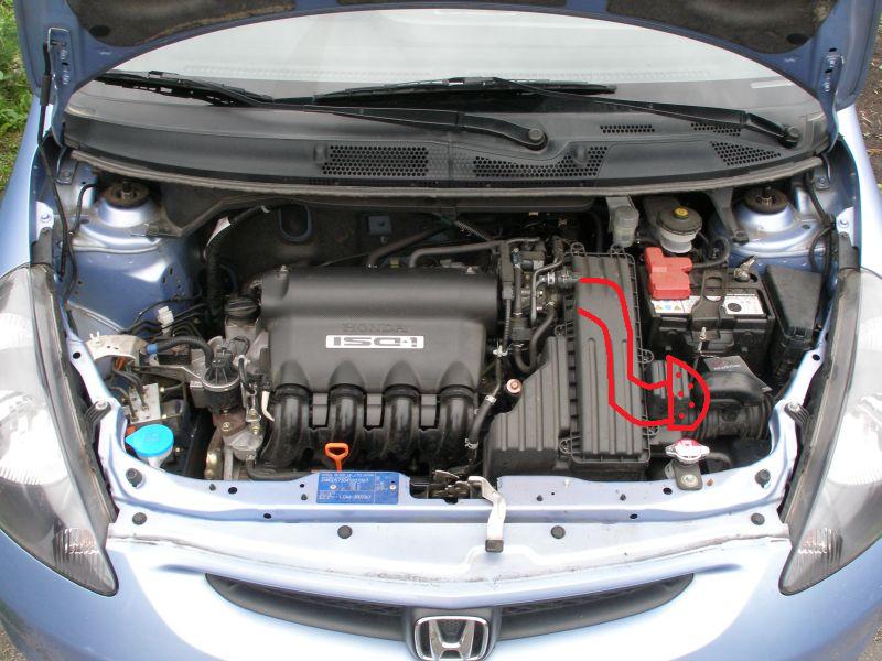

Tady jsem si dovolil narejsovat jak by se to do té jednadvojky mohlo vlézt Úsměv
Co to udělá: bez záruky
Co chybí: samolepka Injen Velmi šťastný
