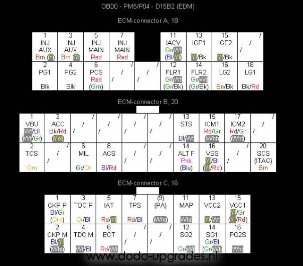

Takže varianta s použitím staré elektriky a její přepinování na OBD1 konektor + výmena konektorů k rozdělovači a dalším věcem asi vyhrála, alespoň bude na zimu o zábavu postaráno.
V souvislosti s tím se chci zeptat na schema konektorů OBD0 a OBD1 na ECU, rozdělovači a vůbec na všech rozdílných místech. Něco už jsem nagooglil, ale kdyby to někdo měl komplet, tak budu rád.
Našel jsem schema pro OB0, ale je pro Multi point. Mám to chápat tak, že když je Dual point, tak jsou prostě piny pro 3 a 4 vstřik vynechány ?
ne, je tam vsechno jinak
nesedi tam ani snimace z rozdelovace a pak k tomu ty vstriky, takze najdi si schema i na dualpoint, a kombinuj Úsměv najdes ho i tu na foru

PříspěvekZaslal: 22.8.2011 , 19:14   Citovat
google
dpfi schema.jpg, 44.41 kB
