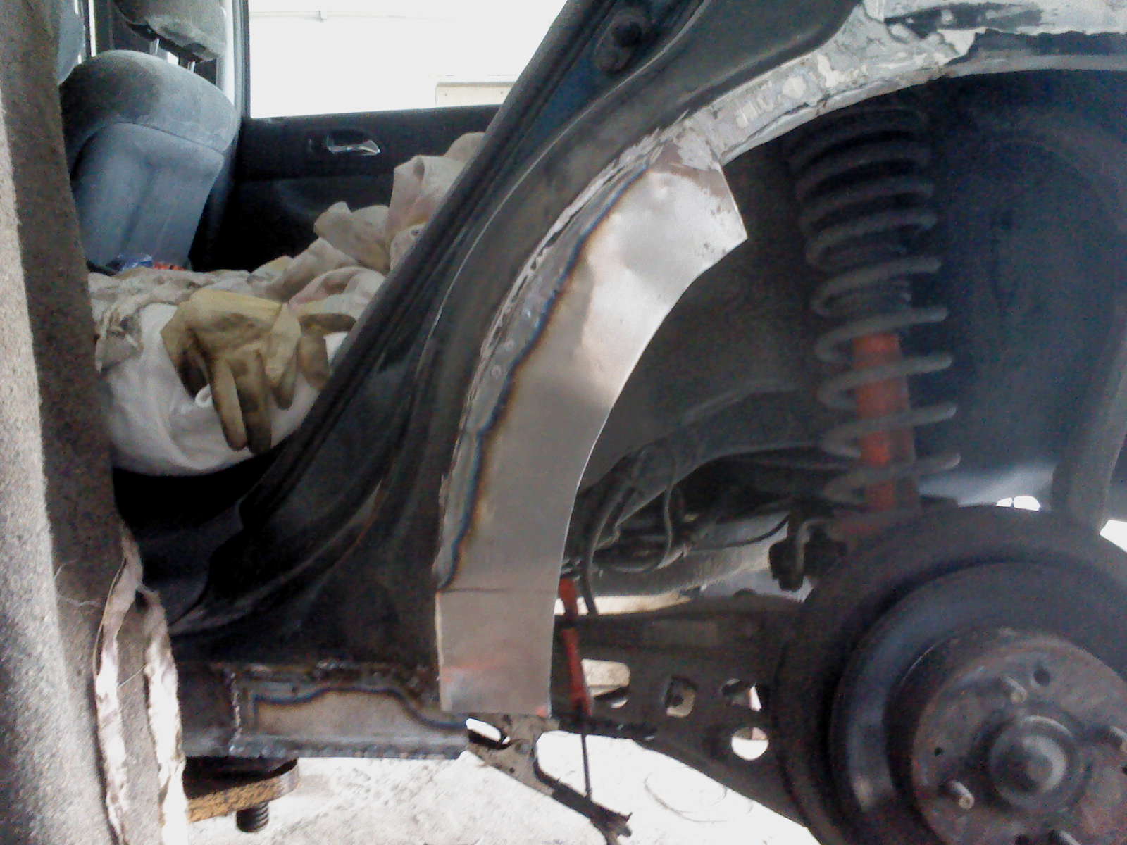

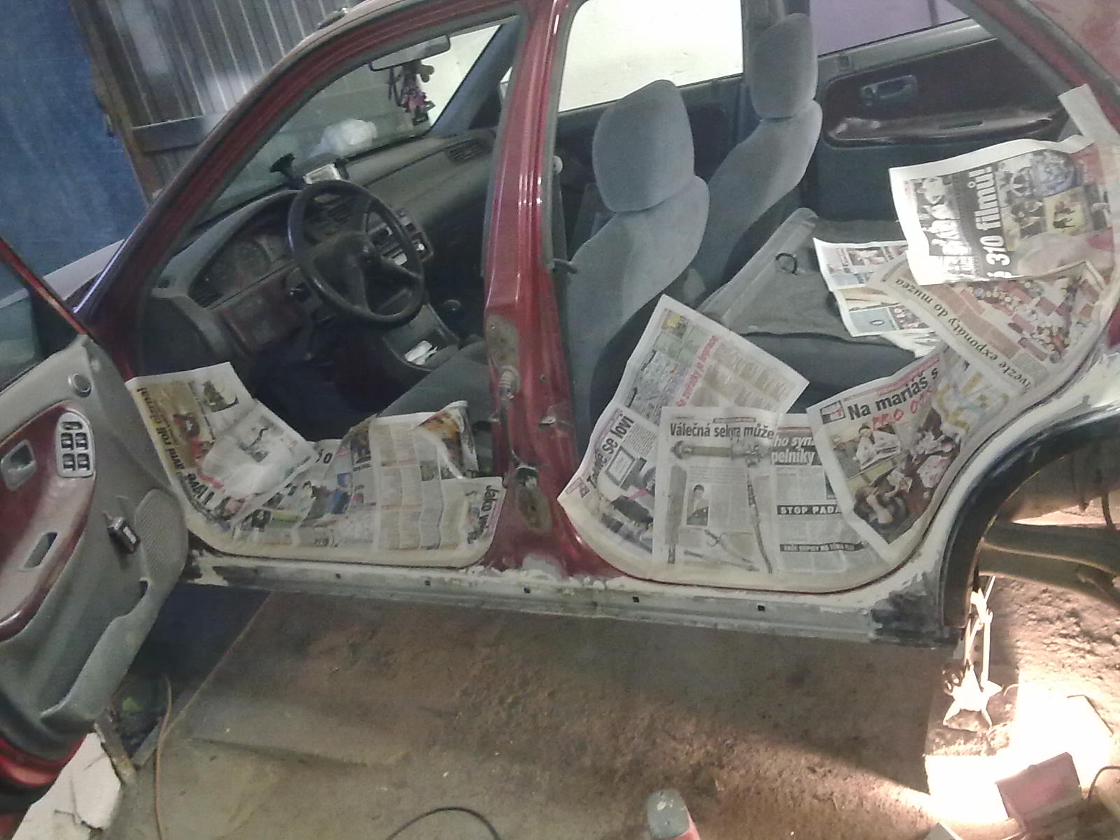

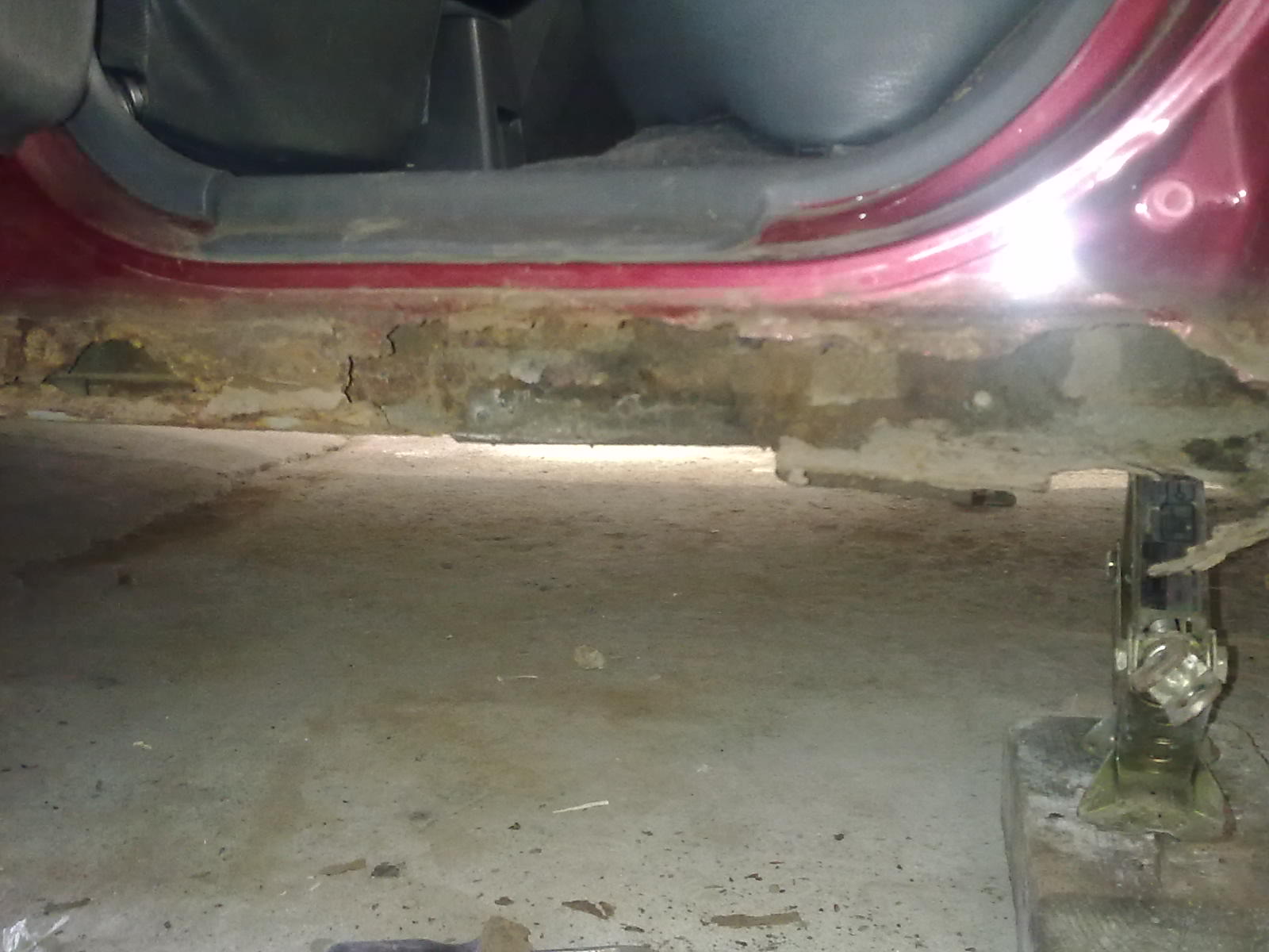

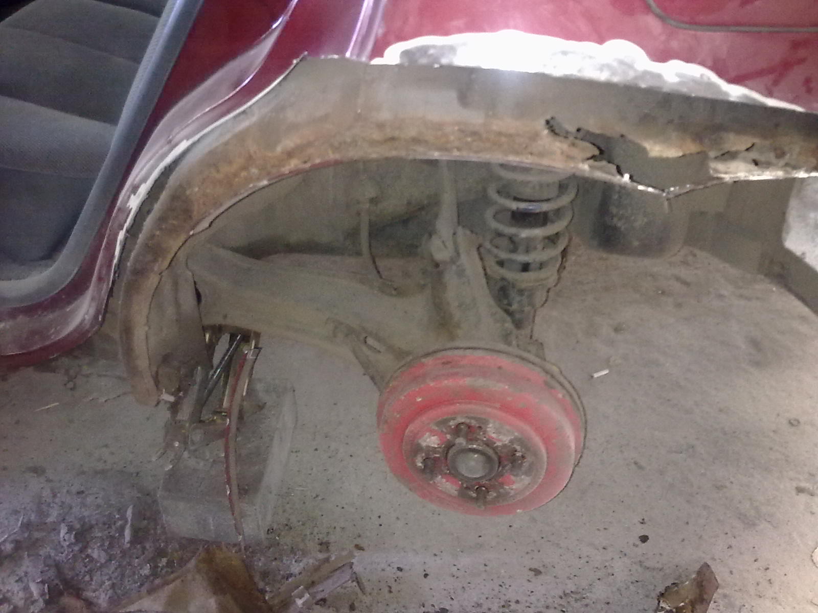

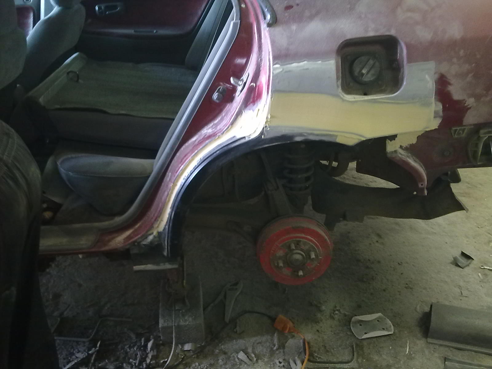

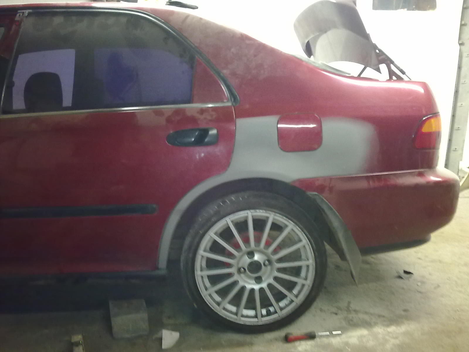

mi povídej o slívce Velmi šťastný tady jsou ty slíbený fotky. a ještě jednou veliky díky pavlovi.

PříspěvekZaslal: 5.9.2011 , 19:37   Citovat
je hezke to jake mas fotky pred a po ale doela by mne zajimali fotky pri vareni.na te jedne fotce s novim lemem a vnitrni casti,tak dole je svat po 4 cm.nechci nekomu hanit praci ale s takovou vzdalenosti se modli aby ti to nepraskalo. Tak to valím bulvy
Příspěvky: 1367 H+ body: 0 1992 Prelude
sablos je teď offline  sablos
PříspěvekZaslal: 5.9.2011 , 19:39   Citovat
L-E-J-Č-I napsal:
všecko je samozřejmě dovařený na max 2mm mezírky, jen jsem nějak byl líny fotit Se stydím
PříspěvekZaslal: 5.9.2011 , 19:45   Citovat
sablos napsal:
No a tak mi chce rict ze dole to dovaril az potom co tam byl i ten kyt?? po vareni svaru se 5cm meni v rozžhaveny kov a kit sice neschori ale spali se a casem se zacne drolit.V tomto pripade pod lakem delat bublinku.Kvalitni kit ti vydrzi max 90 Stupnu.ale vedlejsi vec.pokud ses max spokojen tak to je hlavni Mrk
PříspěvekZaslal: 5.9.2011 , 19:49   Citovat
L-E-J-Č-I napsal:
prosim tě můžeš označit místo v malováni?? nějak nevim kde.
PříspěvekZaslal: 5.9.2011 , 21:18   Citovat
sablos napsal:
prvni fotka.Dole v rohu komci kit a dal je lem a kousek od kitu je svar.

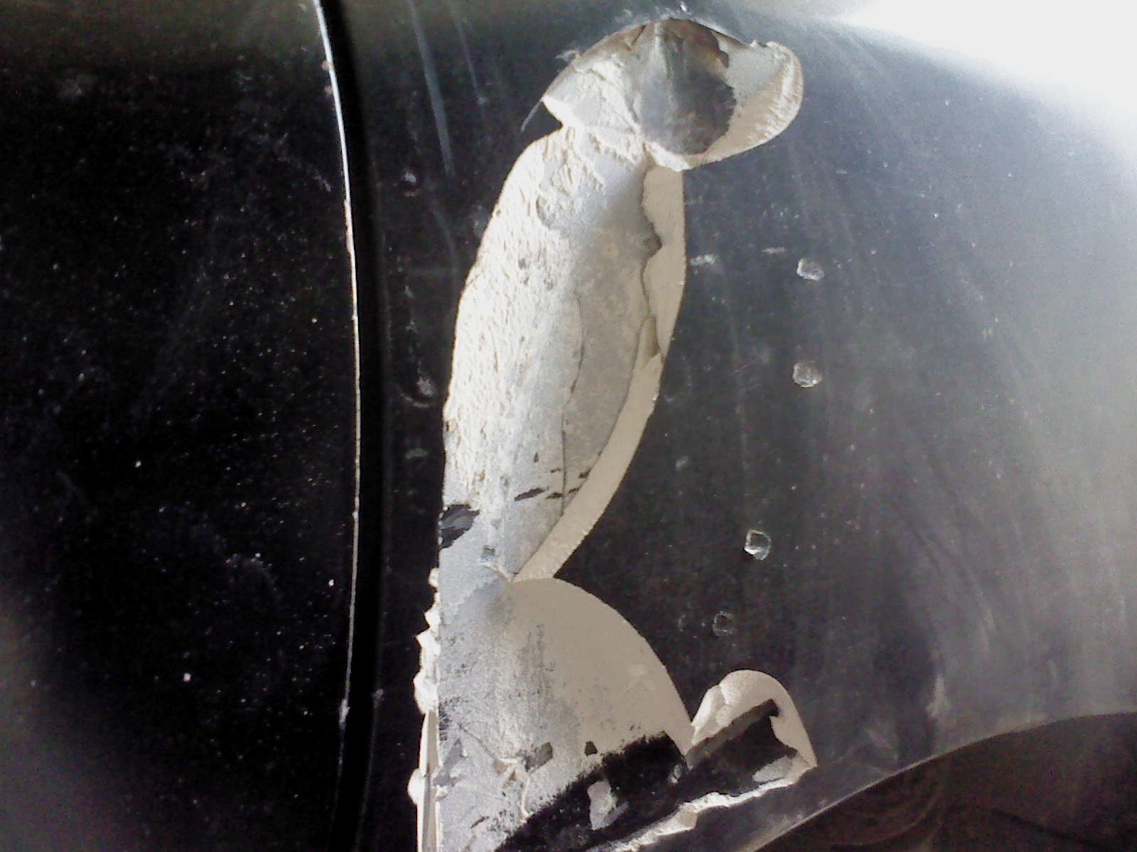

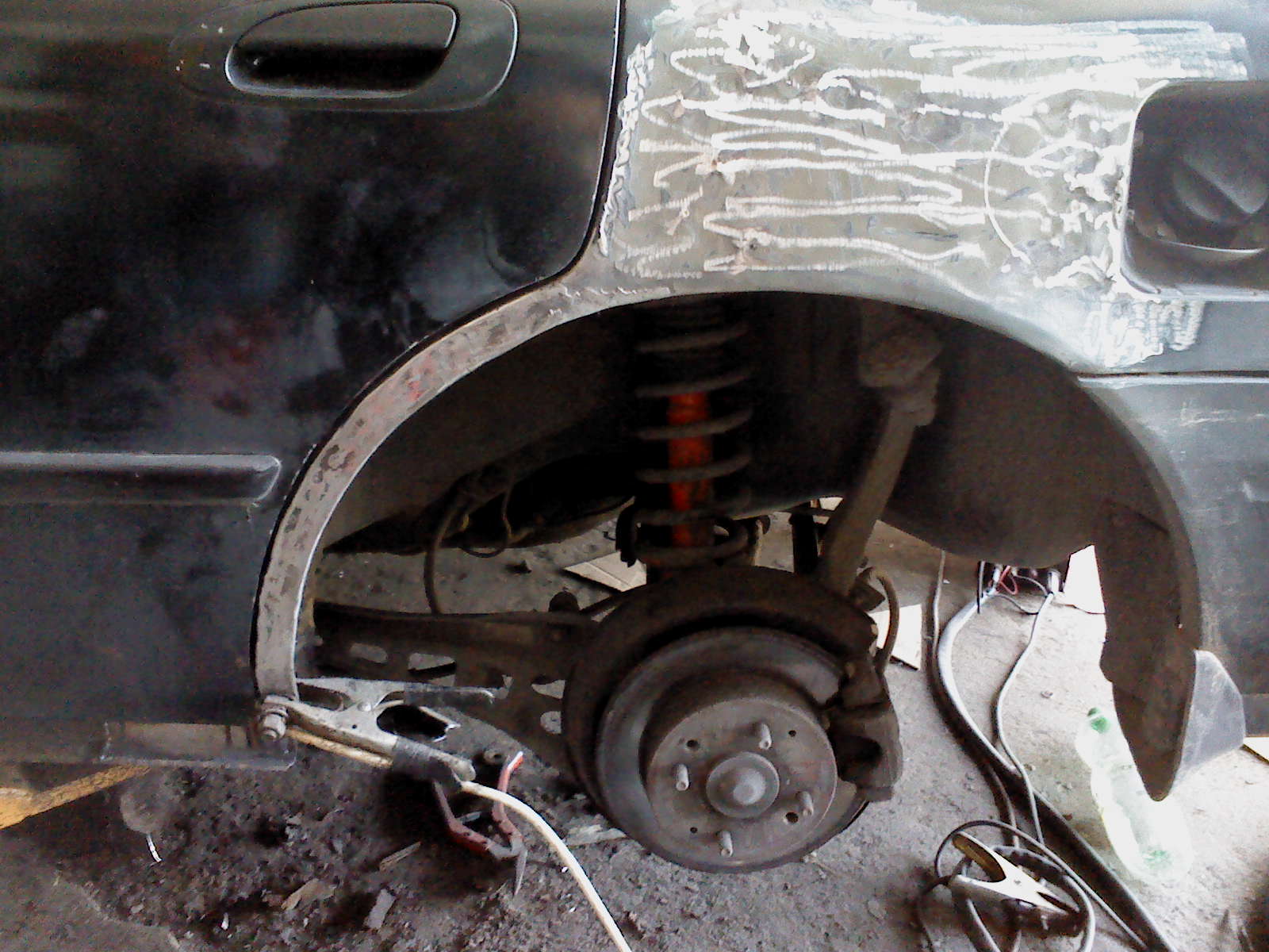

PříspěvekZaslal: 5.9.2011 , 21:27   Citovat
je to na te prvni fotce. Jinak bodovani je na prd bud zavarit cele a nebo vycinovat at to udelas jakkoli jinak tak je jen otazka casu kdy to vyleze. Na spouste aut na ktera jsou lemy jen nabodovane to po prvni zime vyleze a je to videt. jinak ten kit je oprava predchozim majitelem Úsměv pan asi nevedel co je kladivko
DSC00076.JPG, 261.31 kB
DSC00068.JPG, 219.02 kB
DSC00066.JPG, 186.79 kB
Příspěvky: 917 H+ body: 19 2008 Capri
PříspěvekZaslal: 5.9.2011 , 21:36   Citovat
Tak to bych chtel videt jak navaris lem na zadnim blatniku kor u hondy ktera ma plech nula nula nic celim svarem.To se musi skroutit a propadat jako svin.uz tak kdyz to boduku po milimetrech musim to chladit aby tam nebyla tuna kitu.jinak nevim proc by to vylejzalo kdyz to udelas tak jak mas a zvolis cpravnej kit.Je zajimeve ze jsem udelal furu aut za nekolik let dejme tomu za pet let a jeste nikdo neprijel.To je prave o to ze nemuzes na nic dat kit jakej se ti libi a nebo nejlepe brousi.oni vedi proc jich je tolik druhu.Hlavne jsou cenove jinde.ja treba dam za pixlu 400,- ale vim ze kdyz uschne ohnez ho aniz by se zlomil a dalsi vec je ta ze mezi ty svary musis dat takovej kit a pak onakej a ne ze to clovek premazne jen tak aby to bylo rovny.Nebudu nikoho ucit ale neni pravda co rikate.Cin je dobra vec ale taky to ma pro a proti. Mrk

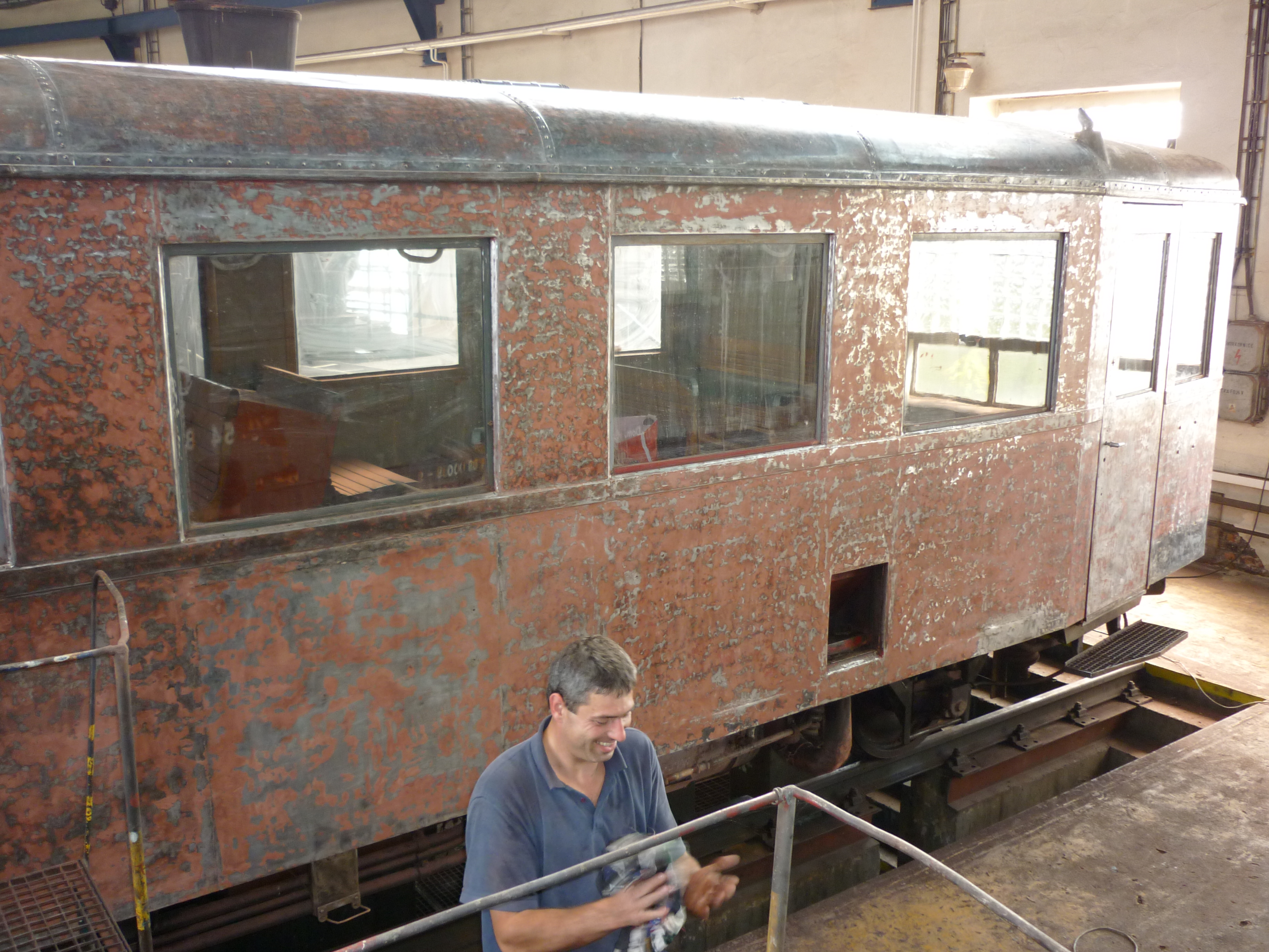

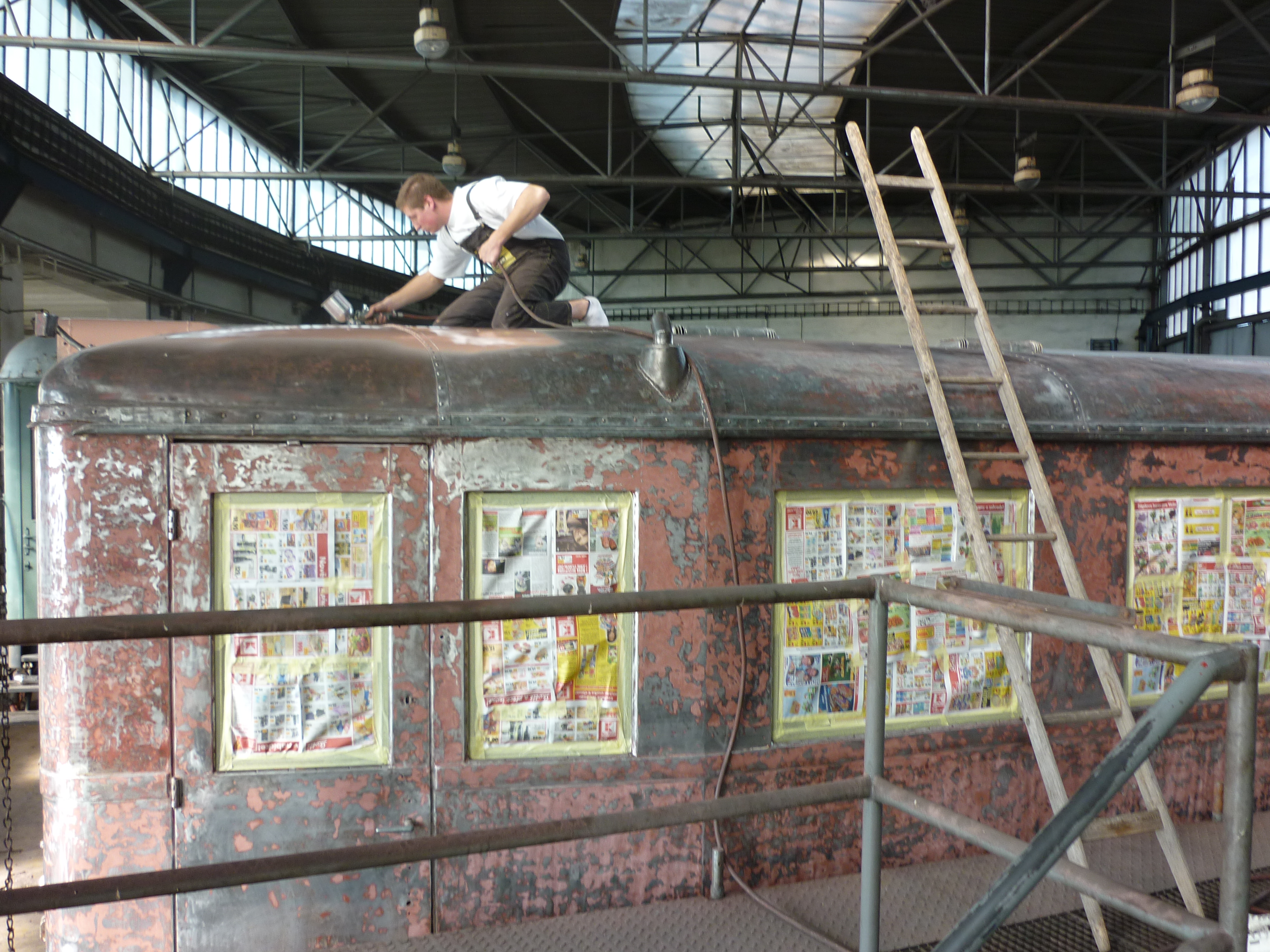

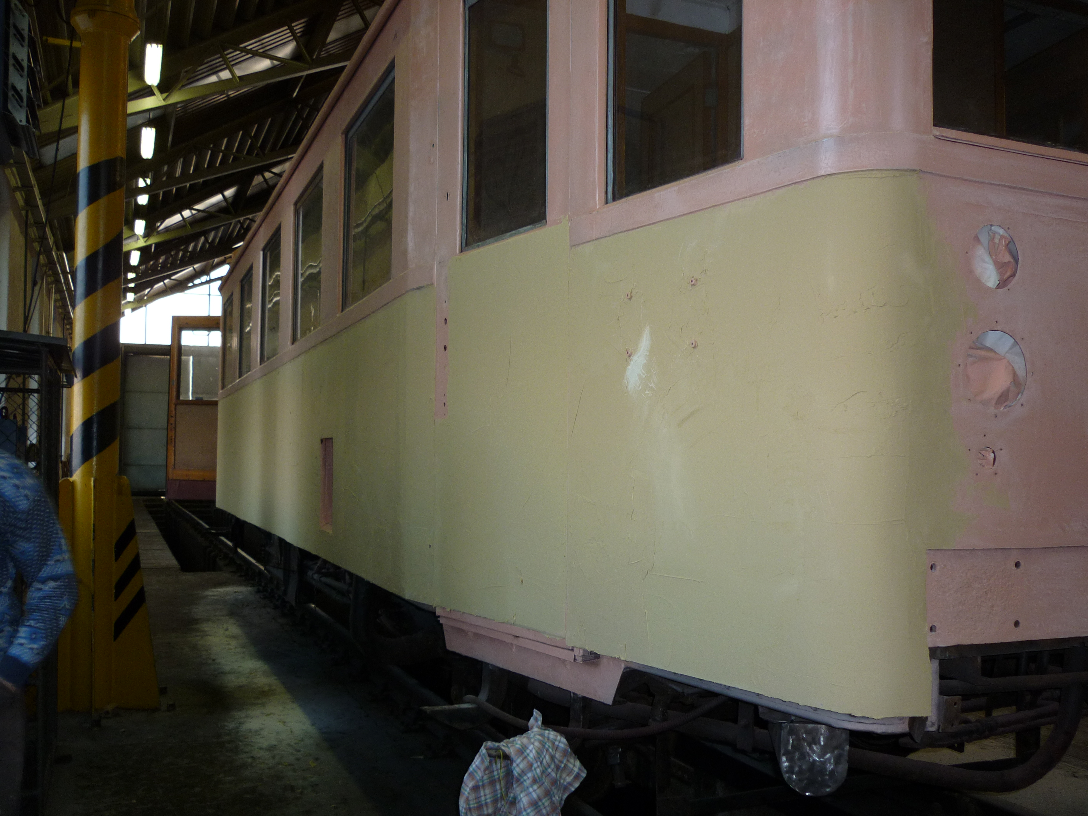

Pro ty co si muzou myslet ze jen blabolim o tom ze mam dostatecne zkusenosti, tak nemam jen zkusenosti s autama.Auta jsou jen hracky oproti vlakum Velmi šťastný .Mam zakazku od ceskych drah na kterou jsem byl pozvan.Jen pro predstavu Úsměv Ja v akci Mrk Taky prihodim.
